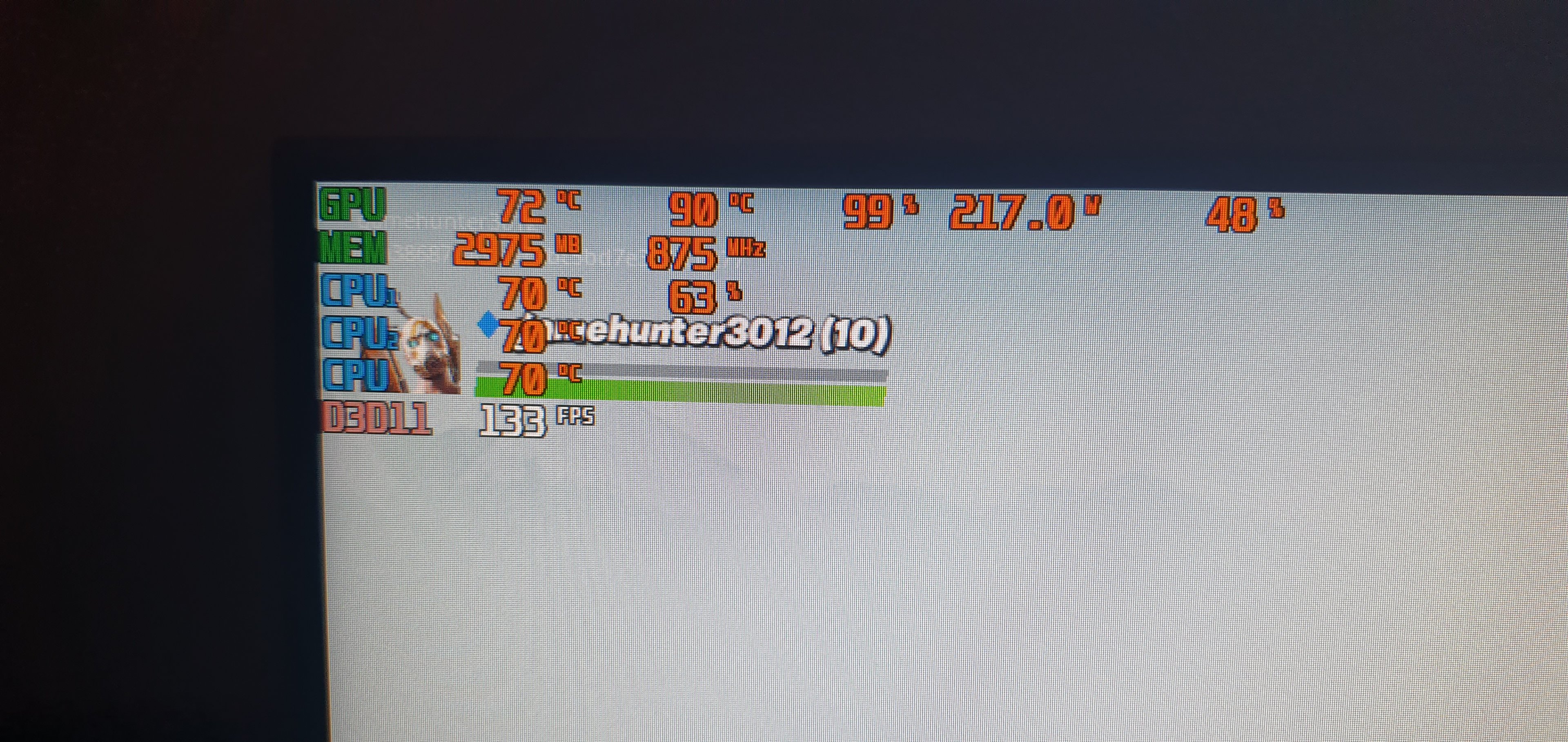

So hab jetzt fortnite laufen mit offenen Fenster sind die Temperaturen der gpu 70°c und 90°c die Temperaturen der CPU bleiben jetzt bei 60° und 73°c
Na also... wenigstens einen noch der vorn rein bläst und einen bis 2 die oben wegsaugen denn sollte das passen..

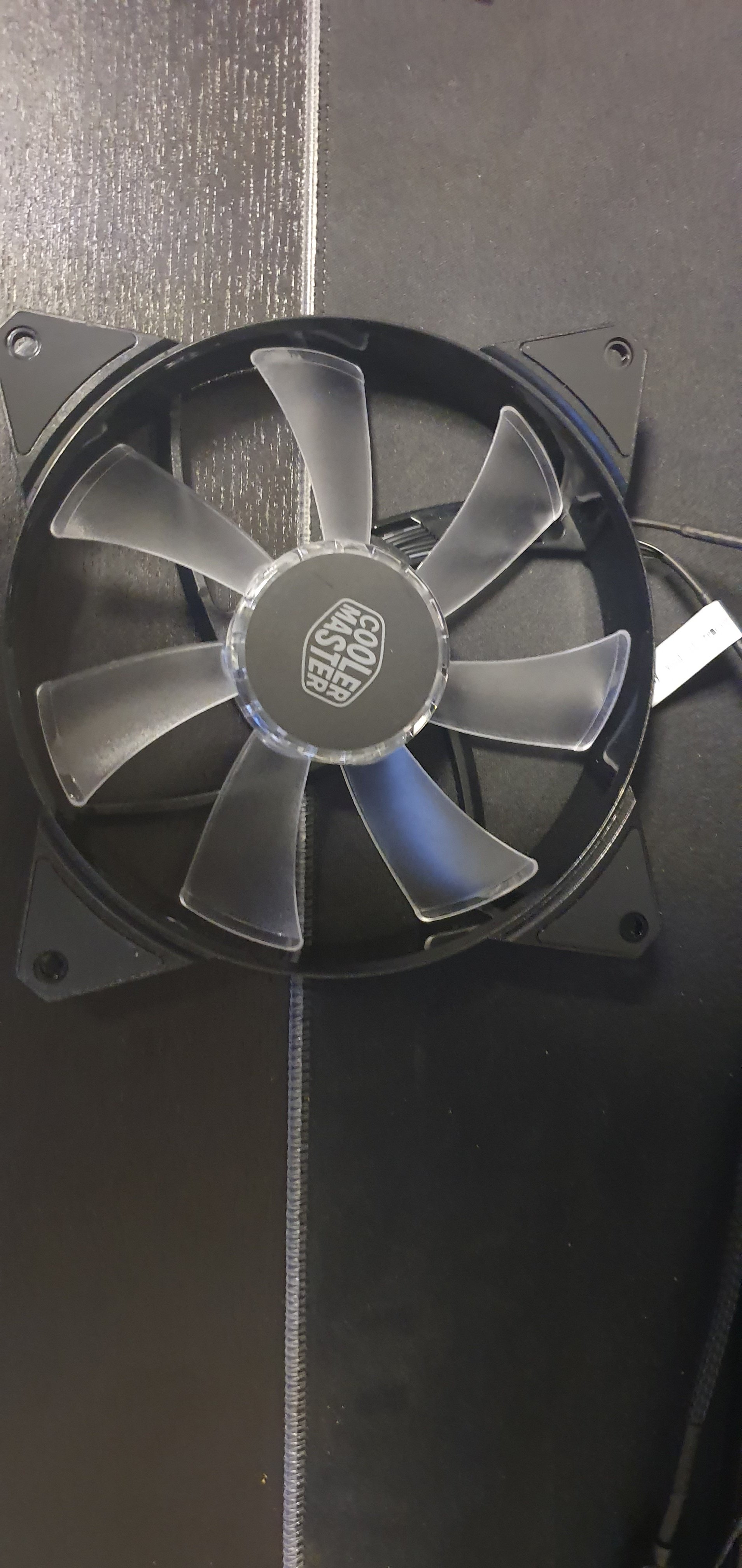

Habe jetzt 2 Stück von denen geholt soll ich die mit dem Schriftzug zum Prozessor einbauen
Hutzelbart schrieb:
Ich würde deinen Frontlüfter mit einem weiteren verstärken und 1-2 weitere ausblasend am Deckel anbringen.
Dann kannst du alle Lüfter auch mit niedrigeren Drehzahlen laufen lassen und es sollte trotzdem kühler werden.
Oder ist es egal?

Grundsätzlich: Vorne kalte Luft rein, hinten/oben heiße Luft raus. Die Lüfter haben i. d. R einen Richtungspfeil, musst mal schauen.

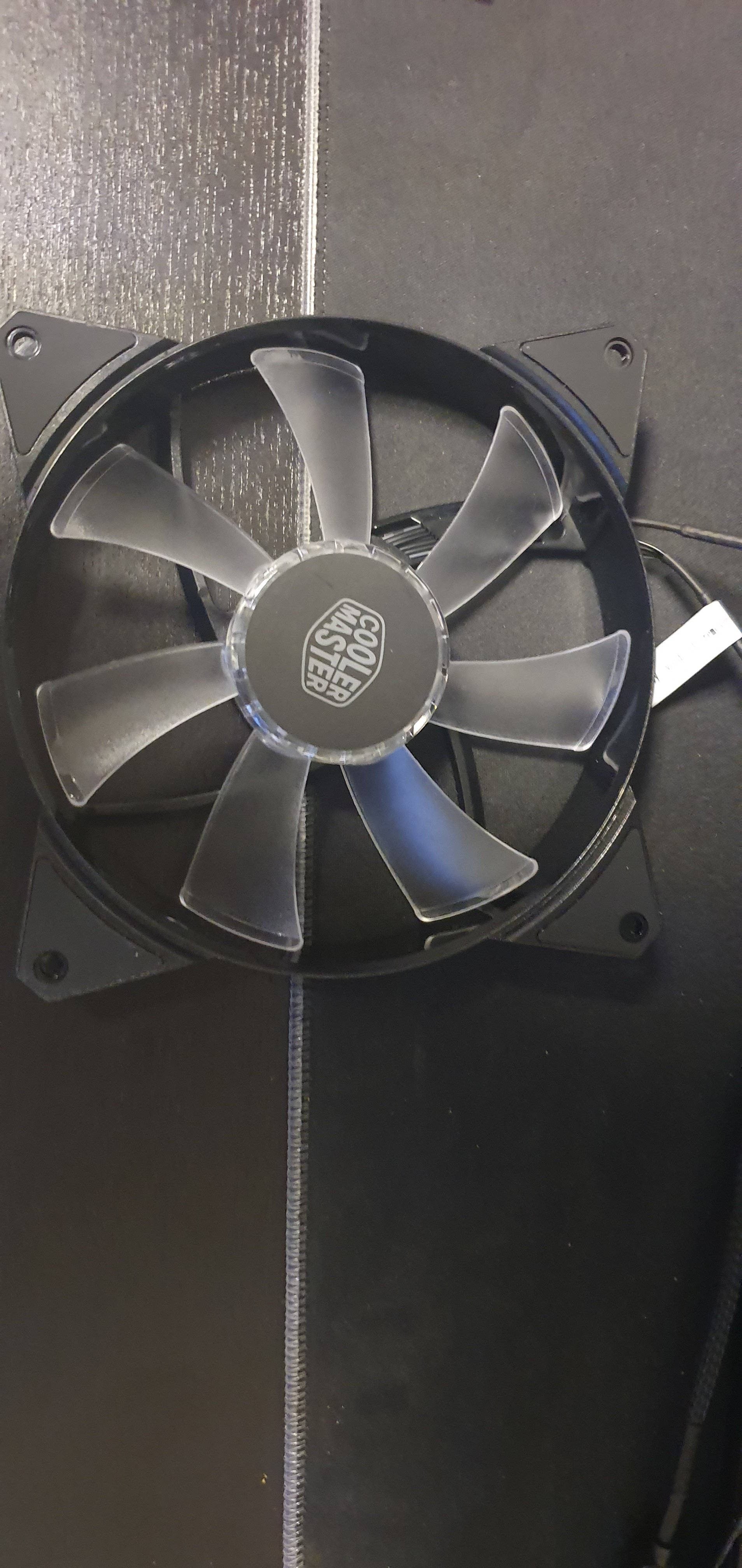

So habe jetzt 3 zusätzliche Lüfter drin und trotzdem sind die Temperaturen so hoch was soll ich machen?
