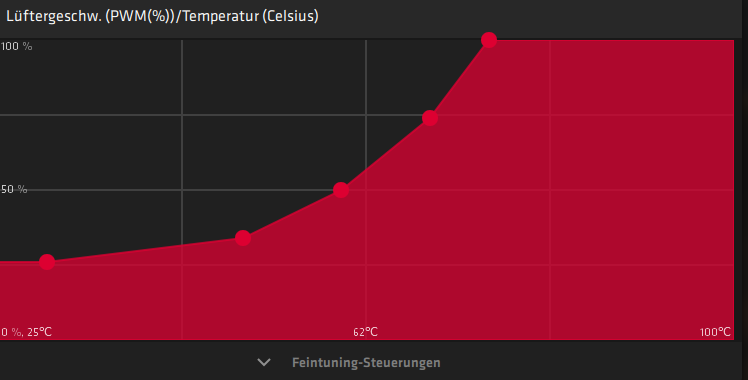

Auch die Geschwindigkeit der Lüfter habe ich angepasst, aber ist nervig, wenn ich nach knapp 20min nichts laufen ein halbes Flugzeug im Zimmer habe....
Danke jetzt schonmals für eure Hilfe...
Im Anhang habe ich noch meine Lüfterkonfig angehängt, vllt habt ihr Tipps...

Zum Thema: Ab welcher Temperatur die Lüfter drehen ist eingestellt. Müsste doch eigentlich einsehbar sein über deine AMD-Software.

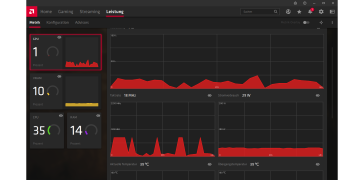

Und bitte auch mal gucken ob die GPU Load wirklich im Idle bei 0-1% liegt.

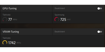

Im Idle sollte der VRAM auf 200 mhz runtertakten. Tut er das nicht, wird wohl CRU ran müssen. Ich sehe hier nicht anderweitiges was Ursache für die hohen Idle Temperaturen sein könnte. Den aktuellen Takt des VRAMs kann man in der Metrics Sektion der Radeonsoftware auslesen, wenn man auf Tuning/Konfiguration klickt.
@Bono35 @djducky @Rob78 mein VRAM ist bei 7-9% laut AMD Software... Taktrate konstant bei 1742 MHz.
BEi GPU-Z kann ich sehen, dass es zwischen 0 - 5 % ist... es schwankt immer ein bisschen...
