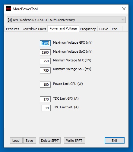

Am allereinfachsten ist es, das Powerlimit zu reduzieren. Dafür gibt es einen Slider im Wattman. Da werden Prozent angezeigt, also musst du das von deinen 225W Basis ausrechnen. Das wären für 180W -20%.
Ich lasse meine XT mit 135W laufen, da mit UV die Leistung nur absolut minimal sinkt und sie dadurch silent ist. Das ist aber persönliche Präferenz. Der echte Effizienzssweetspot liegt sogar noch niedriger. Du musst bzw. kannst daher für dich selbst entscheiden, was dein persönlicher "Sweetspot" zwischen Leistung, Temperatur und Lautstärke ist.
Mit GPU-Z das BIOS der Karte auslesen und dieses dann im More Power Tool laden.
Dort stellst Du die 180W bei "Power Limit GPU" ein und speicherst das mit Klick auf "Write SPPT".
Dann musst Du nur noch den PC neu starten und die Karte sollte deutlich kühler bleiben.
Das BIOS muss nicht überschrieben werden!

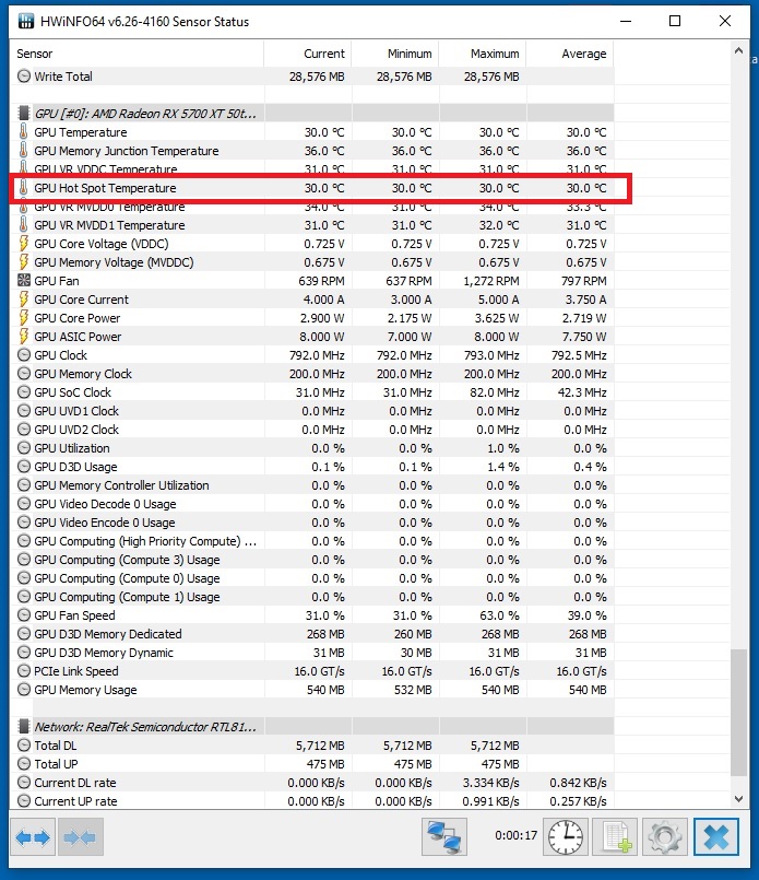

Meine RX 5700XT erreicht beim Falten mit F@H 62° für die GPU und Memory Junction maximal 86°.
Hotspot weiß ich nicht aus dem Kopf, teste ich gleich mal.
Edit:
Hotspot liegt bei 75°, mit HWInfo ausgelesen.

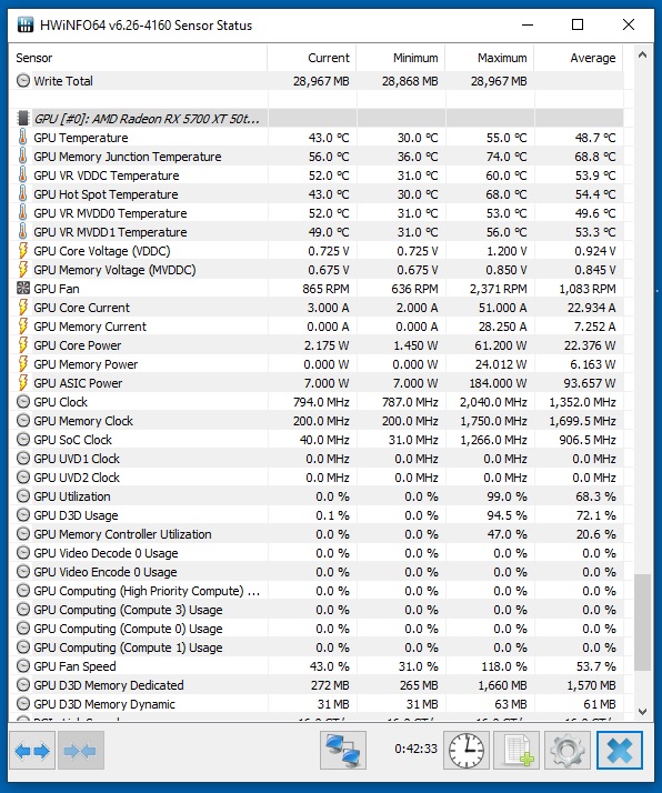

Cerebral_Amoebe schrieb:
@feris
Ich denke schon, dass er sich verständlich ausgedrückt hat.
Das kann natürlich nur einer nachvollziehen, der selber eine RX 5700XT hat ;)
Könntest du mir einmal die Temperaturen unter last schicken?
Deine karte ist im idle ja echt sehr kühl. Welches Model hast du? Hast du zufällig deine Spannung verändert, da sie so kühl läuft?
Er hat kein zero rpm an, damit ist das ziemlich normal, je nach Umgebungstemperatur. Der Chip verbraucht 8W im idle...

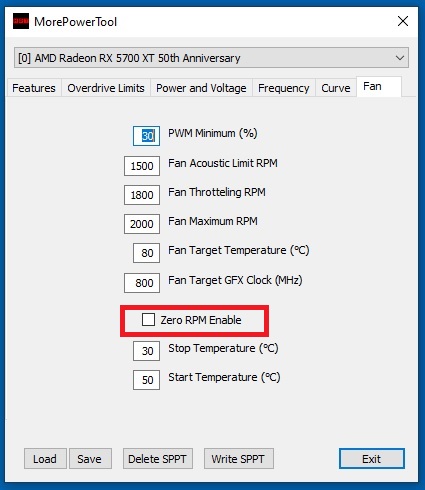

@Puffbudder
Im More Power Tool den Haken bei "Zero RPM enable" entfernen und mit Write SPPT speichern.
