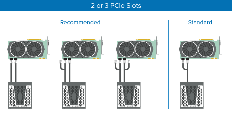

Zwei Kabel nehmen zur Stromversorgung vom Netzteil zur Grafikkarte.
