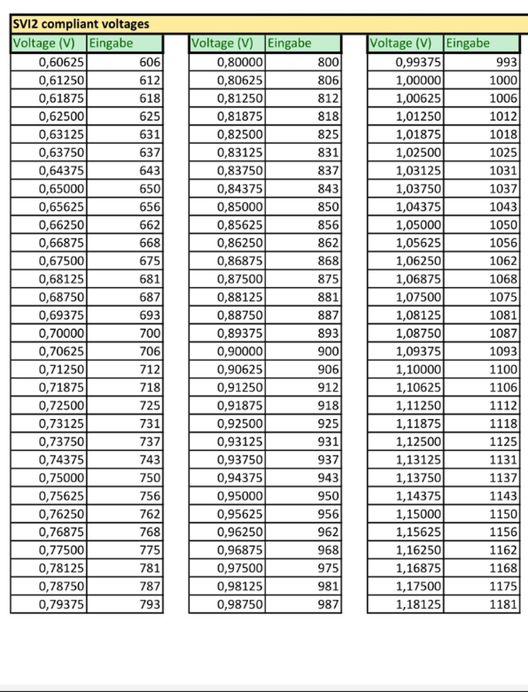

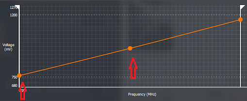

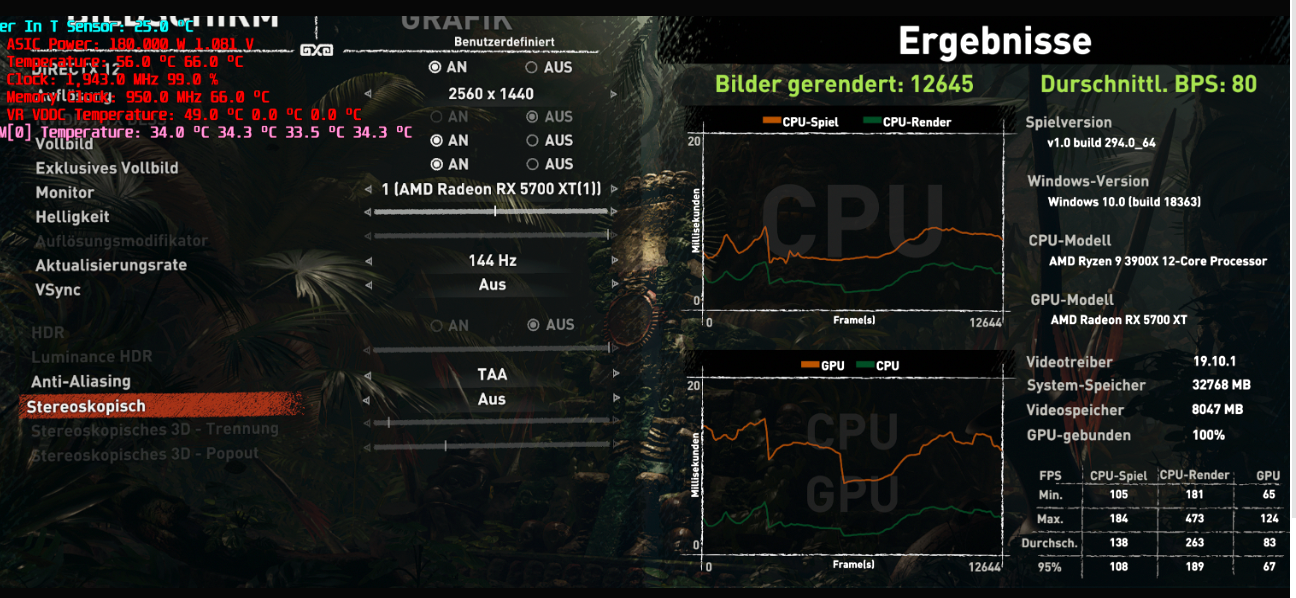

Danke an Wolgang, der wieder mal als Erster etwas Licht ins Dunkel bringt.
Bei Navi ist 2014@1125mV evtl. eff. 1131,25mV lt. GPU-Z.
Einige Chips scheinen eine Spannungsstufe(6,25mV) höher zu springen als eingestellt.
Muss net bei Jedem sein - halt mal checken, ggf. 1mV weniger nehmen.
1998@1061...1080...1092mV sollte bei den Meisten laufen und ist viel effizienter.
Evtl. mal den min.Wert und den Mittelwert in der Kurve etwas anheben=stabiler.
