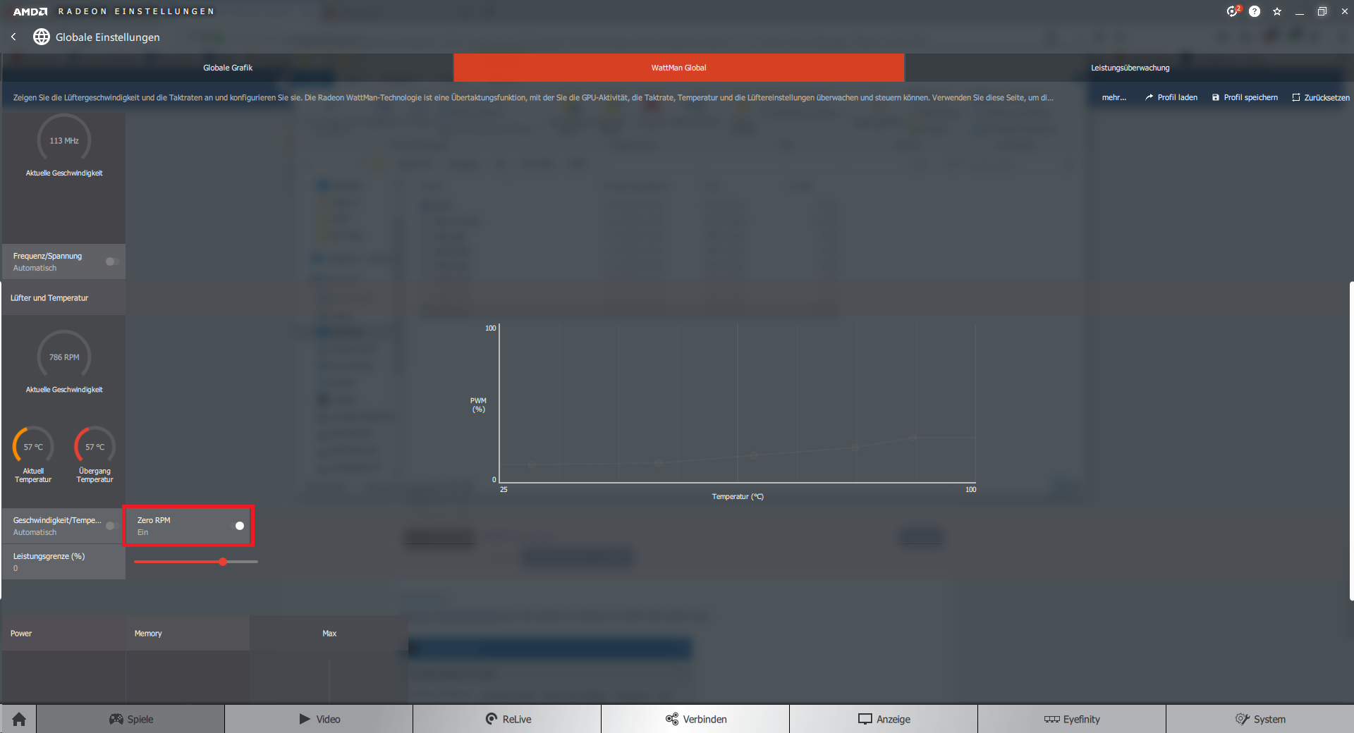

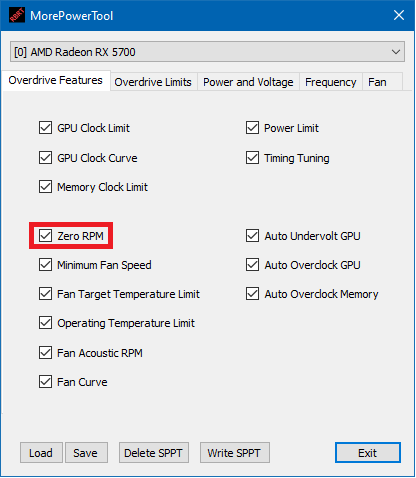

Cebo schrieb:
Bei meiner 5700XT Red Devil funktioniert der Zero Fan Mode im Idle nicht mehr, sobald ich im Treiber den Schalter für Frequenz / Spannung von Auto auf Manuell stelle (egal ob ich überhaupt Werte verändere). Erst ein zurücksetzen des Profils + Neustart korrigiert das wieder. Verhält sich das bei anderen 5700XT Karten ebenso?
Ist bei meiner Red Dragon auch so. Das MorePowerTool schafft hier Abhilfe, dadurch kannst du nämlich die ZeroFan-Option im Wattman freischalten und dann dort aktivieren.
https://www.igorslab.media/morepowe...5700-xt-tweaking-und-uebertaktungssoftware/2/
@HexerGeralt auch für dich der Hinweis ;)
Reaktionen: NMA, Sennox und HexerGeralt
Jo ist bei mir auch so. Hab dann die Lüfterkurve nach unten angepasst.

@Cebo @HexerGeralt so, bin jetzt zu Hause, so sieht das dann aus:
