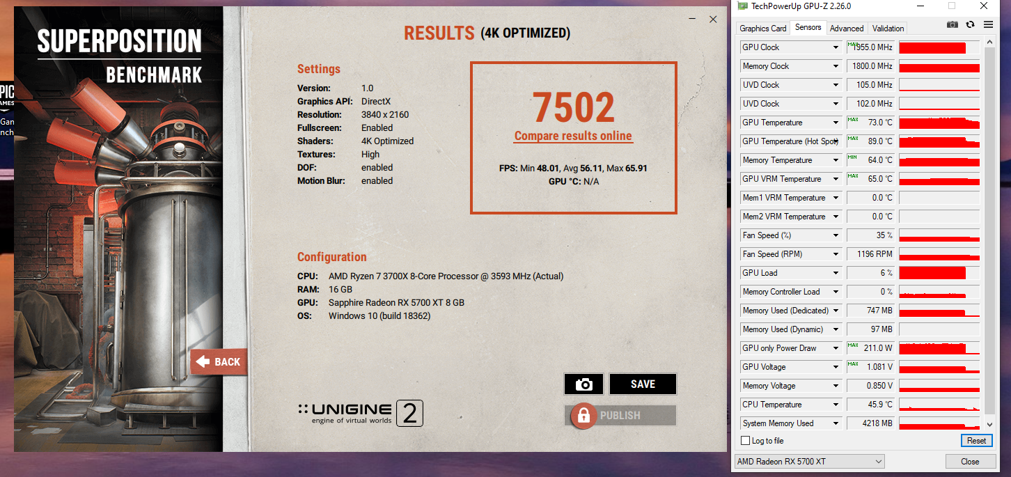

edit:
Ein User bei pcgh hat gerade mit seiner brandneuen Nitro nur 5min gebraucht um den selben eff.Takt wie Wolfgang mit 1998@1080mV zu schaffen.(avg <200W)
Der Score hat nix für Gaming zu sagen, weil sehr NV lastiger Benchmark, aber gut für Check der Temps.

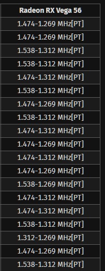

Taxxor schrieb:
Eigentlich veränderte sie sich gar nicht, weil sie vorher nie in P7 gekommen ist und wenn man das UV nur für P7 betrieben hat ohne PT anhebung kommt sie danach auch nie in P7.
Meine Vega läuft ohne Anpassungen die meiste Zeit in P5 bei 150W Chip Limit. Mit UV und PT Anhebung läuft sie in P7 mit 190-195W Chip Verbrauch.
Aber zumindest bringt UV hier trotzdem mehr, denn mit PT Anhebung ohne UV stehen hier 230W

Destyran schrieb:
verstehe ich nicht so ganz. die karte läuft bei richtigen 3d anwendungen immer im p7 mode, also es liegen 1,2v an.
Das tut sie bei mir definitiv nicht, denn mit 1.2V würde die Karte keine 1592MHz hinbekommen ohne über 150W zu verbrauchen. Deshalb läuft sie meist um P5 oder manchmal auch P6 je nach Spiel, in P7 kommt sie nur durch Erhöhung des Power Target.
Sieht man ja auch an den Taktraten, die sie im CB Test gefahren hat
https://www.computerbase.de/artikel...hnitt_die_tatsaechlichen_taktraten_unter_last
Nur 6 Spielen lag überhaupt irgendwann mal P6(1538) an und das auch nicht konstant, 1269 sind P3, 1312 sind P4, 1474 sind P5
