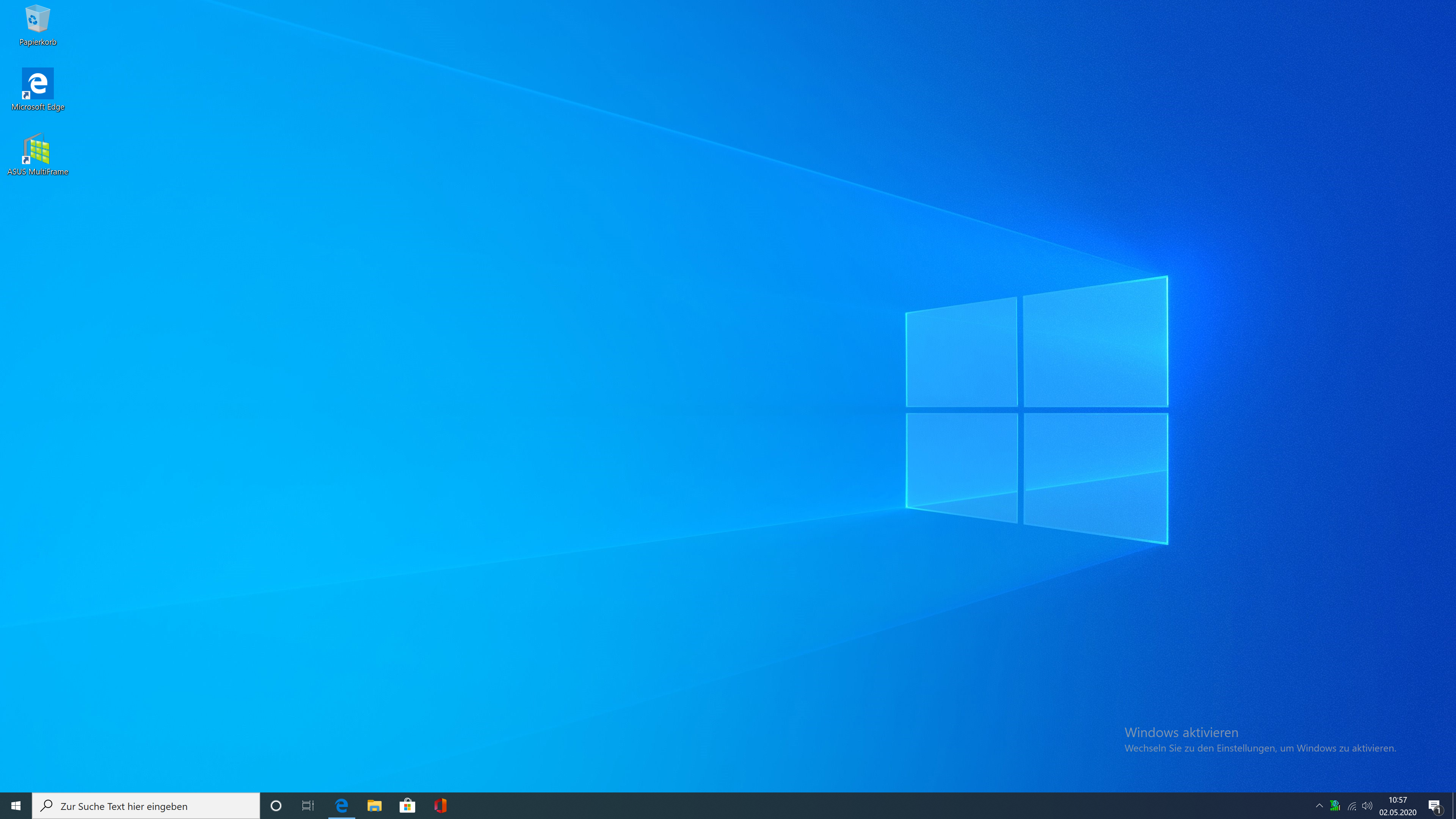

Hier mal ein Screenshot mit DisplayPort Verbindung. Ich habe als meine Graka angekommen ist den Anfängerfehler gemacht und hatte mich beim Auspacken nicht geerdet. An sich funktioniert sie ja aber. also die lüfter drehen du sie wird vom System erkannt, etc.

An deinem Screenshot sieht man jedenfalls nix, evtl. ist dein Monitor kacke, hattest den vorher an einer anderen Quelle getestet?

wird es besser, wenn du die "Asus Multiframe" software beendest oder deinstallierst? habe ich nur zufällig auf deinem screenshot gesehen ;)
Die asus multiframe Software hatte ich installiert in der Hoffnung dass sie hilft. Das Problem war schon vorher da
