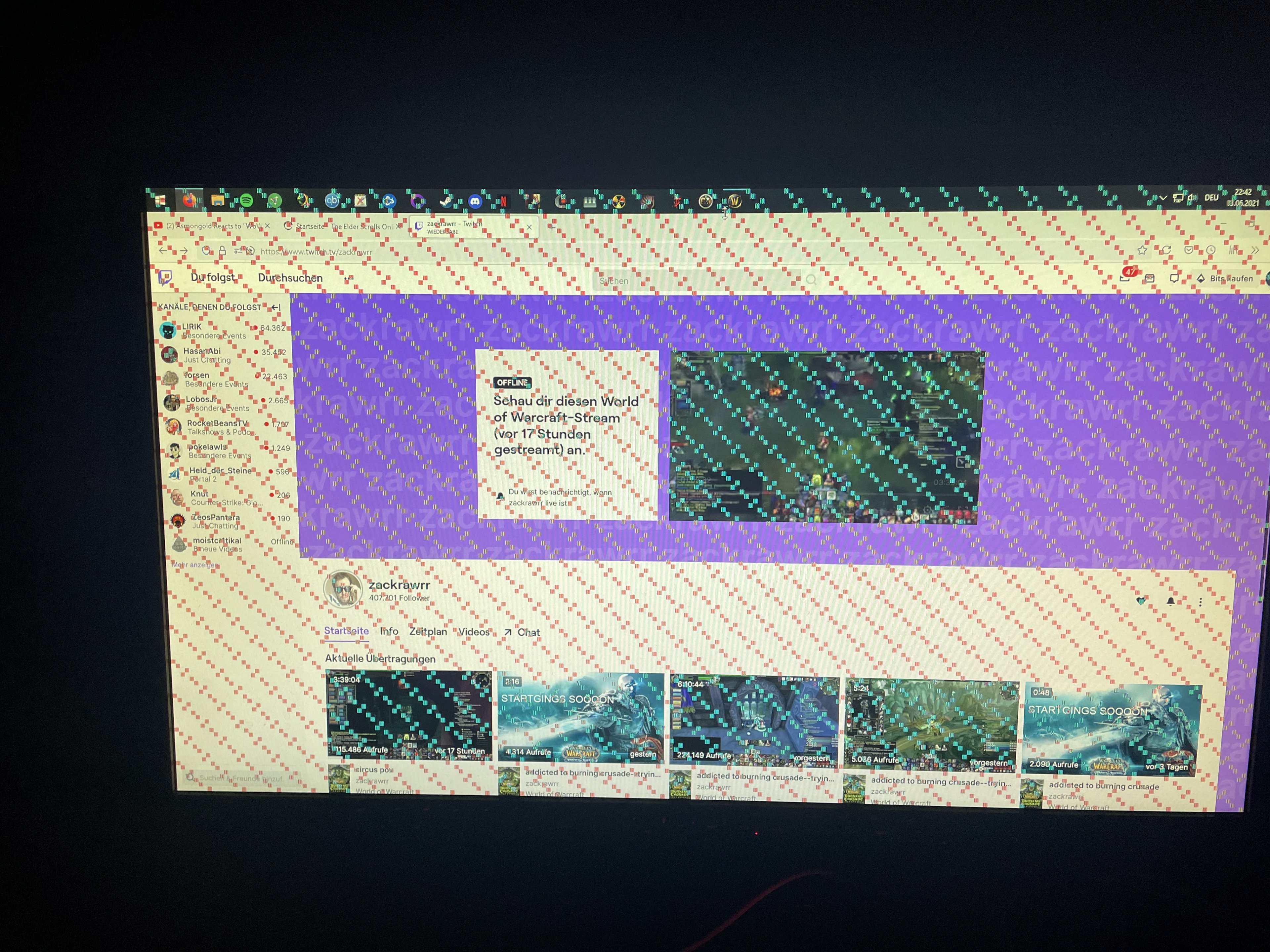

Hey,
seit dem Einbau meiner Grafikkarte crasht das Bild meines Systems hin und wieder. Bisher lief das System OHNE GPU, ohne Probleme etc. ... mit verschiedenen OS wie Ubuntu, Manjaro, Windows 10. Seit die GPU jedoch eingebaut wurde crasht das System (HDMI output früher ohne GPU: an Mainboard, jetzt 2x HDMI benutzt um meinen Monitor und Fernseher anzuschließen -> anzeigen Duplizieren) hin und wieder. Die Schritte zum reproduzieren des Crashes sind immer ähnlich:
  • Twitch TV läuft im Firefox Browser alleine
  • Game wird gespielt mit Pop-Up (Bild in Bild) Video nebenbei (Youtube, Twitch, etc.)
  • VLC Player wenn 1080p Video abgespielt wird und viel vor- und zurückgespult wird
Wechseln des Betriebssystems (zeitweise) da das Problem nur unter Windows 10 auftaucht. Crash siehe Bild. Meine Überlegung war, dass das Problem an dem (eventl. etwas klein dimensionierten) Netzteil liegen könnte.

da ist wohl der GPU Speicher Kaputt....
Die Grafikkarte wurde Februar diesen Jahres gekauft und eingebaut. D. h. Garantiebedingt einschicken und umtauschen lassen?
Reaktionen: Wynn3h
kannst du die Karte in einem anderem Sys testen???
Leider nicht. Habe derzeit kein anderes System noch kenne ich jemanden...
Danke, in dem Fall werde ich mich an den ASUS Support wenden (ASUS GPU RX580 8 GB) und einen Umtausch veranlassen. Musste ich bisher noch nicht mit PC Hardwarekomponenten machen, hat da jemand Erfahrung wie einwandfrei das läuft?
Wende dich direkt an den Händler wo du die gekauft hast. Sowas kann ein paar Tage dauern.
Lass dir aber vorher irgendwie versichern das du ersatz/reparatur bekommst. Einem bekannten ist ebenfalls nach 1 jahr die karte abgeraucht und nun muss er schauen das er ne reparatur der karte bekommt, der händler will nur den zeitwert gutschreiben. Also achtung!
