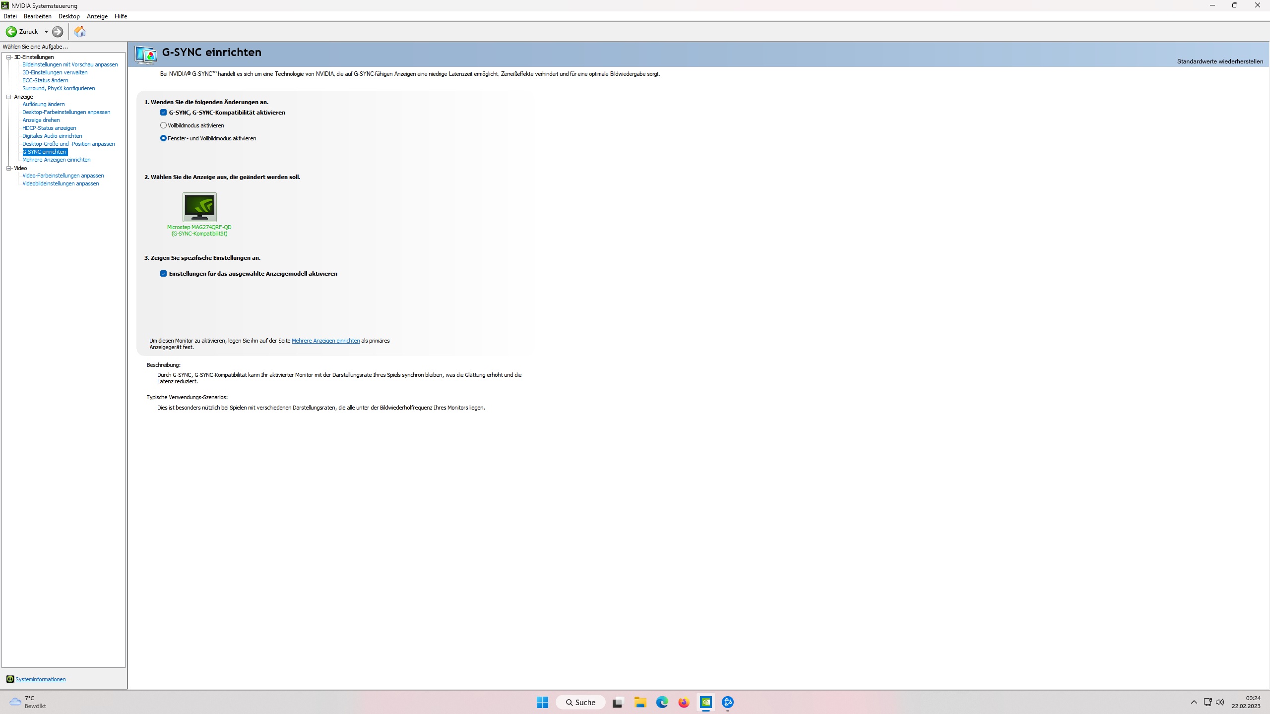

Habe aktuell wieder die Standarteinstellungen vom Monitor eingestellt. G-Sync ist in Nvidia aktiviert und auch Adaptive-Sync im Monitor ist an.

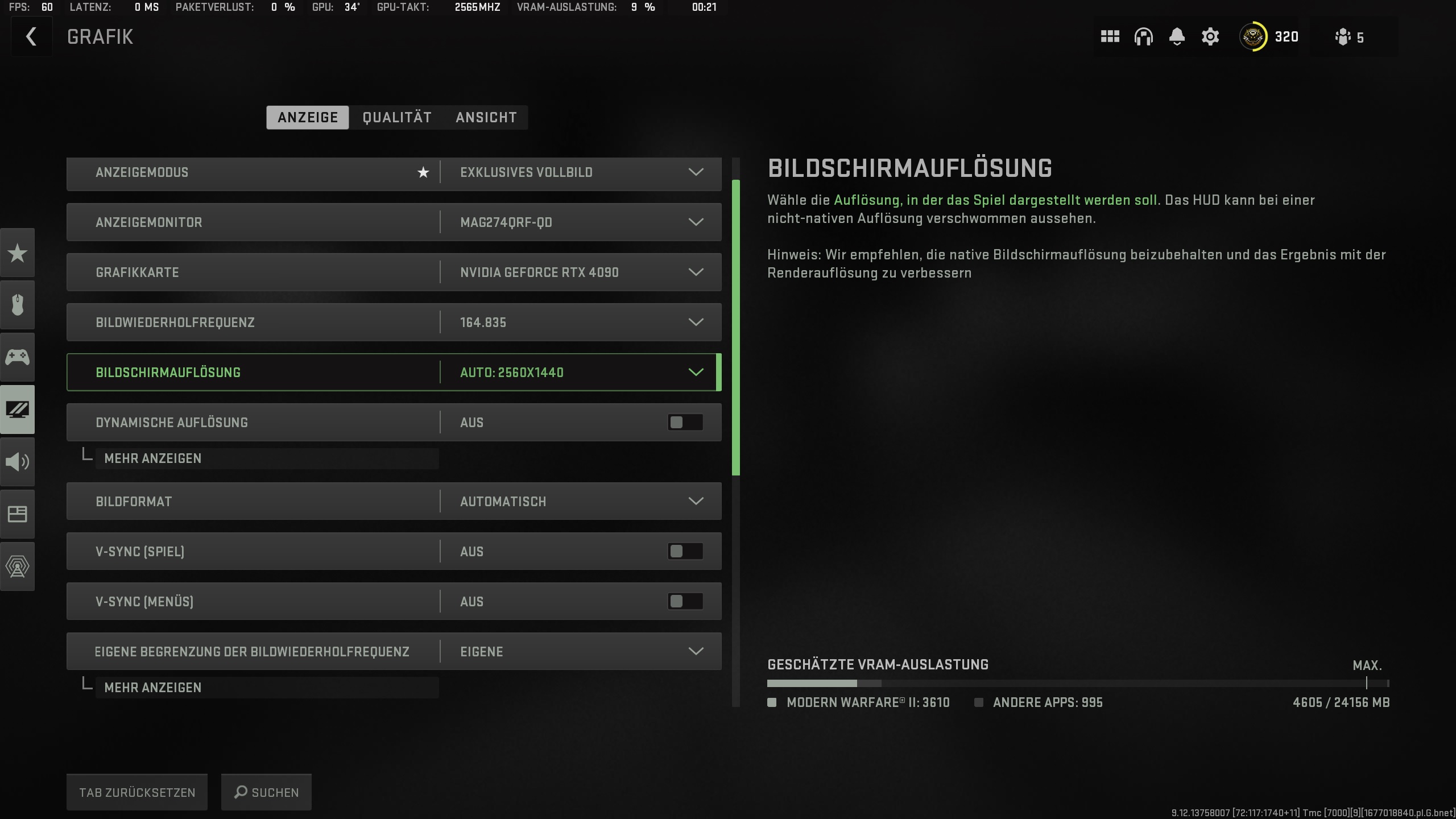

Spiele ich z.B. bewegungsintensive Games ( Warzone 2 oder auch Hogwarts Legacy ) habe ich bei schnellen Bewegungen durchsichtige Schlieren im Bild von links nach rechts. Hoffe man weiß was ich meine :rolleyes:

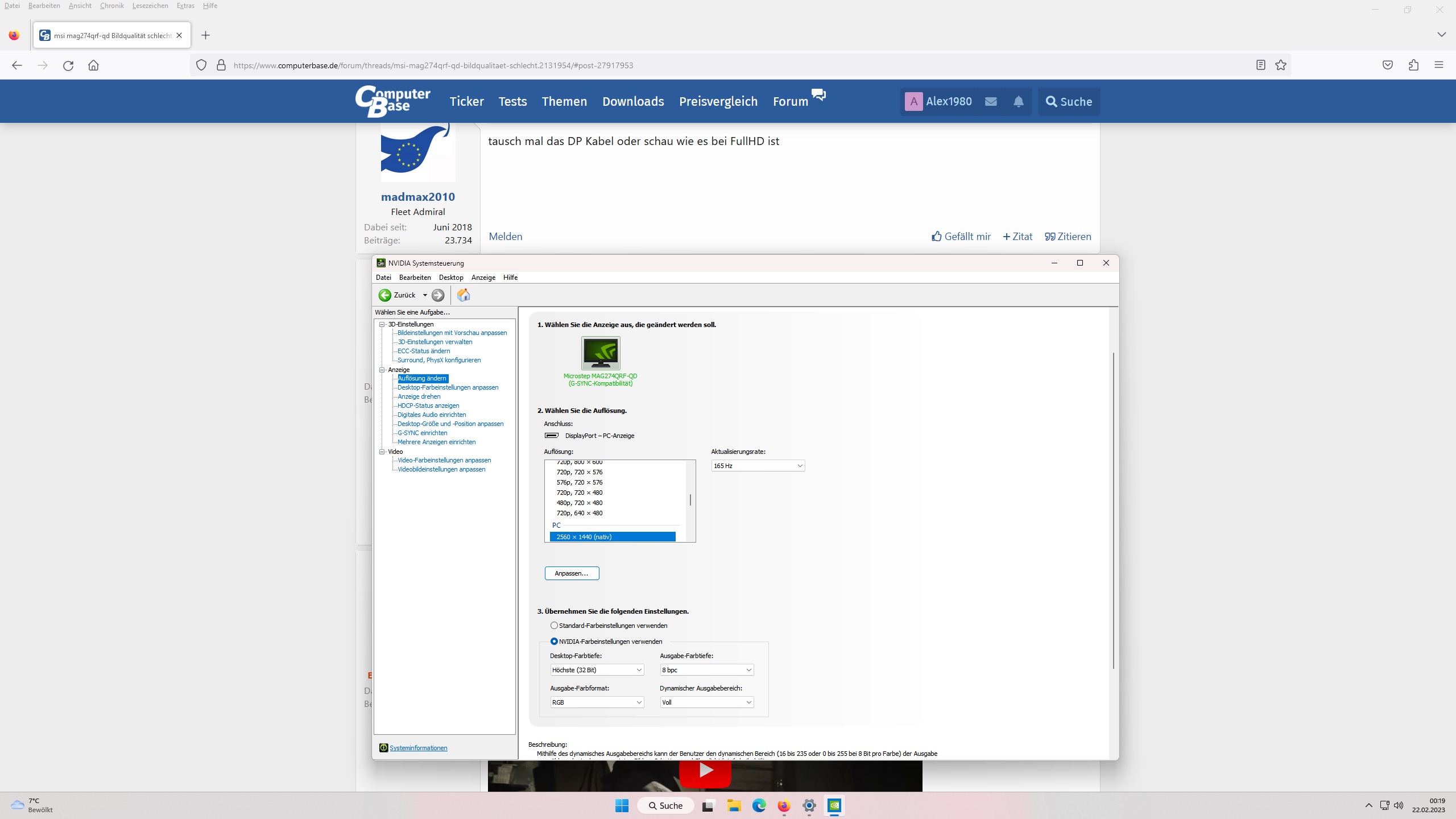

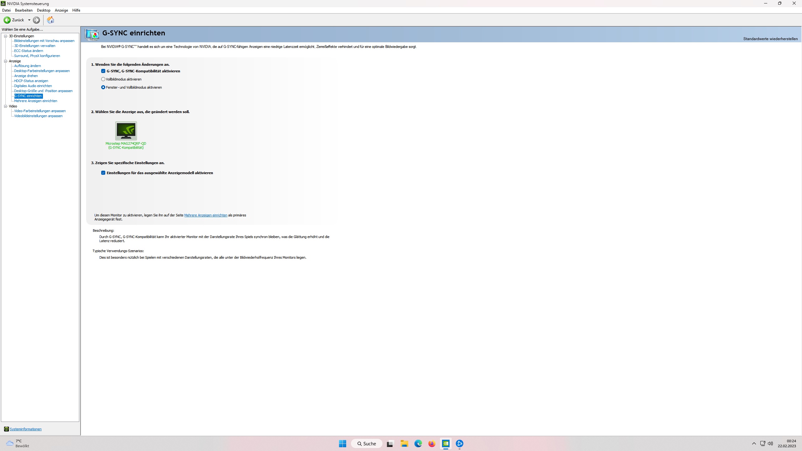

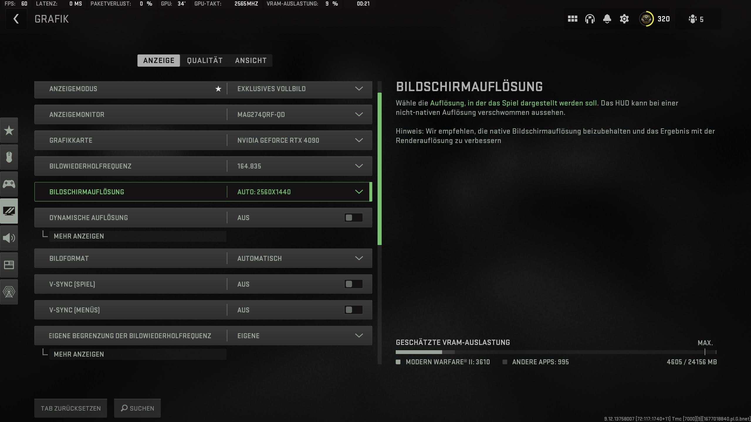

Meine Einstellungen. Das sollte so eigentlich in Ordnung sein.

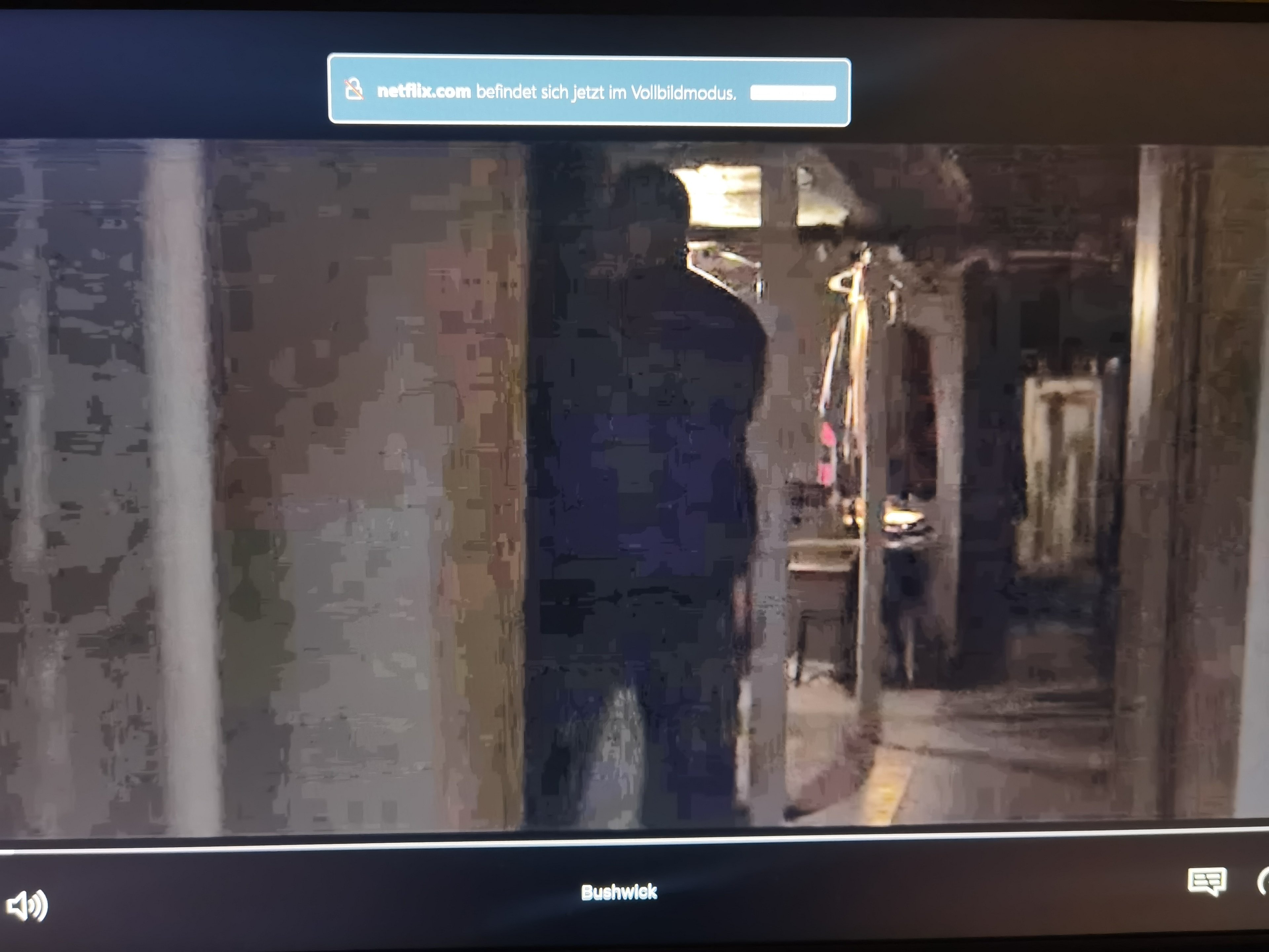

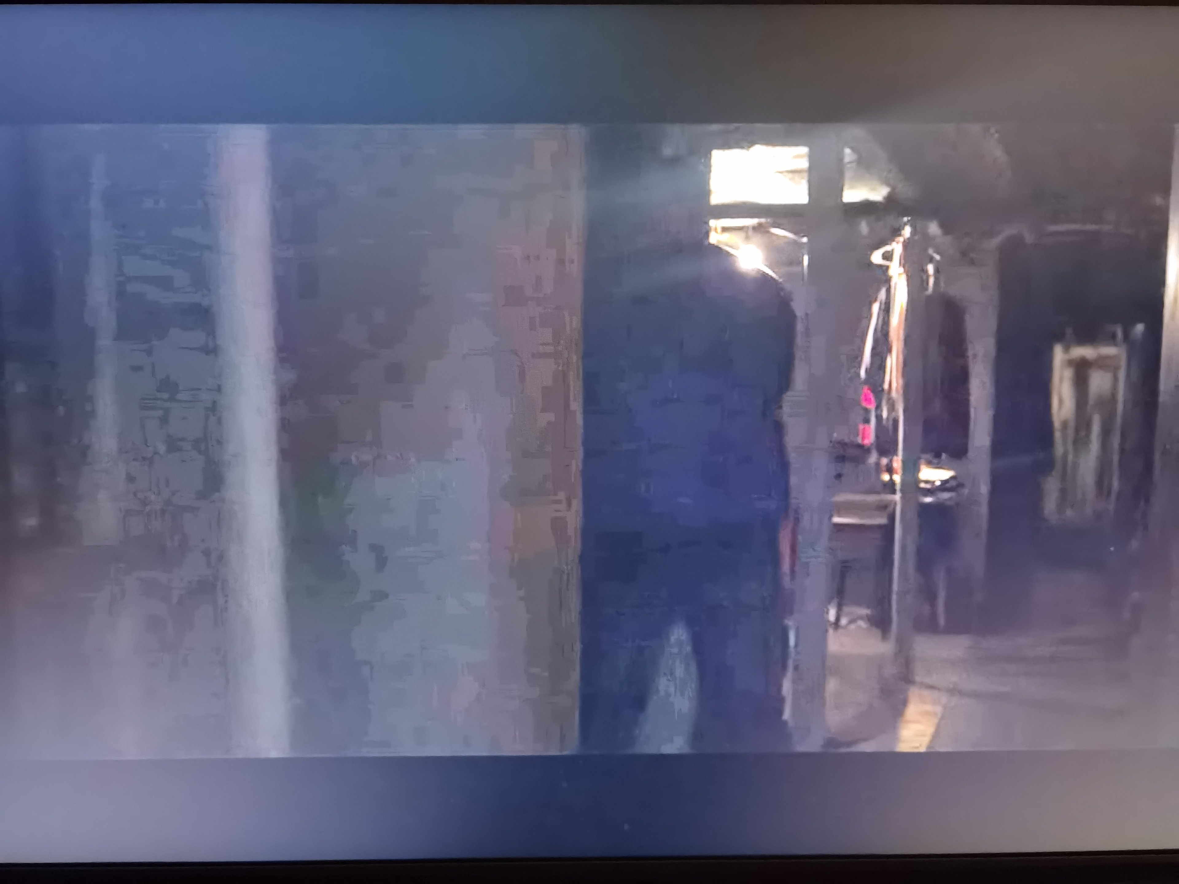

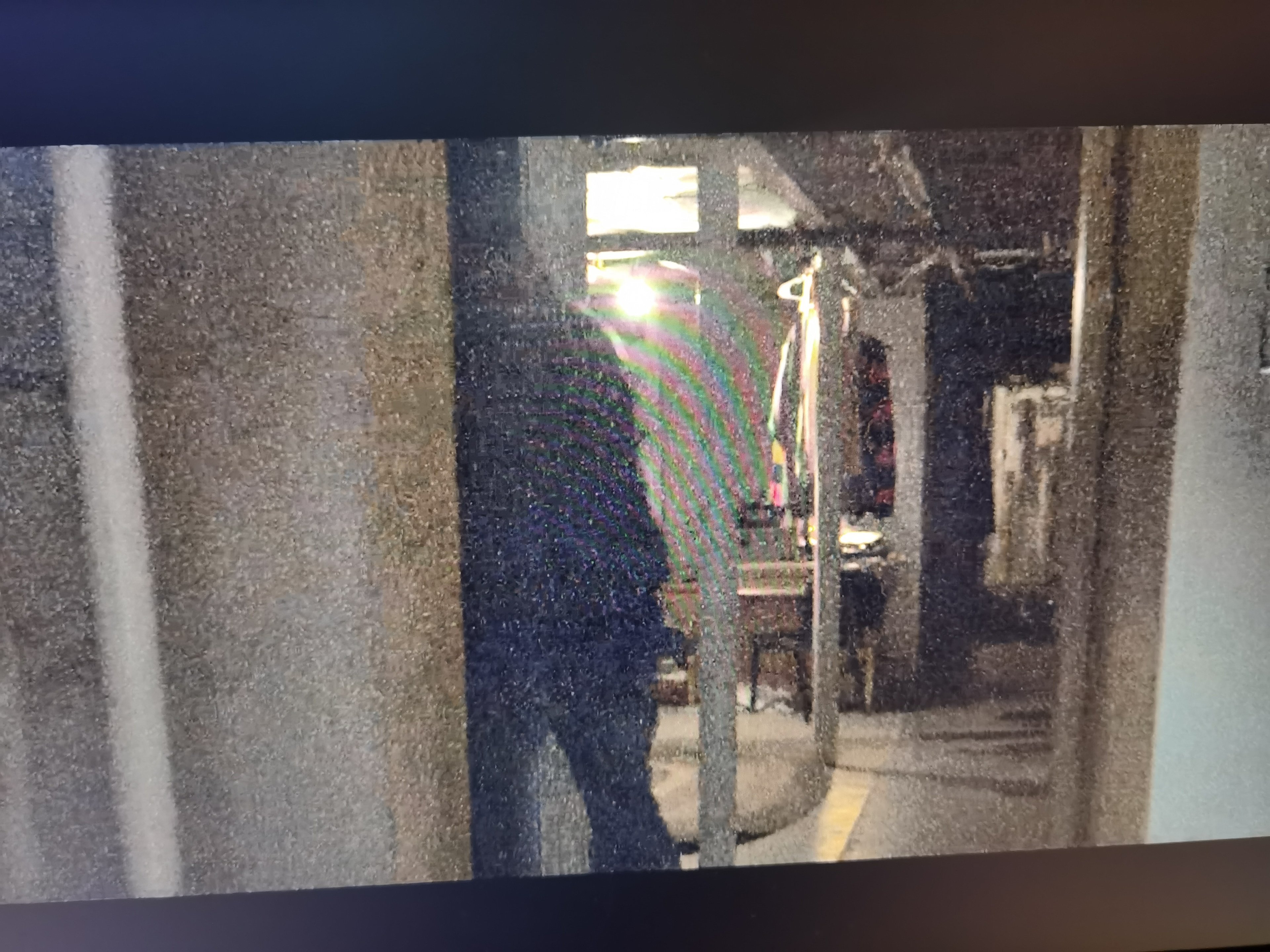

Ich glaube die Fotos sind okay
Reaktionen: Banger

Das Problem mit Netflix hatte ich neulich auch, die Bildqualität war schlecht, da die Auflösung niedrig war (720p). Es lag allerdings nicht am Monitor sondern am Firefox. Dieser unterstützt seiner einer Weile keine FullHD Auflösung mehr bei Netflix (Warum auch immer). Teste Netflix mit MS Edge oder mit der Netflix App.

Eventuell Gamma so verdreht, sodass benachbarte Farbstufen so krass aussehen? Oder Farbtiefe evl. nur auf 6 Bit?

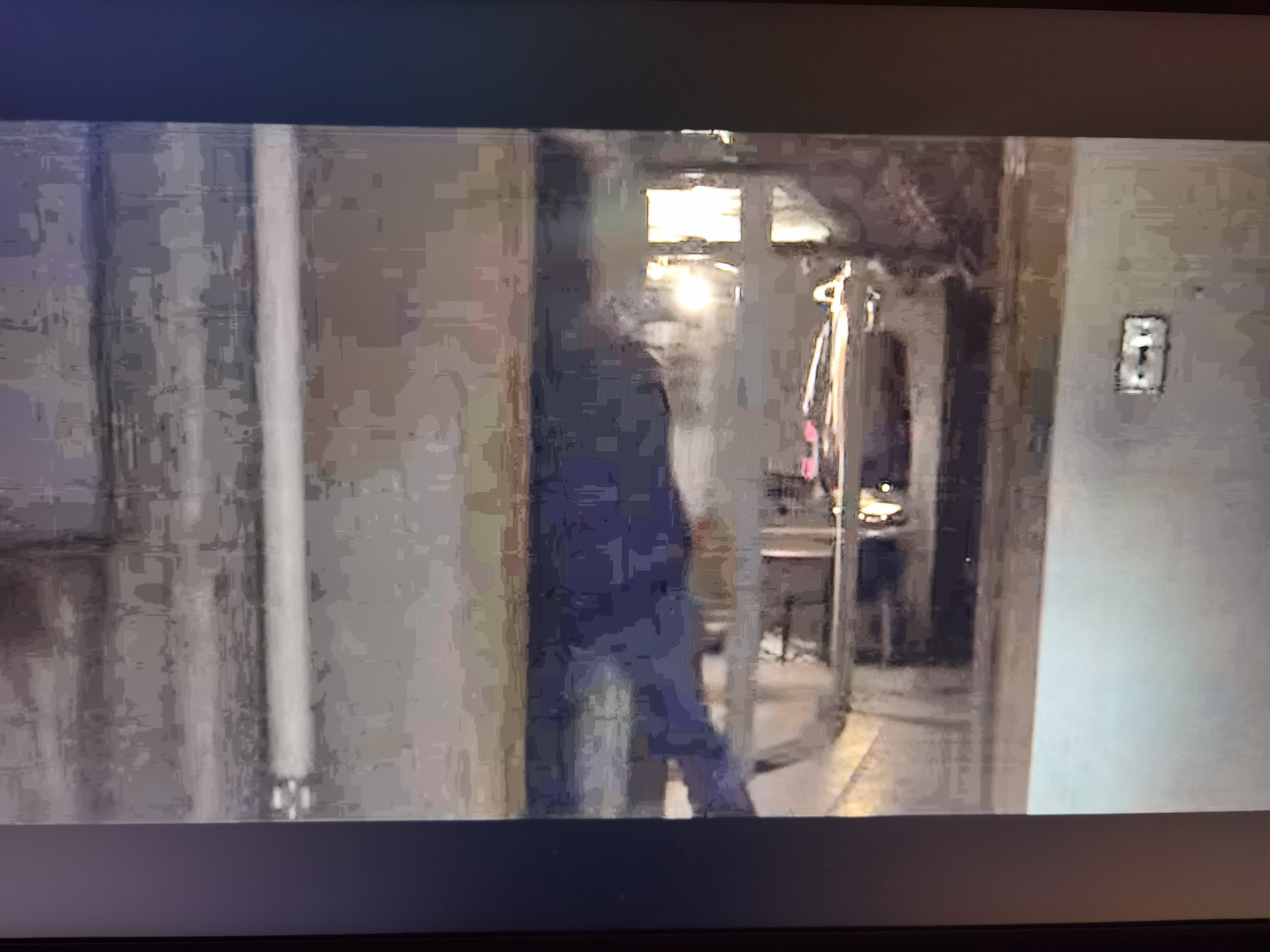

So sieht es mit Edge aus. Nicht viel besser

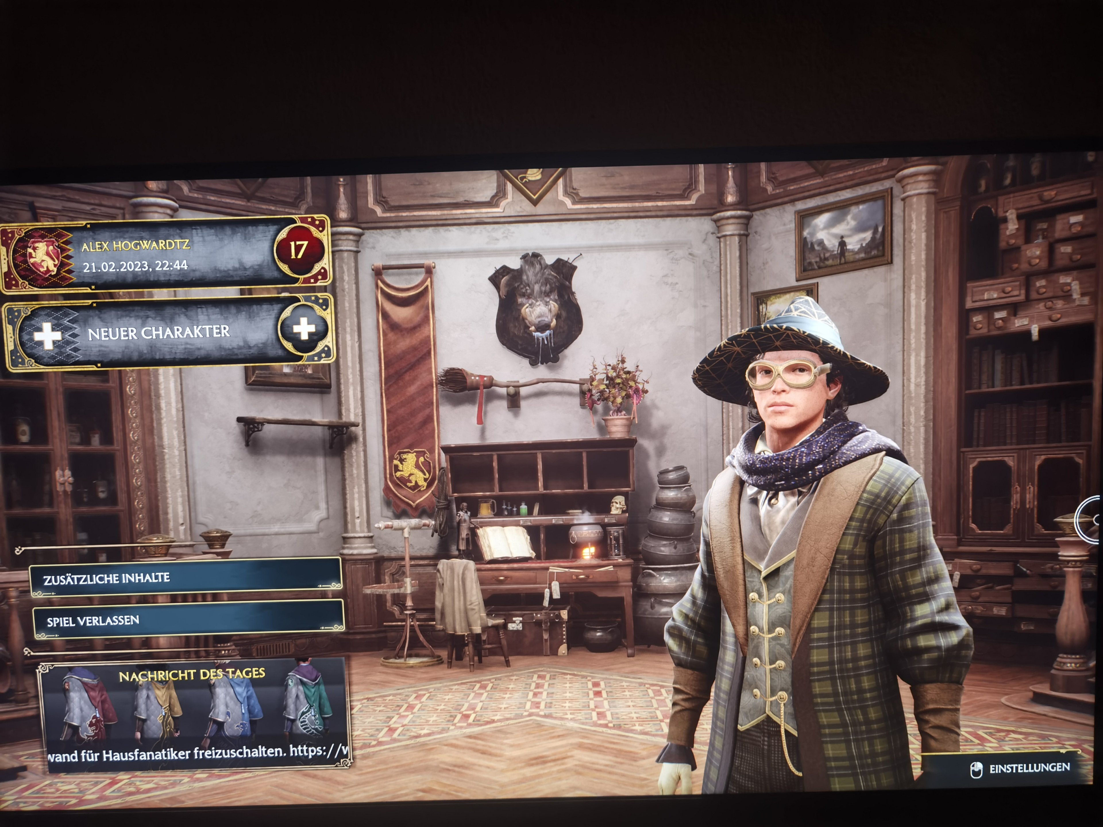

In Startbildschirm von Hogwarts sieht es normal aus
WTF.

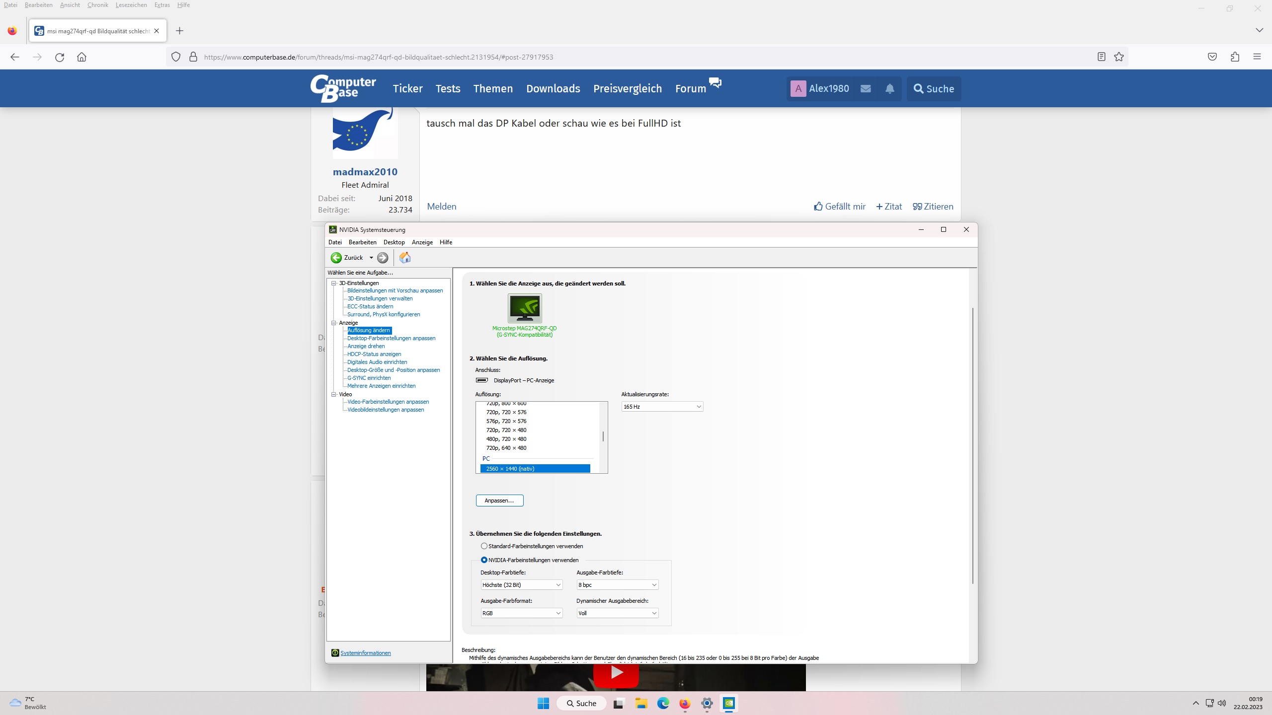

Alex1980 schrieb:
Farbtiefe steht in Nvidia aufr 8 bpc.
Wenn du auf 144Hz oder 120 stellst, müsste da 10 einstellbar sein.

Evl. so verstellt, dass es ganz hässliche Farbabstände gibt. Beim XB271HUB konnte ich das auch erzeugen, indem ich da den dynamischen Kontrast hochgestellt habe. Ohne diesen war es wieder weg. Ok, kann auch Kontrast sein, nicht nur Gamma.
