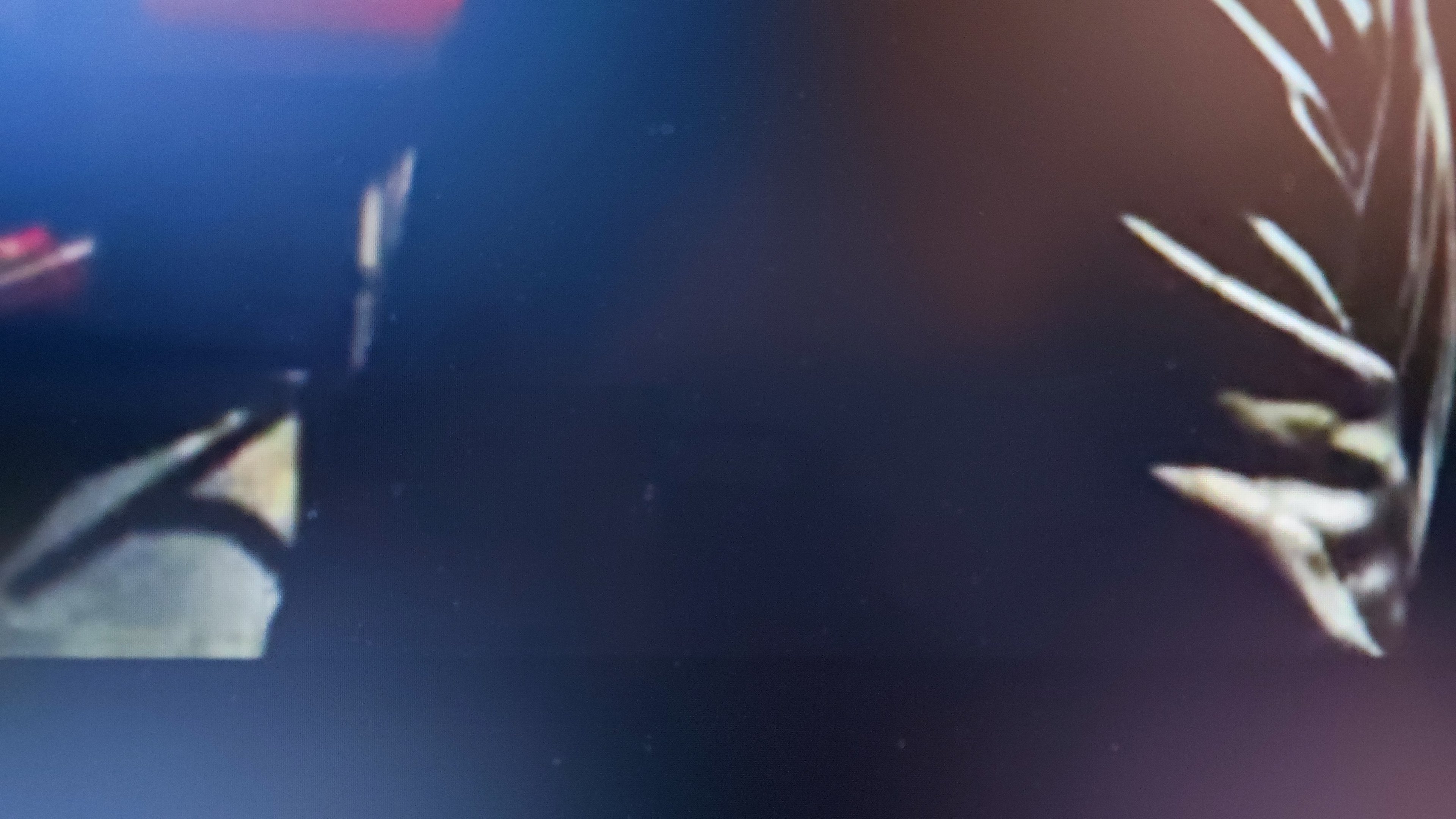

Schwer zu sehen? Na gut das kommt vielleicht auf den Monitor an. Habe ja auch das HD Paket. Also liegt es wohl auch viel an den Filmen selbst

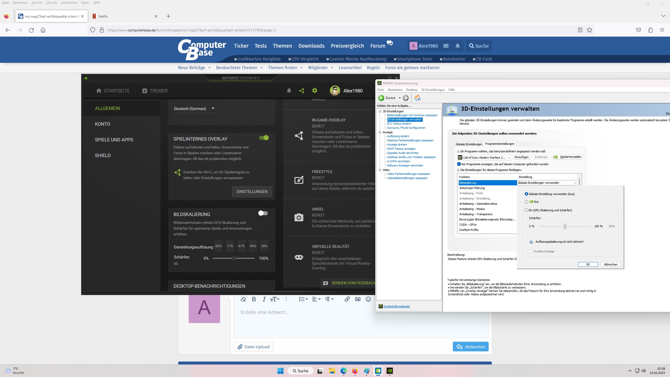

Kann mir noch jemand sagen was man in meinem Fall mit der Bildskalierung machen sollte? Siehe Foto
Alex1980 schrieb:Schwer zu sehen?
Für mich wird die Sichtbarkeit stärker, wenn ich den Black Equalizer hochballere, sodass alles grau wird. Aber da sind die Unterschiede weiterhin nicht so krass wie auf dem Foto.
Alex1980 schrieb:Kann mir noch jemand sagen was man in meinem Fall mit der Bildskalierung machen sollte? Siehe Foto
Gar nichts. V-Sync, Adaptive Sync und Niedriglatenzmodus Ultra.

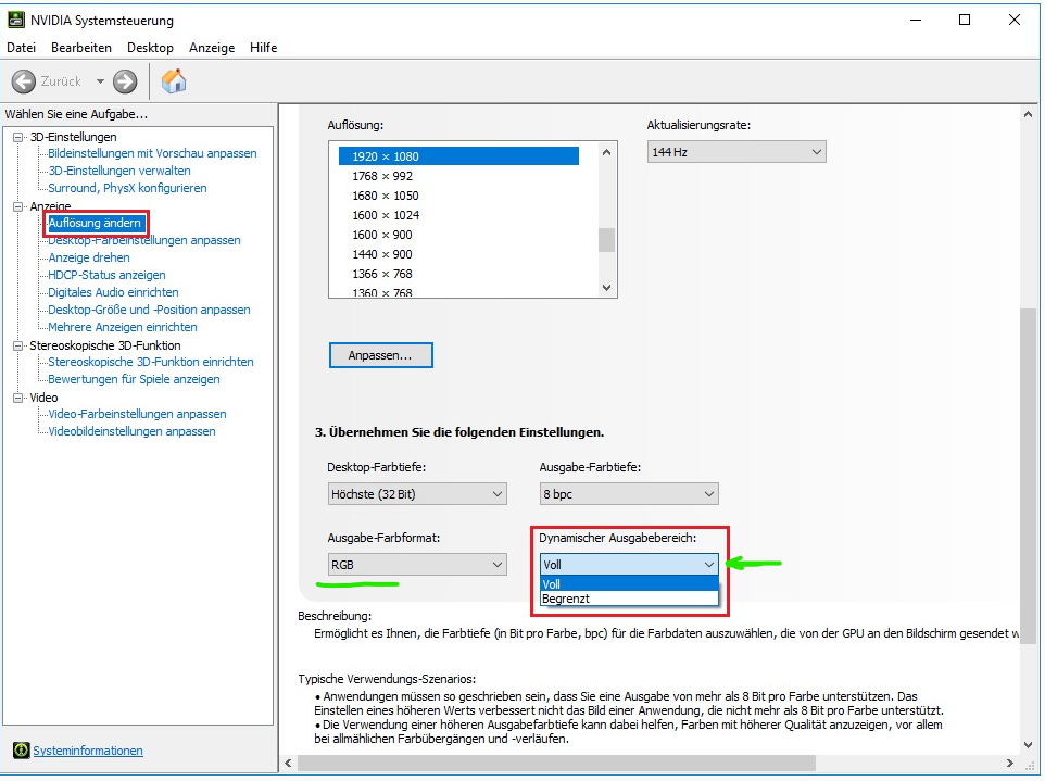

Wichtig ist für einen PC-Monitor,
dass in der Nvidia Systemsteuerung,
das "Ausgabe-Farbformat" und der "Dynamische Ausgabebereich"
auf "RGB" steht und auf "Voll".
Sollte aber der Fall sein bei Displayport bzw dann ausgegraut sein.
Via HDMI angeschlossen muss man da immer drauf achten,
da am HDMI ein TV erwartet wird.
Habe ich eingestellt und werde es testen und berichten

Nickel schrieb:Wichtig ist für einen PC-Monitor,
dass in der Nvidia Systemsteuerung, der "Dynamische Ausgabebereich"
Steht es bei mir jetzt. Zusätzlich 10 bit. Dann aber nur 120 statt 165 Hz.
Muss ich die Spiele dann auch zwingend auf 120 Hz laufen lassen oder ist das egal?

Wie heißt der Film und welche Minute ist die Stelle auf den Bildern?
