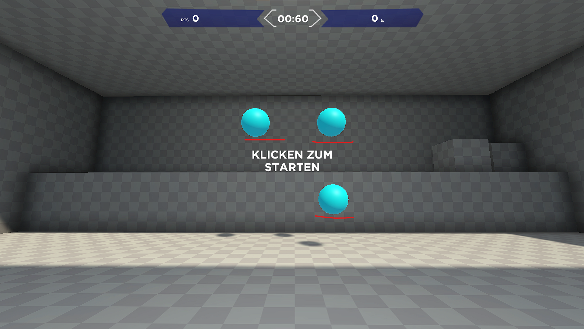

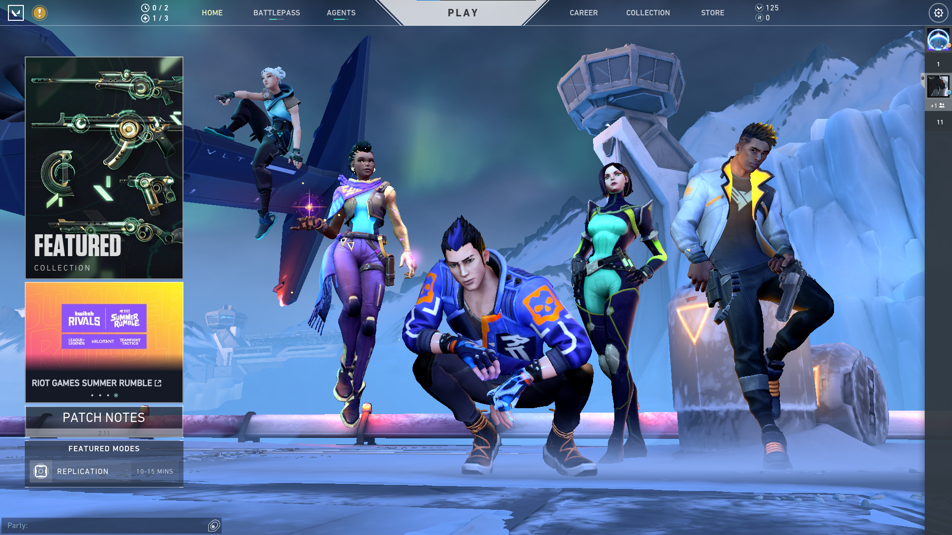

Die Bildqualität in Spielen ist sehr schlecht. Stark zu sehen am Rand eines Gebäudes oder Charakters.
Ich habe die amd Treiber neu installiert und auch den Monitor zurückgesetzt. Beides hat nichts gebracht. Zu dem habe ich auch in den In-Game Einstellungen ein paar Einstellungen versucht. Ich habe Anti-Aliasing an gestellt, das hat ein wenig was gebracht aber es war immer noch stark zu sehen dass das Problem nicht gelöst wurde.
Ich sehe hier kein Problem.
Ist pixelig, ja.
Die namenlosen Spiele haben halt kein AA oder eine scheiß Umsetzung davon.
Auf was genau beziehst du dich?
Auf die Treppchenbildung?
Da kann deine GPU nichts für, dass hängt von der verwendeten Auflösung und den gewählten AA Einstellungen ab.
Oder hast du da irgendwelche Probleme, die die Screenshots nicht zeigen?
Dann liegt es eventuell an deinem Monitor.

In dem Valorant Screenshot ist kein Anti-Aliasing zu sehen. Die maximale Einstellung im Game ist wohl 4xMSAA. Wie sieht es damit aus?
Habe bei dem Screenshot auch kein AA eingestellt. 4xMSAA lässt die pixel am Rand leicht verschwinden, sind aber immer noch stark zu sehen
Ohne AA sieht das halt so aus. Vielleicht ist es ein Trost zu wissen, dass die meisten Pros auch kein AA einschalten.
