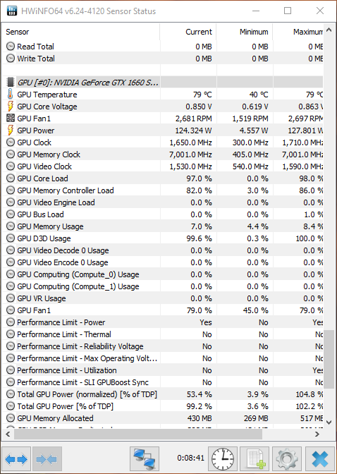

Echt komisch. Mittlerweile sind jetzt auch die Lüfter extrem laut. Selbst bei BF4 konstant 78 Grad und die Lüfter drehen mit über 2500rpm. Heißt ich sollte auch die Lüfterkurve nicht einfach runter ziehen, weil sie ja sonst noch heißer wird, oder?

Hab mal Furmark bei geschlossenem und offenem Gehäuse laufen lassen. Geschlossen 78, offen 73 Grad. Ich hab zwei Gehäuselüfter, laufen im DC aktuell beide mit 6 V dauerhaft. Weil mein BIOS sie ganz komisch regelt, wenn ich sie an die CPU-Temperatur anpasse. Und an die GPU kann ich sie leider nicht anpassen, was bei Games ja viel praktischer wäre.

Bin ein bisschen am rätseln, ob es sich um eine fehlerhafte Karte handeln könnte. Wenn diese Karte eigentlich laut Tests unter Volllast unter 70 Grad bleiben müsste.

@ ElLeon
Welches Gehäuse hast du und welche Lüfter sind da wie verbaut? Es sollte vorne einer Luft in das Gehäuse reinblasen, sowie ein Lüfter an der Gehäuserückwand Luft absaugen aus dem Gehäuse, gerne möglichst auf Grafikkartenhöhe angebracht.
Sollte mich nicht wundern, wenn es um deine Gehäusebelüftung Respektive Gehäuse nicht gerade gut bestellt ist.
Also, teil uns mal mit, welches Gehäuse und wie es mit der Belüftung aussieht.
So long...
@ ElLeon
Das ist noch Umproblematisch. Allerdings stellt sich gleichwohl die Frage nach der restlichen Kühlung deines Systems, sprich, deines Gehäuses.ElLeon schrieb:Echt komisch. Mittlerweile sind jetzt auch die Lüfter extrem laut. Selbst bei BF4 konstant 78 Grad und die Lüfter drehen mit über 2500rpm.
Mit an Sicherheit grenzender Wahrscheinlichkeit ist die Karte okay. Die Temps die du nennst, Sprechen vielmehr für eine schlechte oder eben mangelhaft bis nicht vorhandene Gehäusebelüftung. Siehe oben.ElLeon schrieb:Bin ein bisschen am rätseln, ob es sich um eine fehlerhafte Karte handeln könnte. Wenn diese Karte eigentlich laut Tests unter Volllast unter 70 Grad bleiben müsste.
So long...
