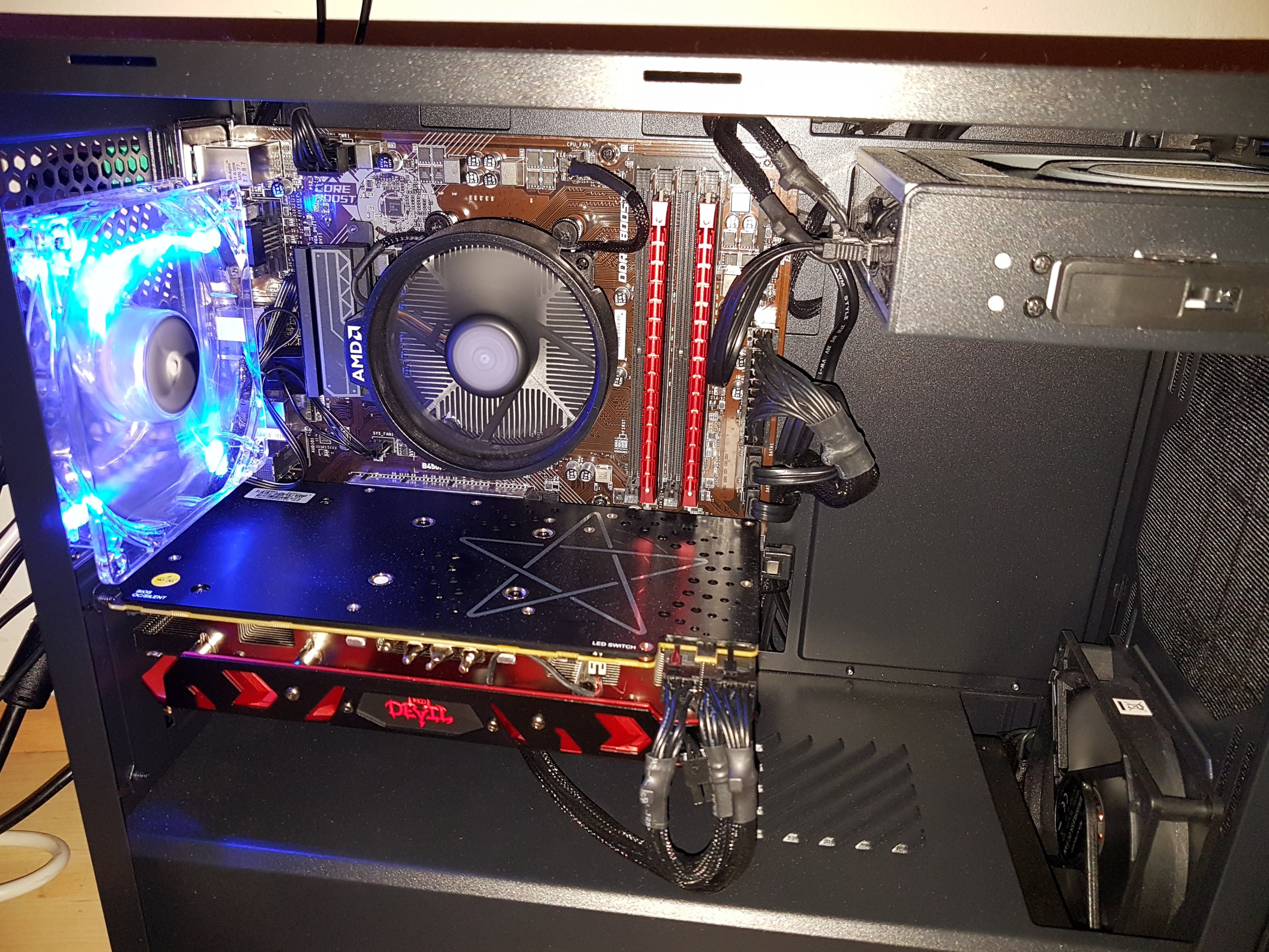

Ich habe im Anhang mal ein Foto vom Gehäuse von innen angehängt. Ich habe den PC nicht selbst zusammengebaut, aber da es eine Computerfirma gemacht hat, gehe ich davon aus, dass die es von der Anordnung her sinnvoll zusammengebaut haben sollten oder?

Auf dem Foto sieht man, wie mein System verbaut ist, mein Gehäuse ist oben und hinten offen (s. Amazon Link oben), an den Seiten kommt keine Luft durch. Ich habe gerade mal die Seitenwand, die ich zum Foto machen abgenommen habe, unten gelassen und gespielt und hatte nach 15 min Spielzeit nur eine Temperatur von um die 70°C und 2200 RPM.
Könnte ich an der Belüftung anhand vom Foto noch irgendwas verbessern?

Dein Innenleben ist schon sehr gut aufgeräumt, wenn die beiden Lüfter einen Durchzug erzeugen, dann reicht es vollkommen.
Ich empfehle ebenfalls, den Kühler der Grafikkarte abzumontieren & die Wärmeleitpaste zu tauschen, zumindest die Karte kurz auszubauen, um sicherzustellen, dass die Kühlung richtig sitzt & genug Anpressdruck auf der GPU hat.
Wenn die Karte von Natur aus so eine Hitze erzeugt & du öfter anspruchsvolle Games zoggst,
empfiehlt sich auch ein Wechsel der Lüfter (Blende & Lüfter abmontieren), um zwei 120mm Lüfter zu verwenden - es gibt Adapter & Y-Kabel für PWM-Anschlüsse.
Das Gehäuse ist schlecht belüftet, weil der vordere Gehäuselüfter zu 3 / 4 verdeckt ist und so nicht das tun kann, was er soll. Er kühlt so wie er ist nämlich durch den Tunnel bzw. die Verdeckung nahezu lediglich das Netzteil. Deshalb bleibt ein Teil der durch die Grafikkarte erhitzten Luft im Inneren.
Ganz eindeutig. Geh hin und installiere noch einen 2.ten Lüfter in der Gehäusevorderfront, direkt über dem Lüfter, der zu 3 / 4 verdeckt ist, oder entferne einfach die Tunnelabdeckung im unteren Bereich des Gehäuses. Solche Lösungen sind mir sowieso Suspekt, weil ein Netzteil, wenn es in dem Teil verbaut ist, nur einen relativ eingeschränkten Airflow hat.
Die CPU wird übrigens über einen Boxed-Lüfter gekühlt. Da könntest du im übrigen auch gut Abhilfe Schaffen durch einen besseren CPU Kühler. Aber solange die Temps da in Ordnung sind, ist das nicht unbedingt von Nöten. Aber Verbesserungspotential ist hier in jedem Fall gegeben. Eine Menge sogar.

Das Netzteil ist doch 100pro mit Lüfter nach unten ausgerichtet, also hats eh seinen eigenden Kreislauf.
Setz den forderen einfach etwas hoch und fertig
Aber das ist 100pro nicht die Ursache, helfen würds aber wohl schon etwas

Man sollte sein Augenmerk auch auf das Mini-ATX Gehäuse Richten. So ein Tunnel hat mit so einer Abwärme entwickelnden Grafikkarte wie des RX 580 Modells des TE, ganz andere Auswirkungen im Verbund mit dem eingeschränkten Airflow durch den dazu teilverdeckten Frontlüfter.
Die Luft sammelt sich regelrecht unter der Grafikkarte, über dem Netzteiltunnel. Und sie wird nicht so bewegt, wie es der Fall sein sollte. Sowas habe ich schon öfter erlebt mit diesen Netzteilabdeckungen, wo es sonst eher enger zuging im Gehäuse. Und ein Mini-ATX ist nochmals eine andere Hausnummer, es wundert mich also Null.
