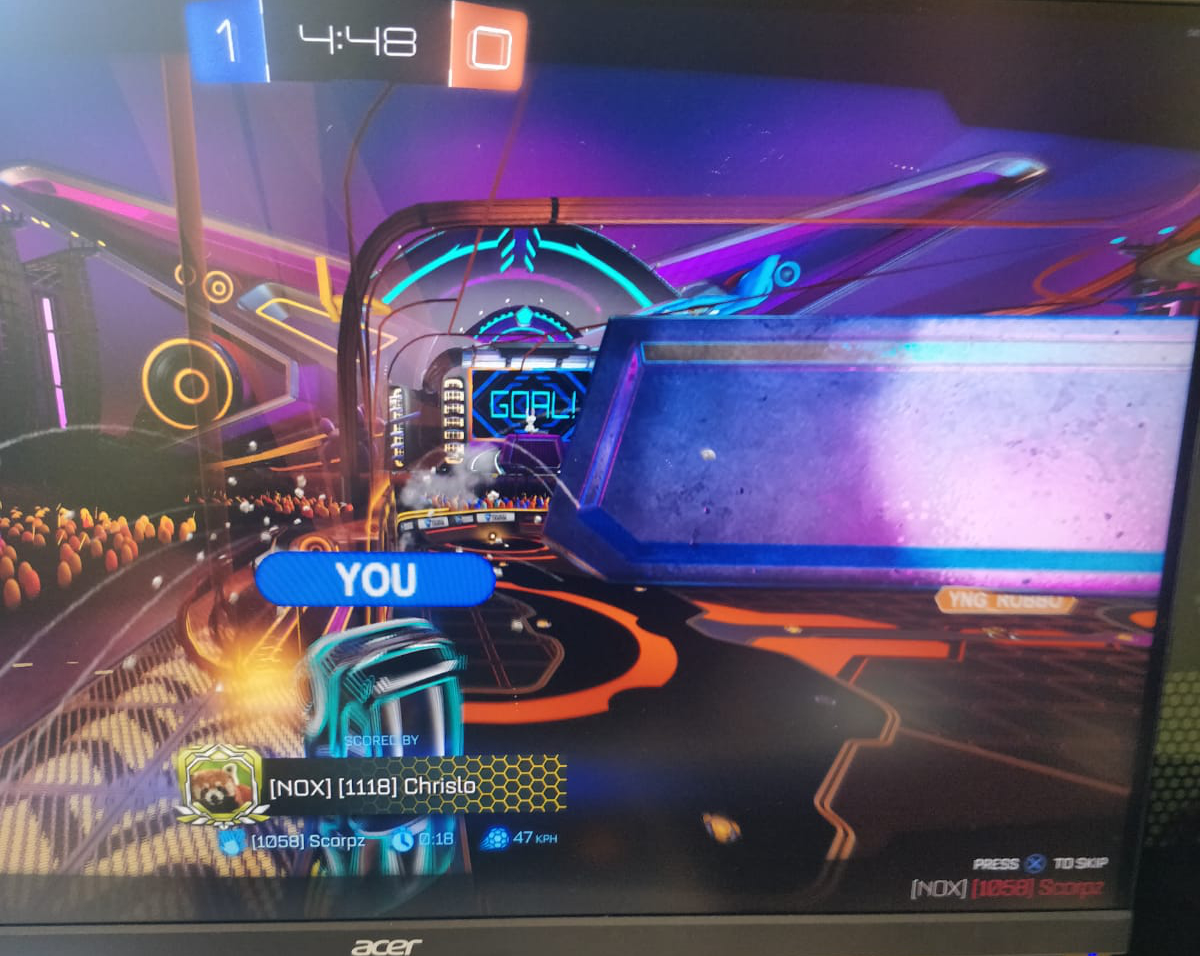

In Rocket League kriege ich immer grafische Fehler bevor das Spiel abstürzt: zum Beispiel verschwindet der Boden/ wird schwarz oder es taucht eine seltsame Wand auf (siehe Foto)
Kurz danach stürzt das Spiel ab. Abstürze auch in Fall Guys allerdings ohne solche grafischen Fehler. (Wirklich mehr Spiele hab ich nicht ausprobiert außer Black Mesa und CP 2077 (nur ganz kurz); die sind nicht abgestürzt)

Leider kann ich anhand des Fotos nicht erkennen, wo die "grafischen Fehler" sein sollen.

Diese riesige lila Wand gehört da nicht hin ^^

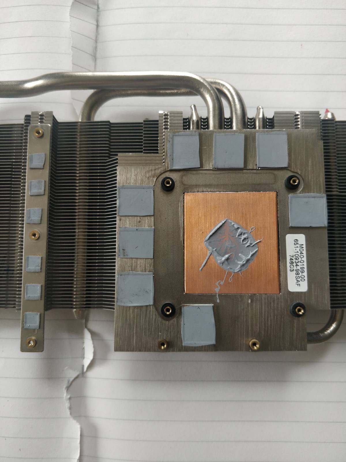

Es gibt diverse teile außerhalb der Rams die auch gekühlt werden müssen. Also ALLE stellen wirklich mit pads bedeckt und schrauben „ordentlich“ aber nicht zu fest angezogen ?
Das wäre auch mein nächster Ansatz. Eventuell sind die Pads etwas verrutscht mein Kühlertausch oder haben nicht wirklich Kontakt, wo sie sollten und irgend ein Teil, von dem du es nicht mitbekommst überhitzt.

Die Karte hat fast ausschließlich so Schrauben mit Federn (kenne den Fachbegriff nicht), bei denen man eigentlich beim anziehen nichts falsch machen kann, wenn ich mich nicht täusche.
@guenter701 @Chesterfield
Werde mir nochmal die Positionierung der Pads und wie gut die Schrauben angezogen sind anschauen. Ist ggf. eine Erneuerung der Pads sinnvoll, falls diese Überprüfung zu nichts führt?

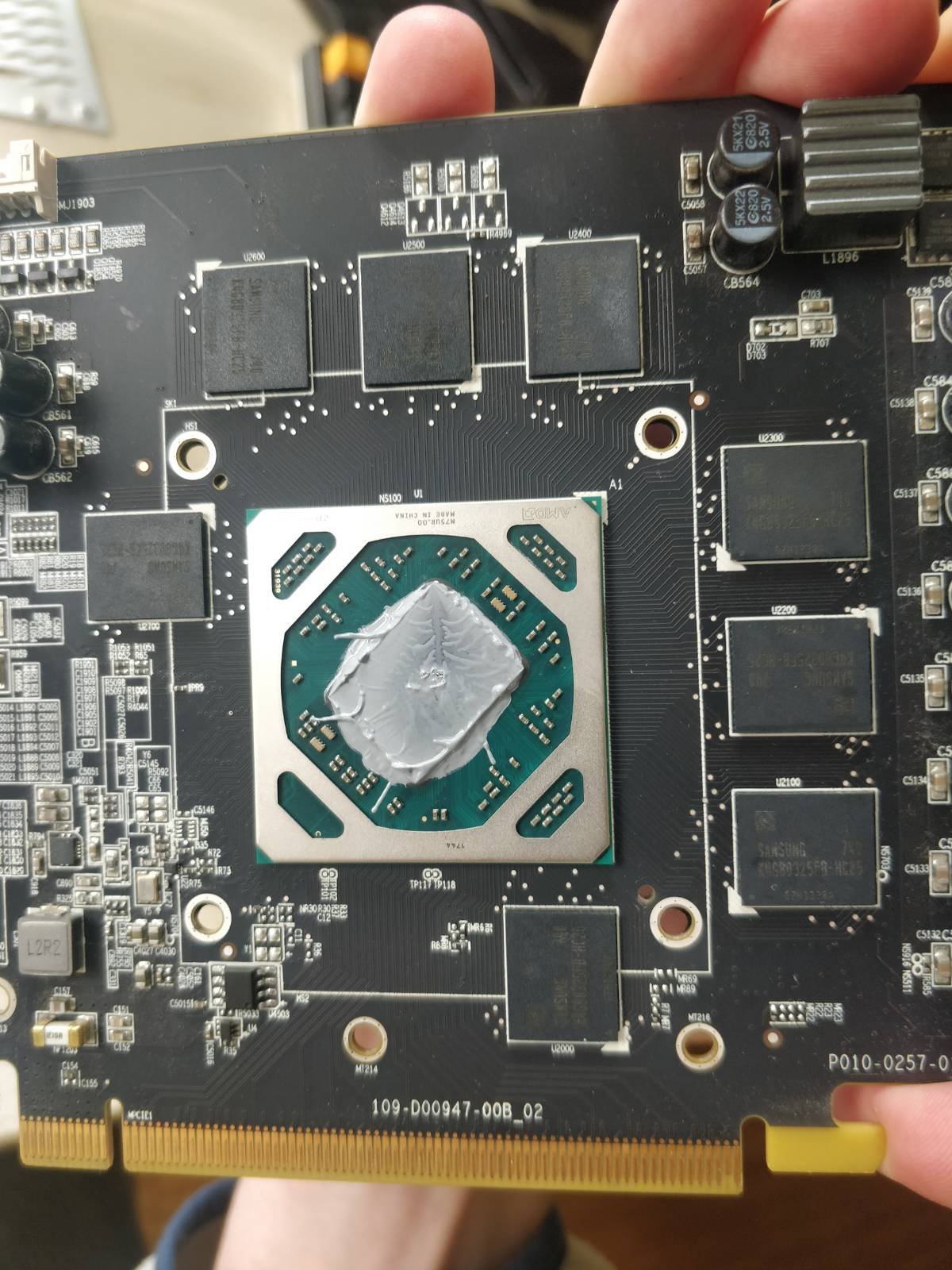

Wahrscheinlich ist ein Wärmeleitpad irgendwo verrutscht, herausgefallen oder hat schlicht keinen Kontakt mehr.
Auch zu wenig WLP könnte eine Ursache sein.
Ich würde die Karte nicht mehr verwenden bevor das geklärt ist.
Nicht das noch etwas kaputt geht.
Reaktionen: ChrisFReh und I'm unknown
Jau, sieht gut aus.
WLP ist auch in genau richtiger Menge drauf.
Dann ist was anderes faul.

Ich sehe jetzt auch nichts, außer sehr viel Wärmeleitpaste. Ich würde trotzdem noch einmal mit neuen Pads probieren, bevor ich die Karte als Defekt abschreiben würde.
