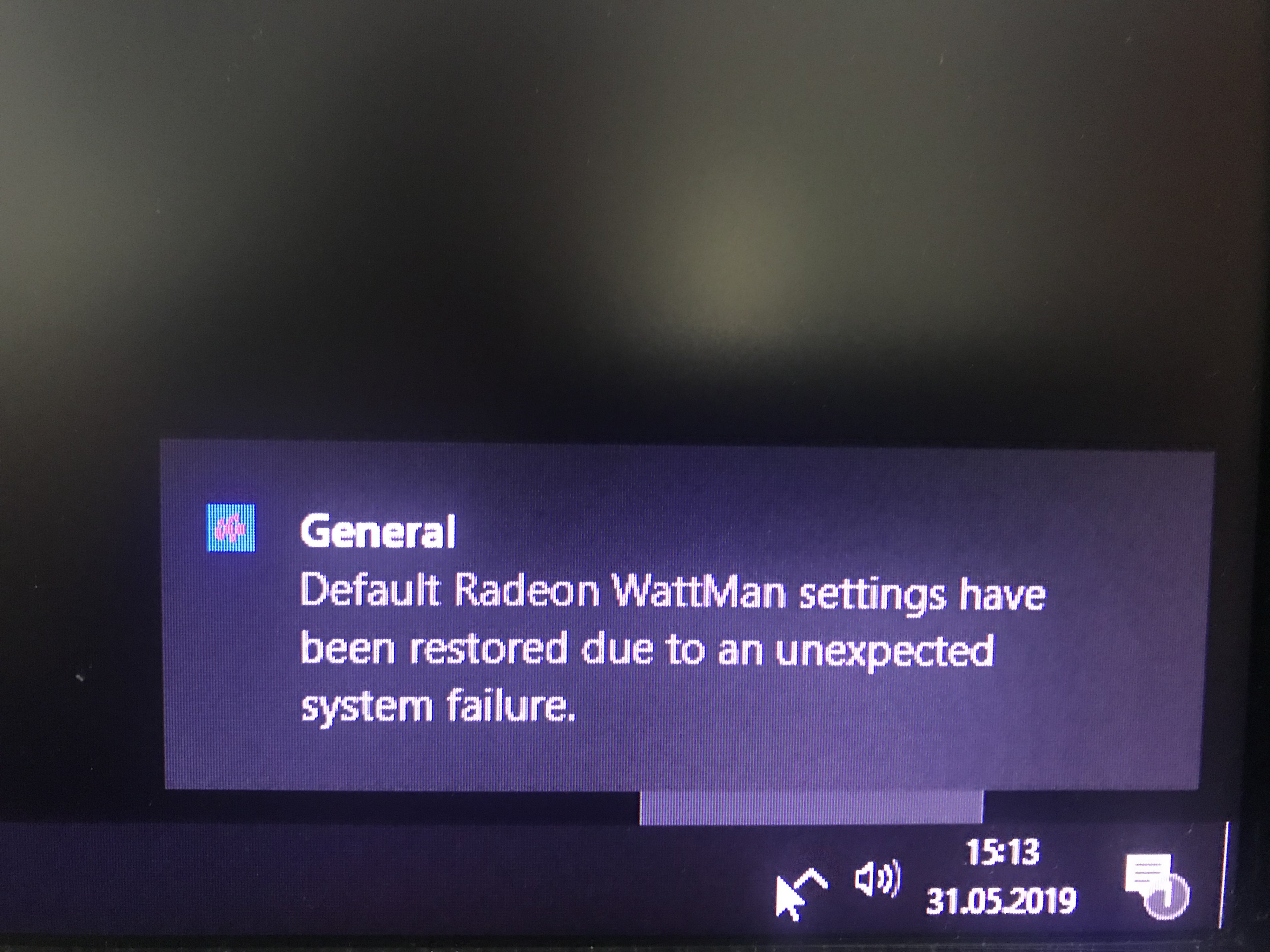

nach jedem Pc neustart kommt immer diese Fehler meldung. Ich weiss aber nicht warum...
Beim Neustart flackert es auch so komisch auf dem Monitor war nicht immer so ....Hoffe ihr könnt mir helfen Ist eine Rx580 auf Win 10 64 Bit ...

Bedeutet, dass die Grafikkarte abgestürzt ist. Die Ursachen können zig Sachen sein.
Wie wärs, wenn du erstmal damit anfängst brauchbare Hardwareangaben zu posten?
Brauc hbar:
Netzteil (genaue Bezeichnung), Mainboard, CPU, Alter der Komponenten)...
Muss nicht heißen das der Treiber abgesürzt ist, dazu gäbe es auch eine Meldung von Windows dann.
Es gab das auch mal als Bug In der Radeon Software, ist schon länger her.
Welchen Treiber nutzt du denn für die Karte, evtl. den uralten (2017) von Windows Update?

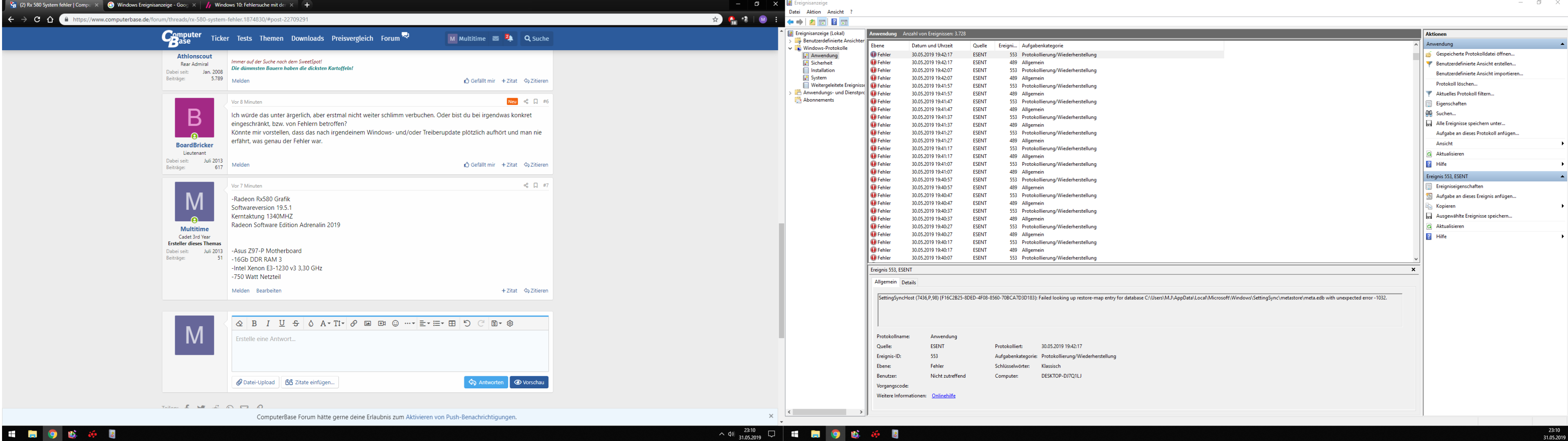

Checke mal die Windows Ereignisanzeige.

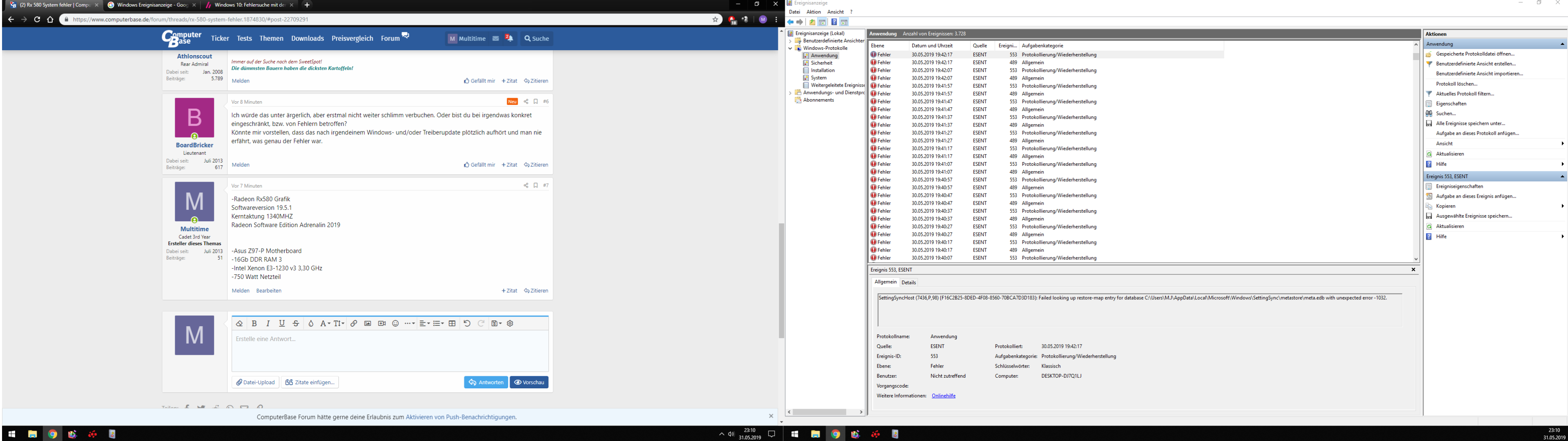

habe diese Fehler gefunden weiß aber nicht ob die damit zusammen hängen ...

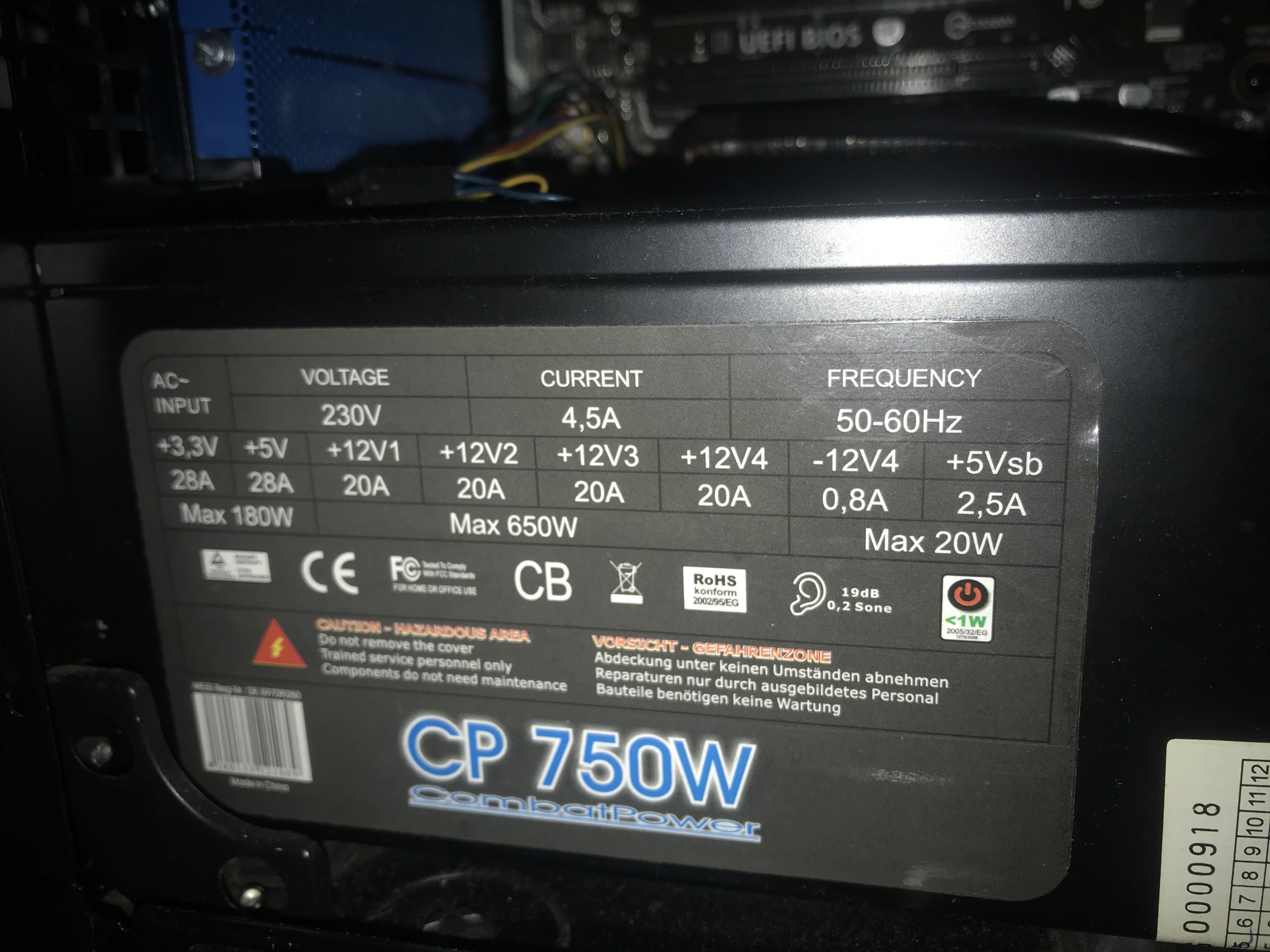

Das ist keine brauchbare Aussage. Was für ein Modell, welcher Hersteller und wie alt?

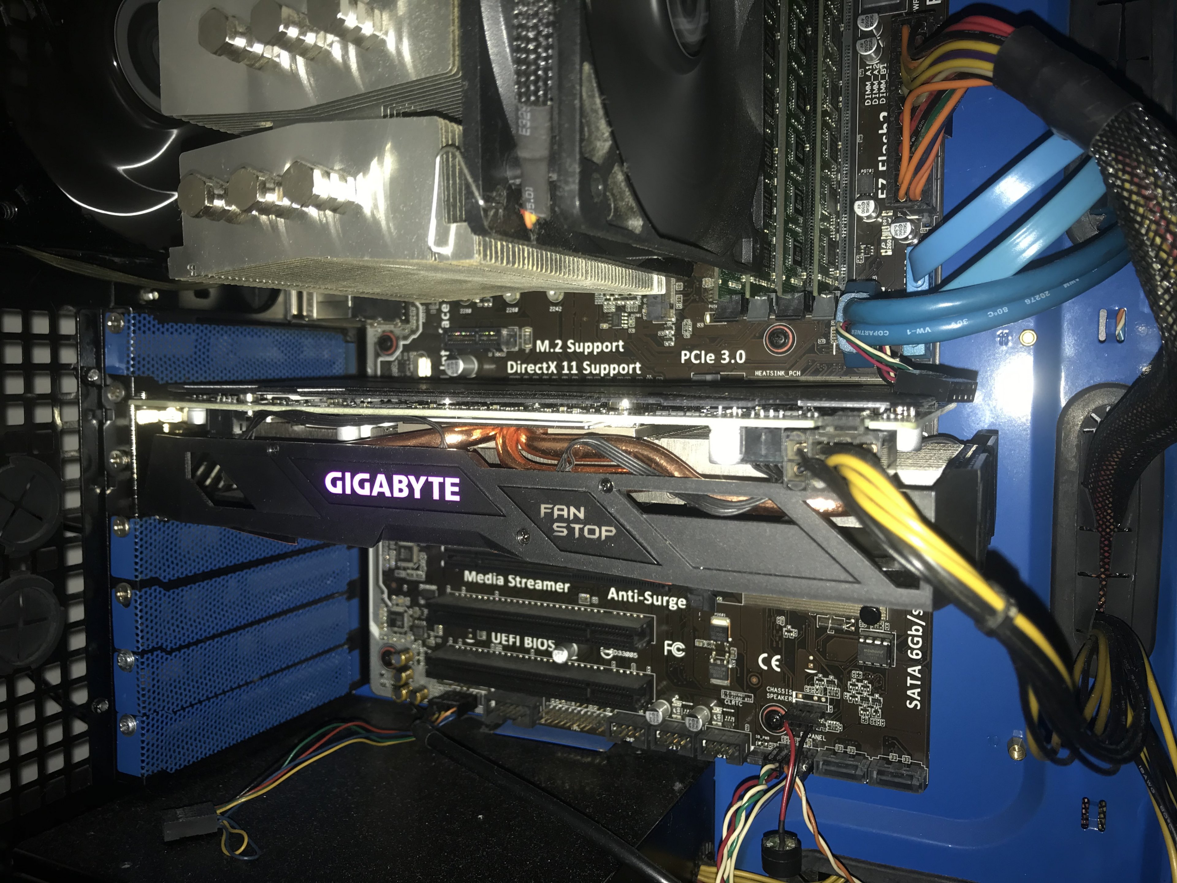

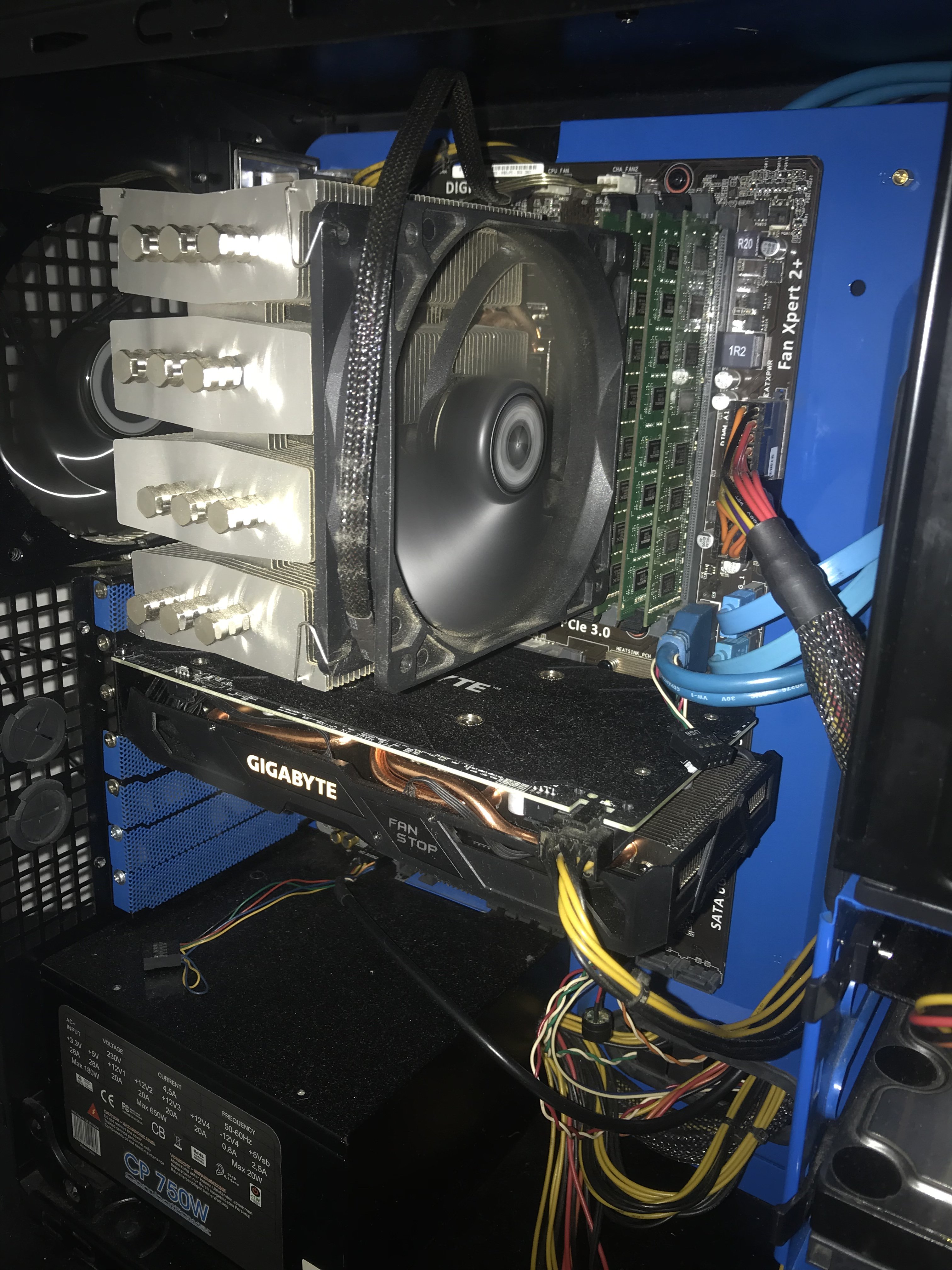

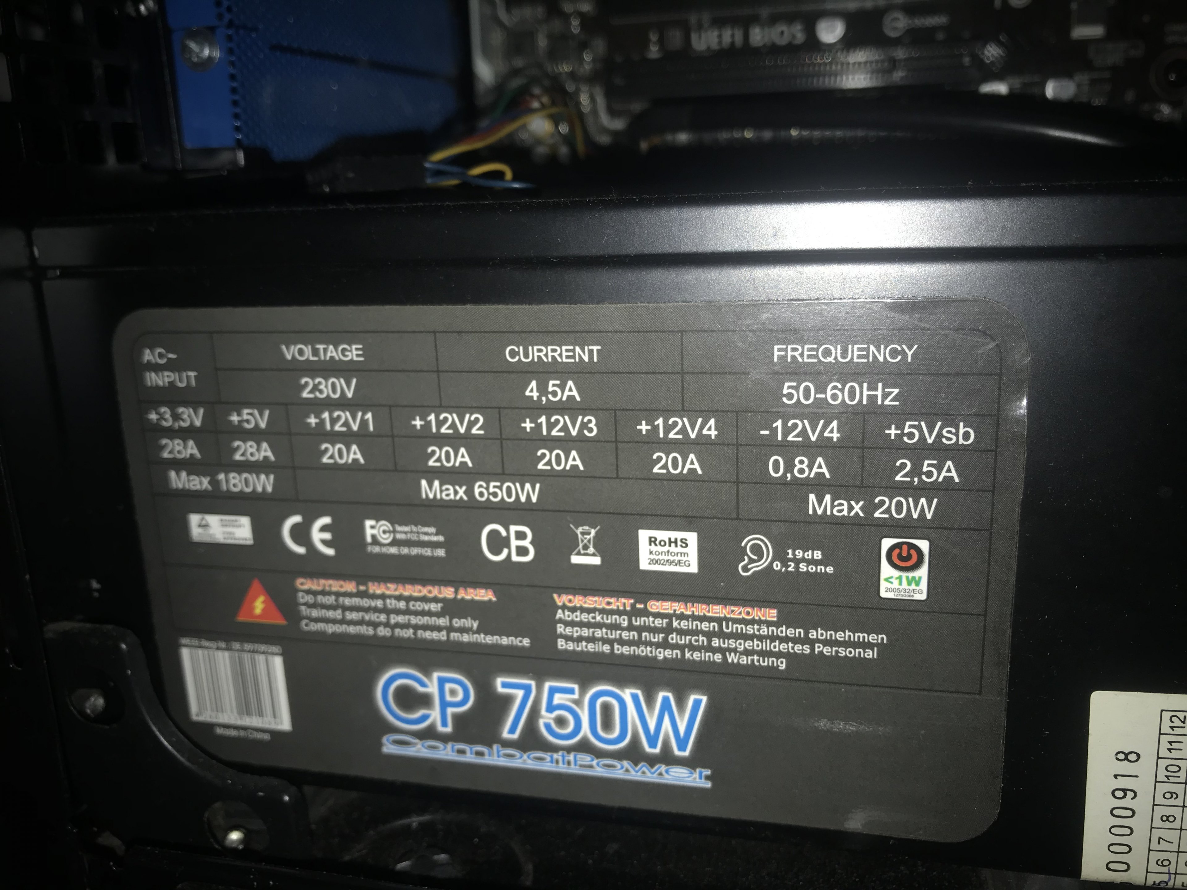

CombetPower CP 750 wie auf dem Foto zu sehen ist

Dann warte bis diese optionalen (Beta) Treiber wie der 19.5.2 ausgereift sind und es einen offiziellen gibt.
Die optionalen (Beta) 19.5.1 und 19.5.2 haben nämlich das neue "Windows Display Treiber Modell (WDDM2.6)"
für die Windows 10 1903. Nimm den Treiber 19.4.1., bis es da einen offiziellen mit WDDM2.6 gibt für die 1903.

Egal welches Windows jetzt, ob 1809 oder 1903, installiere erstmal einen anderen Treiber (19.4.1).
Deinstalliere den jetzigen vorher (Neustart) und installiere gleich den 19.4.1 bevor dir Windows Update einen alten installiert. Hilft das nicht kann man weiter sehen.

Das würde ich nicht zu locker sehen, wenn Wattman da die Einstellungen zurücksetzen tut oder
wer weiß sonst was für einen Bug hat.
Auch wenn die anderen sich hier auf die Treiber stürzen wollen: Das Netzteil ist echt übler Mist. Das würde ich in jedem Fall gegen was hochwertiges austauschen. Auch unabhängig davon, ob das nun Probleme verursacht aktuell oder nicht. Das Ding ist einfach Müll
Ok bestelle mir morgen ein neues Netzteil 550 Watt sollte reichen ?
Hör mal auf mit deinen Watt. Die haben überhaupt keine Aussagekraft, wenn man das konkrete Modell nicht berücksichtigt
