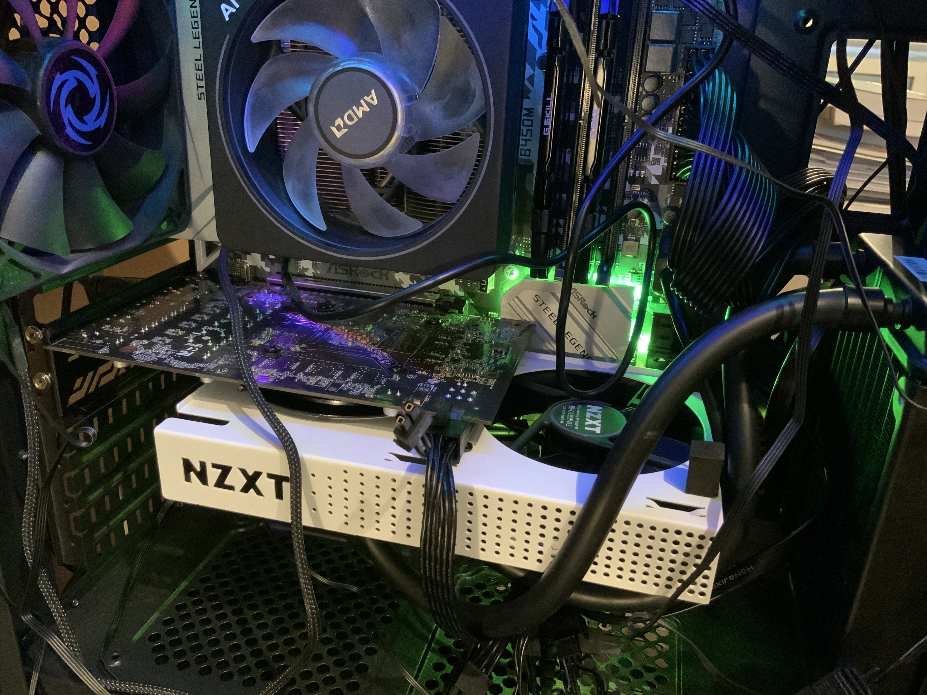

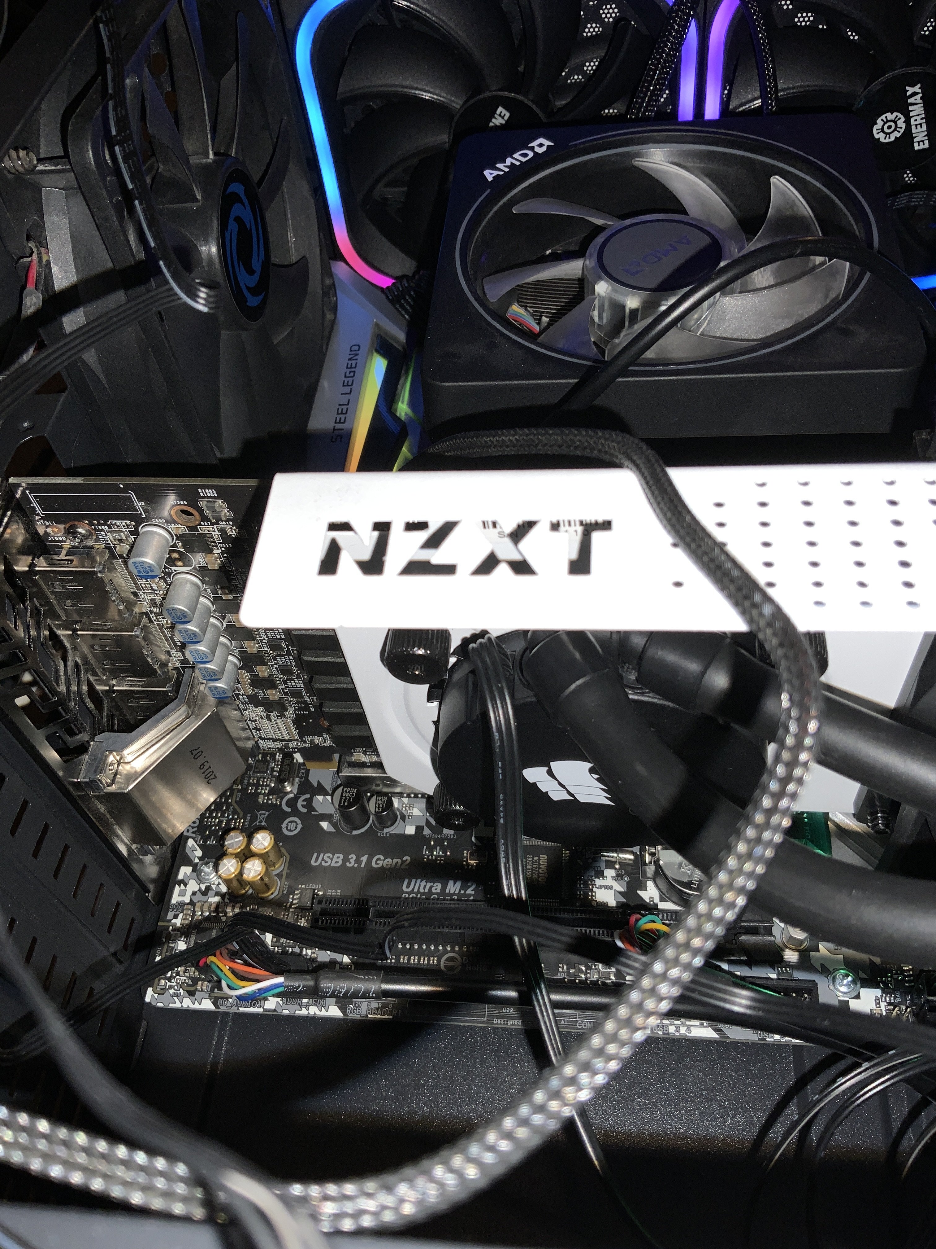

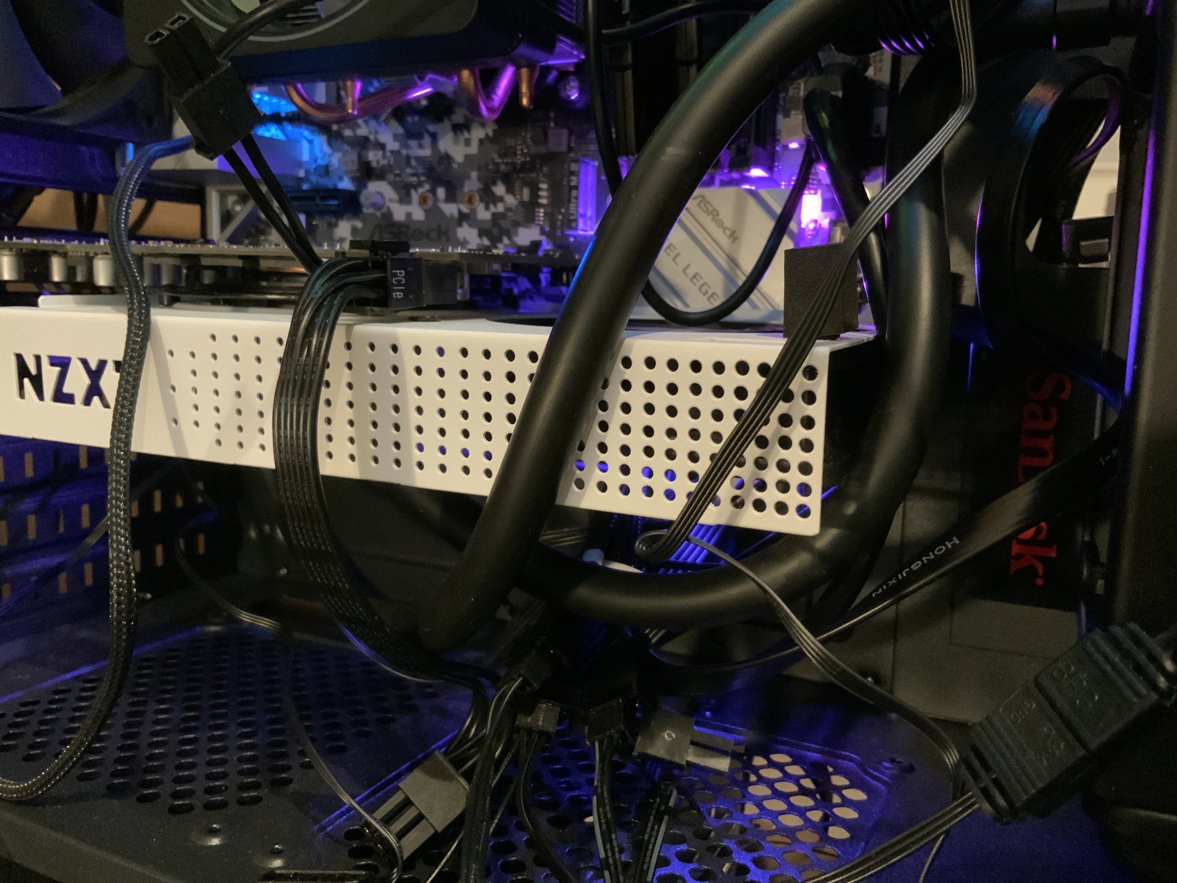

Die Wärmeleitpads werden nicht wirklich berührt bzw. gekühlt, da nur die Pumpe auf der Grafikkarte ist.
(das aktuelle Kabelmanagement bitte nicht beachten)
Oje am dritten Bild sieht man tatsächlich die VRM ohne Kühlkörper und Lüfter ist dort auch keiner.

Das sieht sehr kreativ aus. Der ganze Bausatz ist Mü.... und kann nicht funktionieren.
Da wird nur die "reine" GPU gekühlt und der Rest vergessen.
Vergleiche mal die Kontaktflächen des Künstleroriginals. Alle Kontaktflächen dort müssen auch bei der Wakü abgedeckt werden.

Ein Wärmeleitpad alleine bringt nichts, du brauchst Kühlkörper auf den VRM. Ggfls auch einen Lüfter oder einen guten Gehäuseluftstrom.

Nüzt wenig daß die GPU schön kühl bleibt wenns dem VRAM bzw den VRMs zu heiß wird

Würde eher den originalen Luftkühler wieder montieren, die originalen Lüfter demontieren und stattdessen große Lüfter montieren.
Ein sogenannter "Ghetto Mod".
Das Wakü-Umrüstkit macht (bei deiner Karte) wenig Sinn.
Reaktionen: windiezle
Du musst alle "Hitzequellen" der Graka aktiv kühlen, so wie es der Luftkühler macht, nur ein Pad oder einen Kühlkörper drauf bringt nichts.

Bild 2 sieht für mich so aus, wie wenn der vordere Lüfter lediglich frei Luft bekommt bzw. Abführen kann. Der hintere kriegt kaum bis verhältnismäßig wenig Luft, weil darüber irgendeine Steckkarte ist.
Wichtig wären mal die Temperaturen zu Nennen. 40 Grad scheinen im IDLE zu sein. Wenn dem so ist, ist es trotzdem ziemlich viel mit einer Wasserkühlung. Ich weiß ja nicht, wie wäre es denn, wenn du den alten Kühler wieder drauf machst und mal schaust?
So wie ich das Sehe, wird die Karte nur teils gekühlt und dazu noch kriegt ein Lüfter keine Luft bzw. kann die Warme Luft nicht vernünftig Abführen. Noch dazu ist mir völlig unverständlich, wieso man bei einer RX 580 eine Wasserkühlung nutzen will. Das muß in die Hose gehen. Nimm diesen angeblichen Wasserkühler runter und mach die Custom-Kühlung von Werk aus wieder drauf.

könnte es vielleicht sein, dass du die pumpe und den lüfter der nzxt vertauscht hast?
weiß nicht, ob das passen würde. aber es würde mehr sinn machen, wenn die pumpe rechts sitzt und der lüfter auf dein vrm's bläst.
