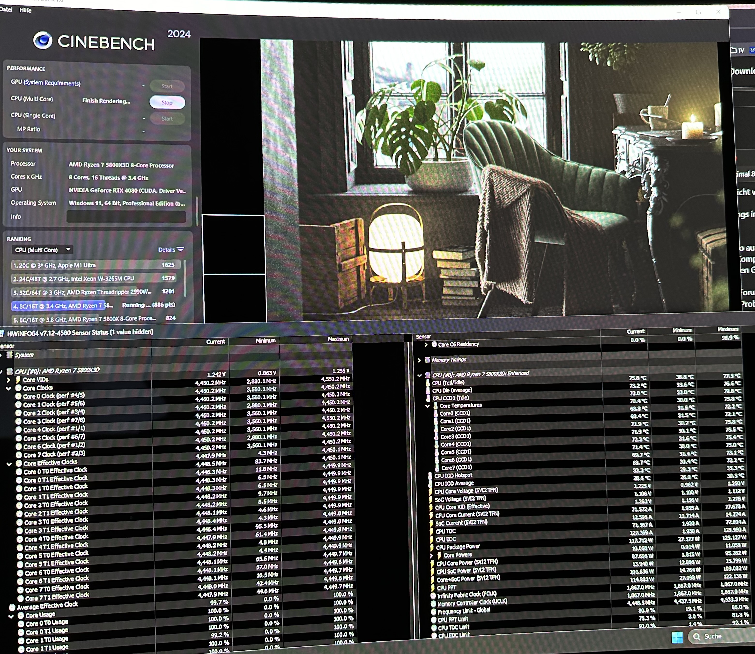

Bisschen heftig für custom loop, das bringt meine 60 Euro Kühlung:
Reaktionen: Firefly2023
