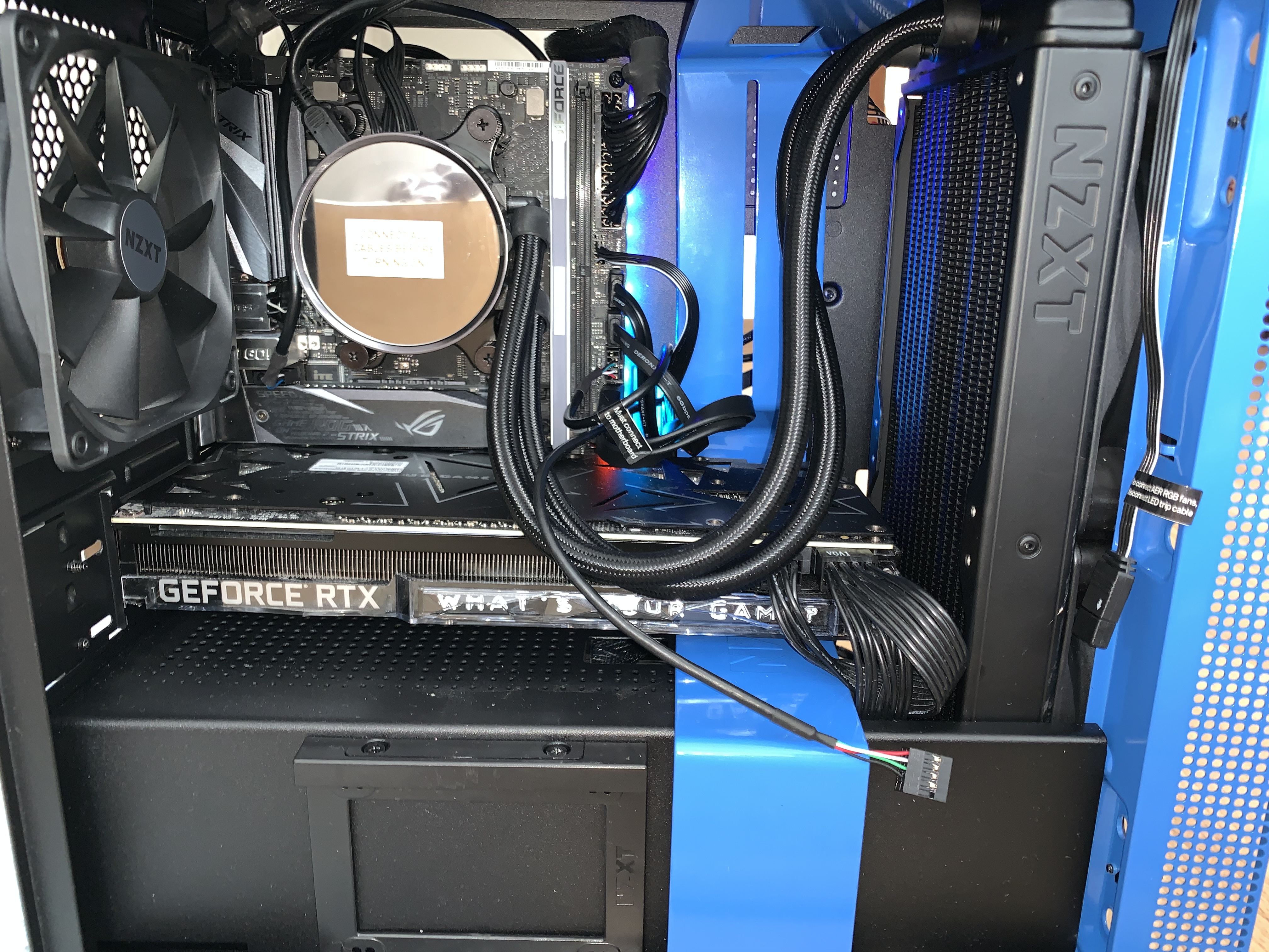

ich habe ein Problem mit meiner kfa2 2070. Ich hatte die davor im alten Gehause und da lief die mit UV auf ca max. 65C, jetzt lauft es bei Spielen (trotz FPS sperre) bei 60% Auslastung auf 85C.

So siehts innen aus: https://s18.directupload.net/images/190520/a2lyhryx.jpg
Foto vor paar Tagen gemacht, bitte nicht wundern, wegen dem Kablemanagement
das ist nicht viel platz zwischen boden und graka lüftern .... und vorne durch den kleinen schlitz kommt auch nicht grad sooo viel luft rein

Zu deinem Problem hast du mal die Wärmeleitpaste getauscht?
Vielleicht ist die schon relativ hart und ist beim aus und wieder einbau gebrochen.
Blöd ist natürlich auch das die Karte die ganze warme Luft der CPU abbekommt und dort sowieso schon kaum Platz ist.
Und du wunderst dich warum sie warm wird ? Der Radiator pumpt warme Luft rein, unten ist gar kein Luftzug und die Karte blässt unten gegen den Deckel und kriegt es wieder zurück plus Netzteil.
Ist mir schon klar, dachte aber, dass da Undervolt reicht. Was soll ich denn nun machen?

Du musst mindestens die Kabel innerhalb der Netzteilabdeckung sauber verlegen, damit Luft durchkommt. Wenn möglich, modulares SFX Netzteil besorgen, dazu einen oder zwei Slimline Noctua Lüfter, Öffnung(en) in die Abdeckung schneiden und den/die Lüfter saugend einsetzen.
Reaktionen: muzafferamg58
Das Gehäuse ist einfach zu klein. Die GPU bekommt keine Luft. Weder von vorne, noch von unten... Da wirst mit undervolten, wie du gemerkt hast, auch nicht weiterkommen. Persönlich würde ich die AiO-Wasserkühlung rausschmeißen, vorne entsprechend lieber zwei reinblasende Lüfter, auf die CPU einen entsprechend Luftkühler und du wirst garantiert weniger Probleme haben. In dem Ding staut sich die Hitze, die deine GPU lediglich umherwirbelt, weil die von da unten nicht einmal wegkommt.

Ich kann halt noch einen Slim Lüfter oben installieren, welcher Luft anzieht. Das Gehause kann ich leider nicht mehr tauschen. Da kommt dann eher noch eine Aio für die Graka in Frage.
Die erwärmte Luft von der AiO ist vernachlässigbar, die Luft ist auch nur ein paar Grad wärmer als die Außentemperatur.
Das wahre Problem hier ist, dass die Graka keine Luft ansaugen kann.
Du brauchst schon mindestens einen weiteren Slot unterhalb der Grafikkarte.

Das Problem mit deinem Case ist, dass man anscheinend keine ATX Netzteile nutzen soll. Mit seinem SFX Netzteil bleibt genug Platz das die Grafikkarte genug Luift ansaugen kann.
Siehe hier beim Test von GamersNexus:
Reaktionen: muzafferamg58 und krsp13
Mit den Komponenten in dem Case wirst du wohl nur etwas, wenn das Case auf der kompletten Höhe der Graka offen legst.
Dann hörst du aber die Graka wieder mehr. Kannst nen workaround machen, indem du ein FPS-Limit auf 90oder so setzt je Game... bis zur Lieferung von deinem neuen Case.
Ich hatte ein bitfenix shinobi (was ein gutes Stück größer war) und damit das gleiche Problem, der Airflow war Käse. Zum Schluss mit 4x 12cm Lüftern ging es halbwegs, aber dennoch war das Case suboptimal.
Mit dem Umstieg auf den Riesenprügel von be quiet! Silent Base 801 habe ich erstmal sowas wie nen echt guten(!) Airflow und Ruhe im Karton...

GPU vertikal einzubauen bei dem Gehäuse? Kauf dir ein neues Gehäuse. Dazu kommt das, dass vertikal GPU Kit auch passen muss. Du brauchst glaube ich 3 Slots, und die hast Du nicht.

@update - Hatte vergessen die Undervolt Einstellung zu übernehmen, lauft jetzt auf 70-75C beim Zocken

@muzafferamg58 ich empfehle dir für eine einfache Lösung das Seitenpanel einfach offen zu lassen. So staut sich die heiße Luft nicht im Gehäuse
