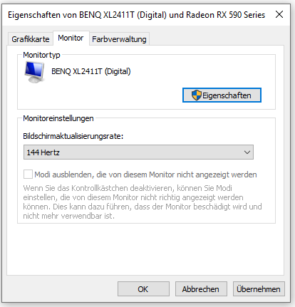

Du kannst auch mal unter "Einstellungen -> Anzeige -> Erweiterte Anzeigeneinstellungen -> Adaptereigenschften für Bildschirm 1 anzeigen" und dann Tab "Monitor"" nachsehen, welche Frequenzen hier hinterlegt sind.
Die Werte dort haben bei mir mal 60Hz bei 4k im Treiber verhindert, da dort nur 30Hz eingestellt war.
