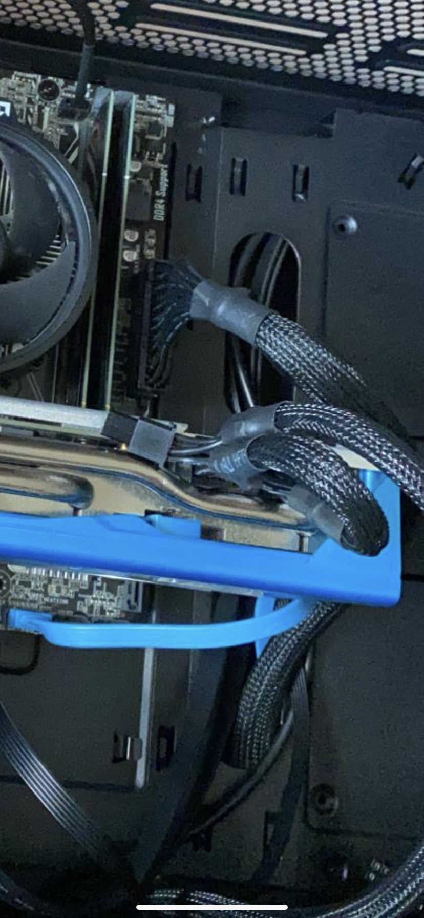

Karte so angeschlossen?
Exakt so ist diese angeschlossen, sofern ich mich erinnere
Ich füge mal ein Bild ein, wir ignorieren mal mein Kabeldurcheinander.
Also genau falsch wie im Bild aus dem Handbuch!
Da kommt doch nur ein Kabel an, welches sich an den Anschlüssen "aufteilt"..
"erinnerst" du dich jetzt richtig oder ist das ein aktuelles Bild?
Reaktionen: Viper1982

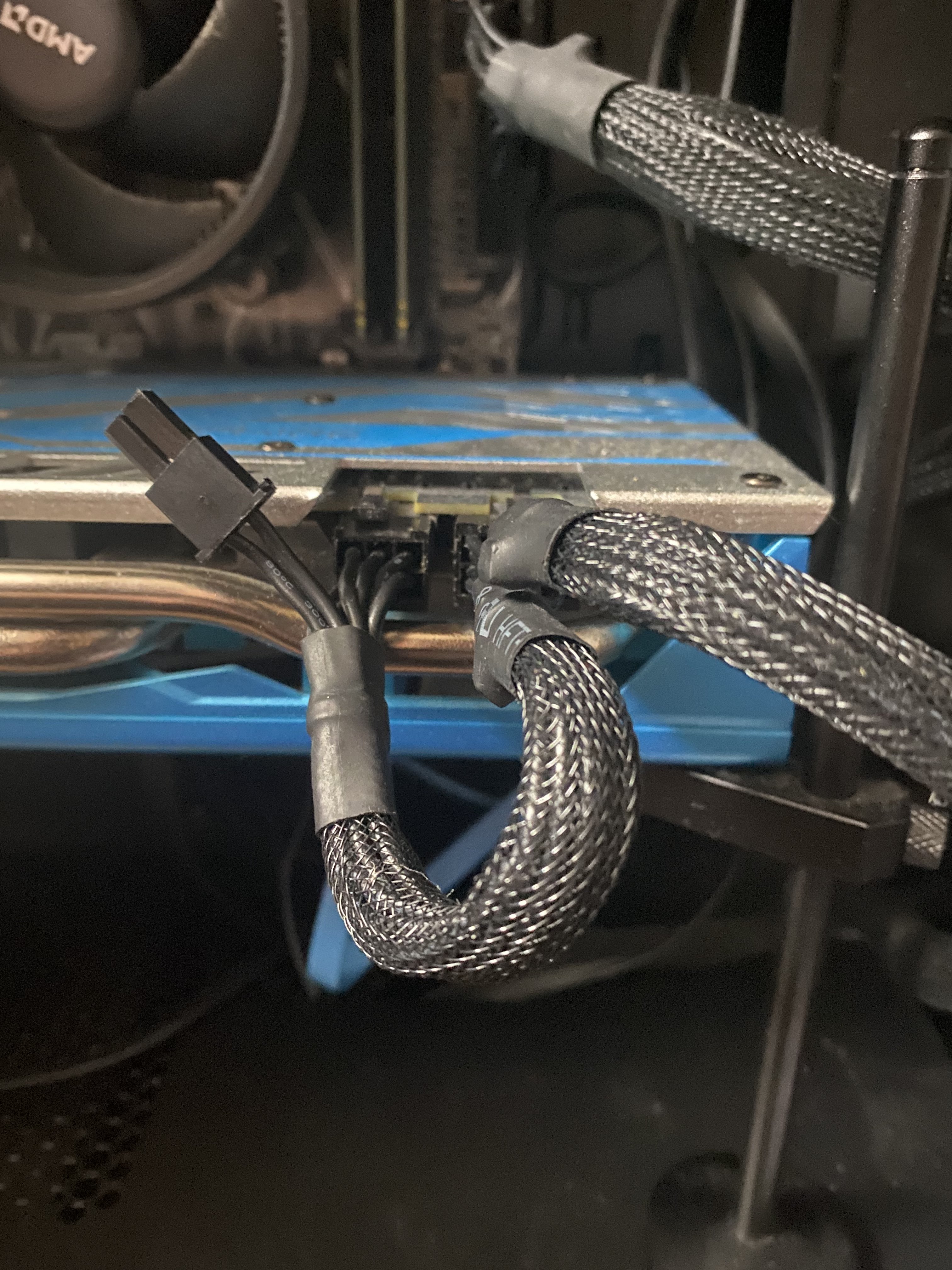

Habe jetzt mal mein Rechner geöffnet.
Es ist nur ein Kabel welches eingesteckt ist - das hier ist jetzt ein aktuelles Bild - Art y Kabel
Also ist sie nicht so angeschlossen wie aufgezeigt. Das würde ich ändern um Spannungsspitzen auszuschließen.
Reaktionen: Kombra
Am besten wäre es mit 2 getrennten Kabeln aus 2 Leitungen des Netzteils.
Insbesondere bei beQuiet!-Netzteilen ist das häufig so.
Zur Erklärung: Das Netzteil hat zwei starke 12V-Rails für Grafikkarten, bei nur einem Kabel wird auch nur eine belastet und das ist dann mit Spannungsspitzen zuviel für diese eine. Bei zwei Kabeln werden beide Rails belastet mit weniger Last auf der einzelnen.
