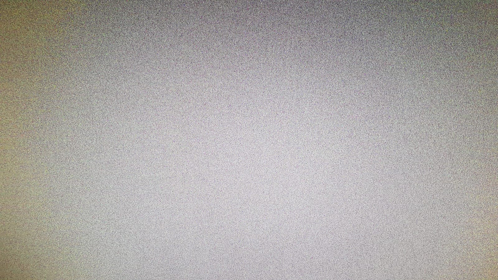

Wenn ich meine neue Grafikkarte auf 144hz umstelle bekomme ich kein Bild bzw. ein verpixeltes Schneebild. 60/120hz funktionieren ohne Probleme. Auch mit meiner alten Grafikkarte ( R9 280 ) hatte ich keine Probleme auf 144hz umzustellen. PC Netzteil ist neu, Treiber aktuelll, Windows wurde neu aufgesetzt...
Mir fällt nichts mehr ein was ich noch machen kann...
Monitor: Benq XL2411T
Ryzen 2700x
MB Asus Prime 470x
Netzteil Bequiet 700Watt
bitte mal genauer oder noch besser ein Bild machen. Mit so einer Aussage kann man nicht wirklich was anfangen.
was sinnvoll erscheint: Die Sapphire hat ein etwas schlechteres Signal als deine alte Karte. Dazu verwendest du ein billiges/schlechtes Kabel. Folge sind eine fehlerhafte Datenübertragung bei dieser hohen Datenmenge.

Cunhell
Also, diesen Screenshot kenne ich von meiner Sapphire 580 Nitro+ als ich noch 2 DVI-Monitore dran hatte. Einen davon über einen Adapterkabel von Display-Port zu DVI. Das trat sporadisch auf, dass sich der Monitor mit der Karte falsch synchronisiert hat. Wohlgemerkt nur bei einem Monitor der mit dem Adapter dran hing.
Ich tippe hier sehr auf dein Kabel als Ursache. (warum hab ich vorhin ja geschrieben)
