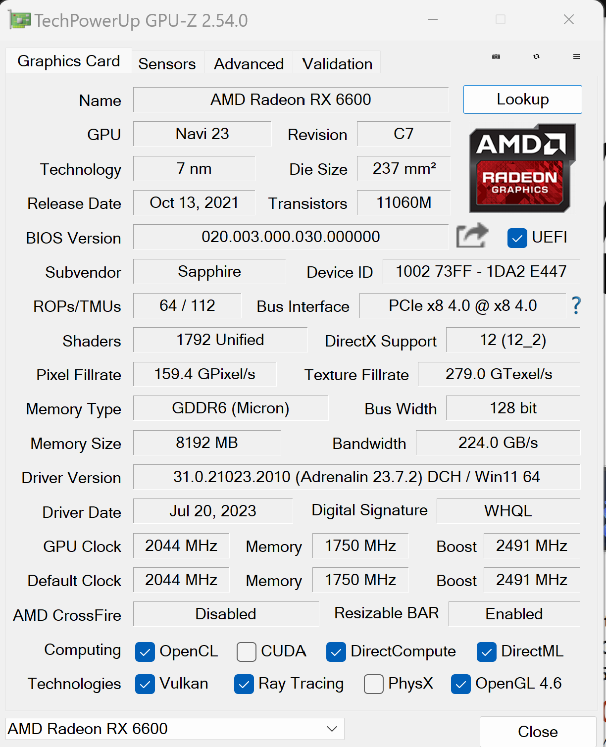

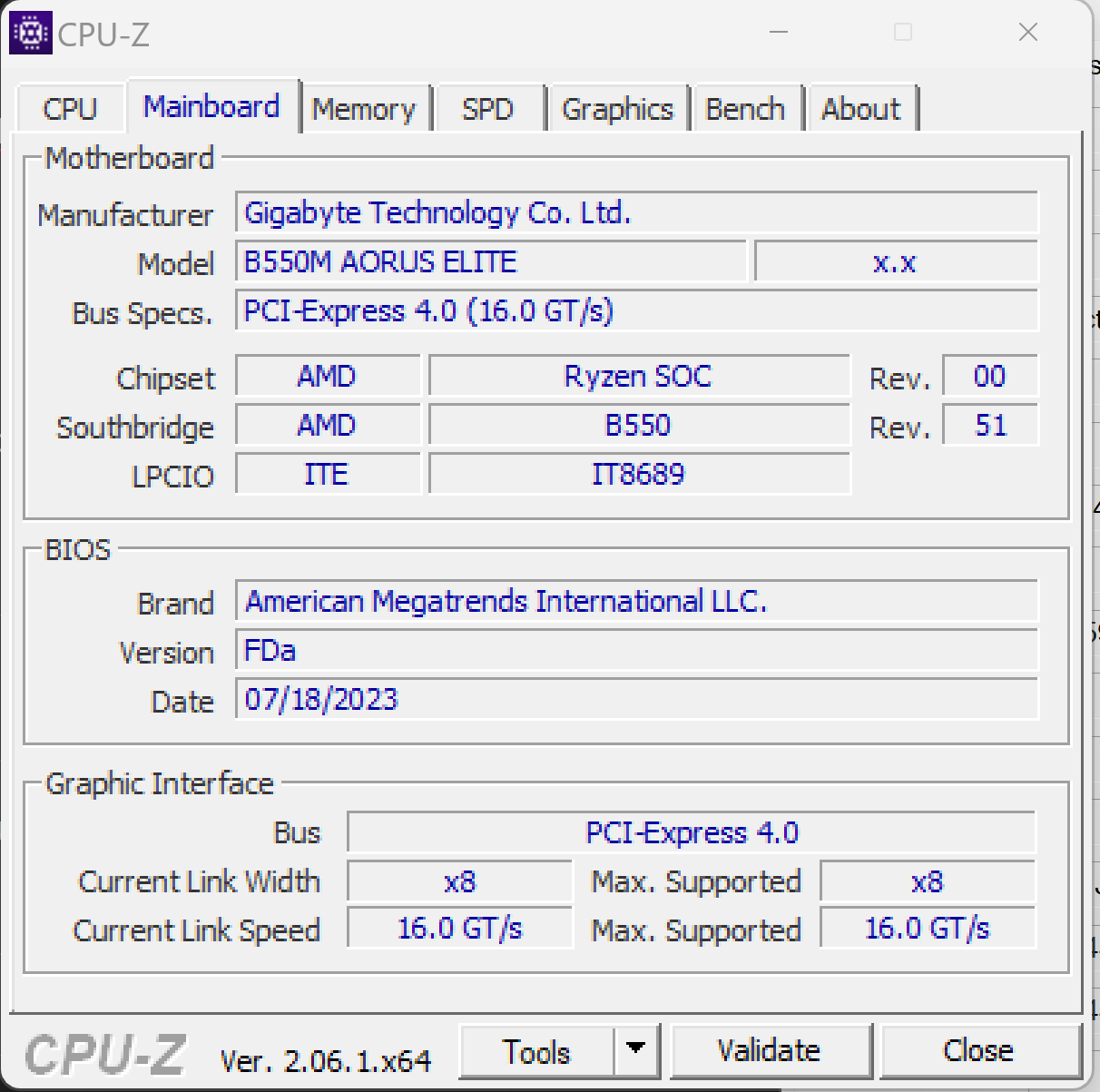

Mir ist aufgefallen, dass meine GPU wohl auf PCIe 4.0x8 läuft, obwohl sie ja 4.0 x16 laufen sollte (oder liege ich da falsch?).
Könnte das für die Ruckler verantwortlich sein?

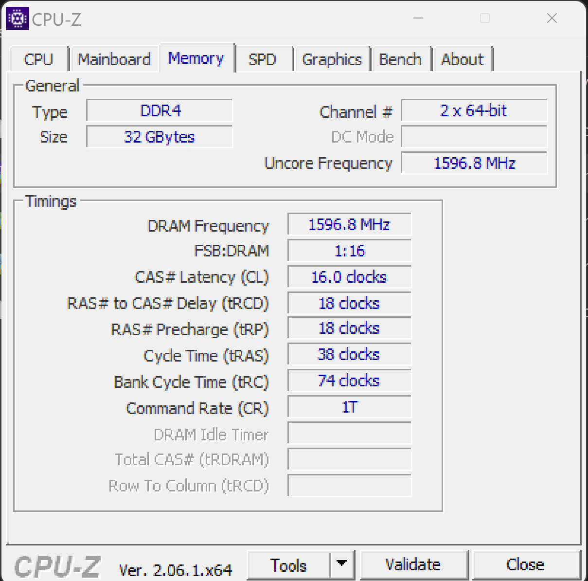

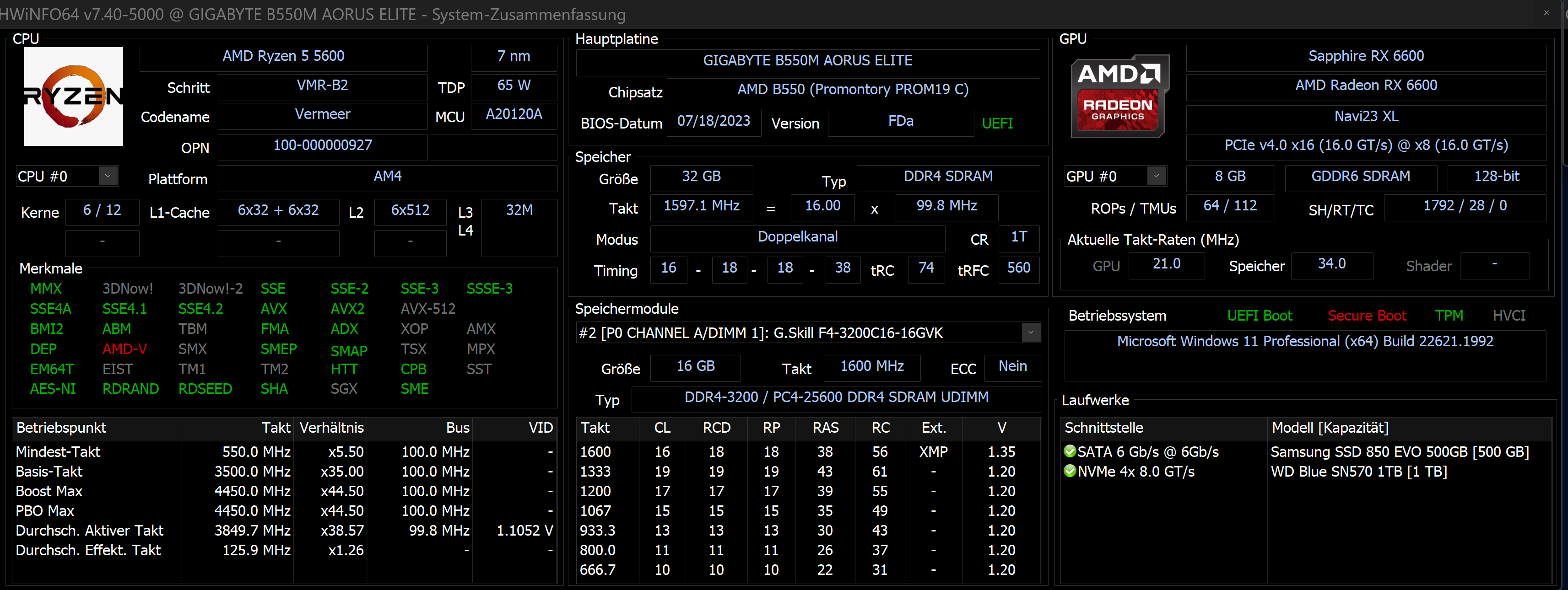

Ich hänge mal paar Screenshots an, vielleicht seht ihr was, was ich nicht sehe.
Wäre um jeden Tipp dankbar!

Ok, da hätte ich selber nachlesen können facepalm, danke für die Info.
Auflösung ist 2560x1440, ich aktiviere schnell vram usage und melde mich gleich, wird wohl daran liegen.. Danke für den Tipp!

@nonou bei WQHD wird es sicherlich dran liegen, 8GB ist halt nicht wirklich prall für die Auflösung und wenn diese dann noch nur mit x8 angebunden ist, joa ne... daher drauf achten das du wenn möglich konstant unter 7.8GB bleibst bei der Karte und nichts zu danken

@Verak Drezzt Ich hatte die Einstellung tatsächlich sehr hoch eingestellt und die Auslastung war über 8100 mb.. kein Wunder, aber auf die Idee bin ich gerade nicht gekommen, dafür danke ich dir! :)
Habe es nun etwas reduziert und jetzt ist es bei ca. 7-7,5gb und läuft flüssig.
Mich hat es nur irritiert, da bei HWInfo PCIe 4.0x16 stand, deshalb dachte ich, dass die Karte auch damit laufen müsste.
Ich danke dir nochmals und wünsche dir eine gute Nacht, ist doch schon spät ^^ :)
Die Karte ist mechanisch mit 16x aber elektrisch nur mit 8x angebunden (das gleiche mit RX 6650XT, RX 7600, RTC 4060(TI)).
Solange die Karte mit PCIe 4.0 läuft gibt es aber keine Probleme.
Ohnehin ist eine 6600 für FullHD konzipiert worden, für mehr fehlt ihr eigentlich der Infinity cache (32MB) um nicht wesentlich potentielle Leistung zu verschenken.

Ich habe genau die selbe Karte, ist mir bisher noch gar nicht aufgefallen das auch HWiNFO etwas anderes anzeigt, AIDA64 macht das auch so.

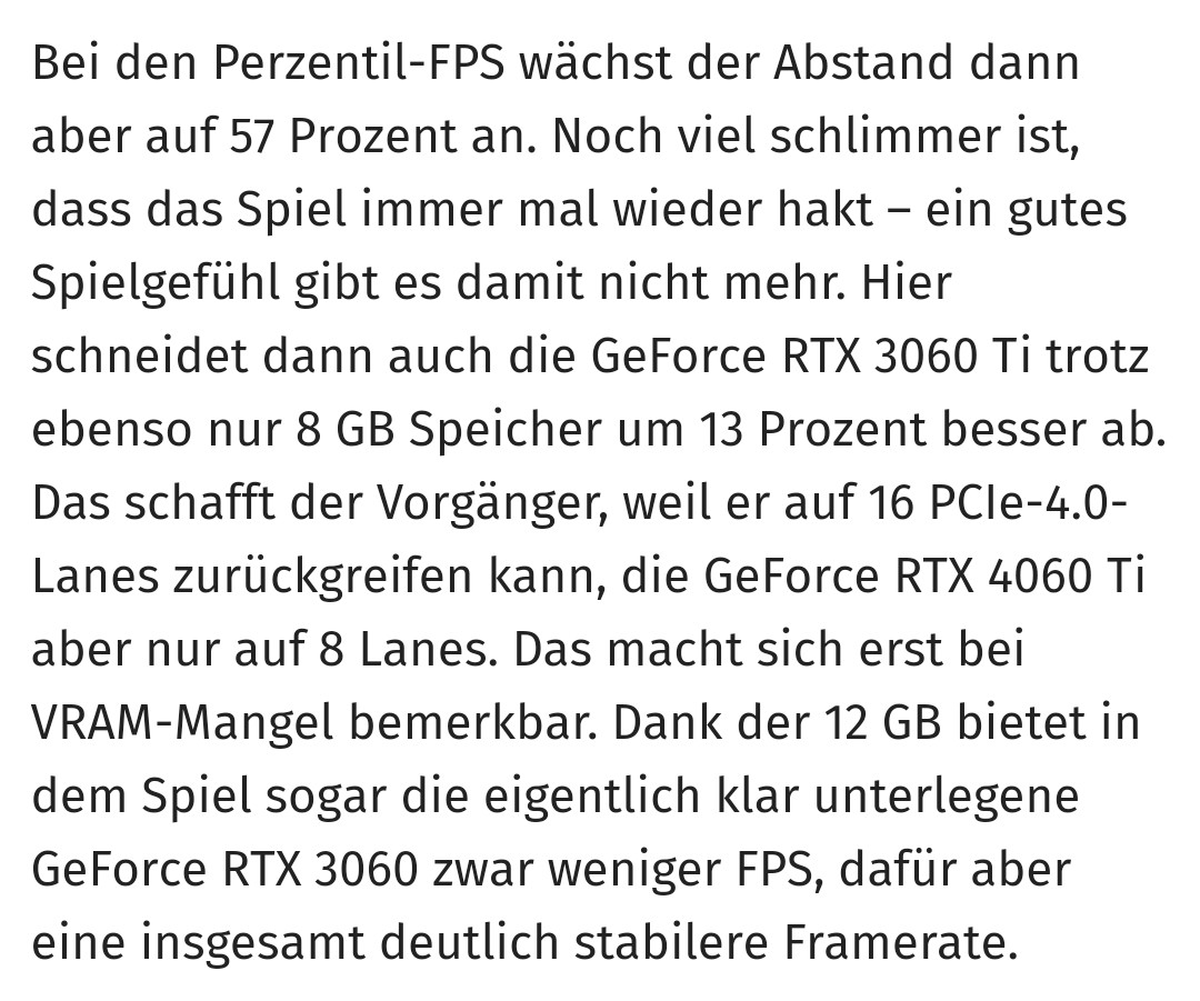

Kann mann so pauschal nicht sagen und bei einer 6600(XT) ist sehr wohl die Anbindung mit im Verdacht.
Link
Bei der 4090 käme die Halbiering auf 8 Lanes nur deshalb nicht so stark zum tragen, da sie sich vorher schon den VRam zugedröhnt hat.
Eine 4090 mit 8GB würde auf 8X PCIe sogar noch stärkere Aussetzer zeigen da die höheren FPS ja auch gefüttert werden müssen
