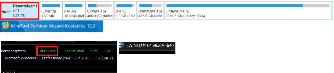

hier ein kurzer Sachstand:
Meine "Festplatten" (1 x SATA SSD und 1 x M.2 SSD) waren bei bereits in GPT (lt. Dateiträgerverwaltung).
Im BIOS habe ich CSM ausgeschaltet. Win11 startet wie gehabt (bin ja bereits in GPT gewesen).
Aber: GraKa im Gerätemanager? Fehlanzeige:heul:
@Leotob und den Monitor hast du auch an diese angeschlossen ?
Reaktionen: Leotob
