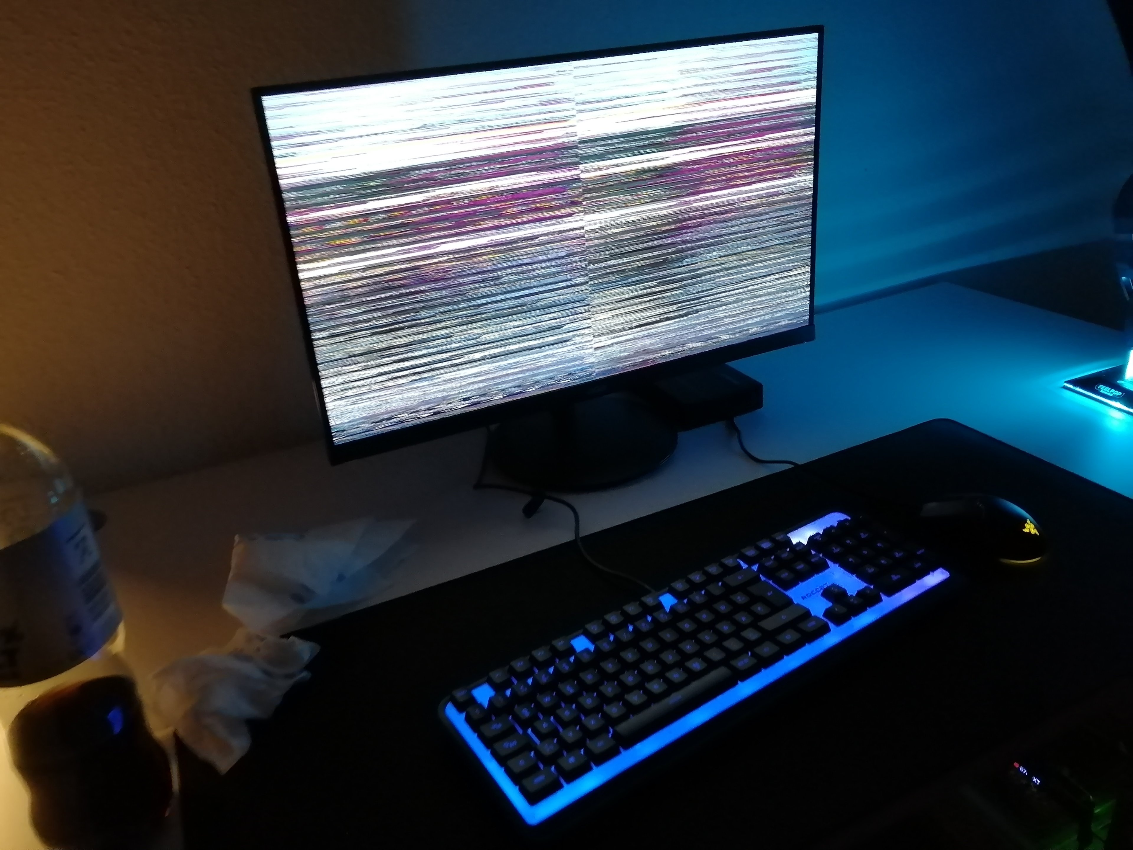

...Angefangen hat alles am Wochenende... da hatte ich den ersten krassen Absturz. das bild wurde plötzlich grün und darüber hinaus habe ich mit ekligen Texturenproblemen zu nörgeln. Die Landschaften ploppen aus dem nichts auf, tanzende Bäume im Spiel. dann habe ich eben noch einen weiteren krassen bildschirmblackout gehabt, siehe foto

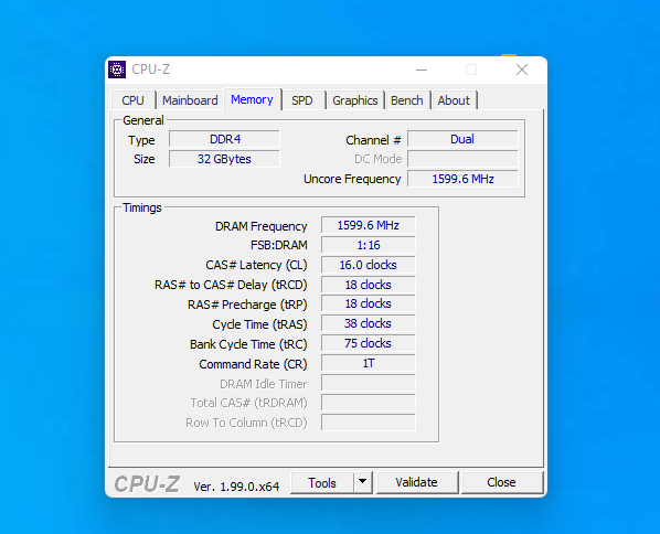

Bitte das XMP mit CPU-Z checken.
und was soll ich genauer checken mit cpu z?
screen machen?

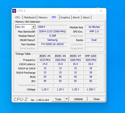

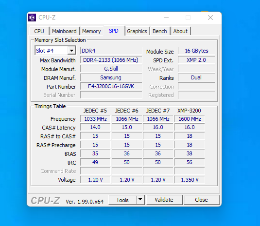

Drewkev schrieb:
Ok, 2. Slot bei einem Riegel bzw. 2. und 4. Slot bei beiden Riegel ist schon mal richtig.
screen machen?
Ja, ein Screen vom Reiter "Memory" und "SPD" bitte.

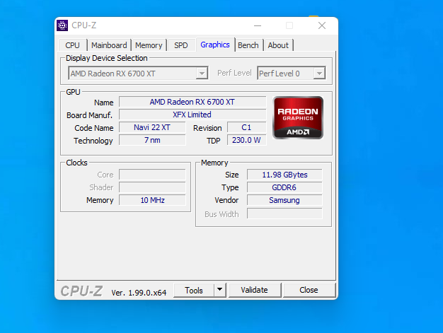

hier die gewünschten bilder habe auch weitere gemacht
