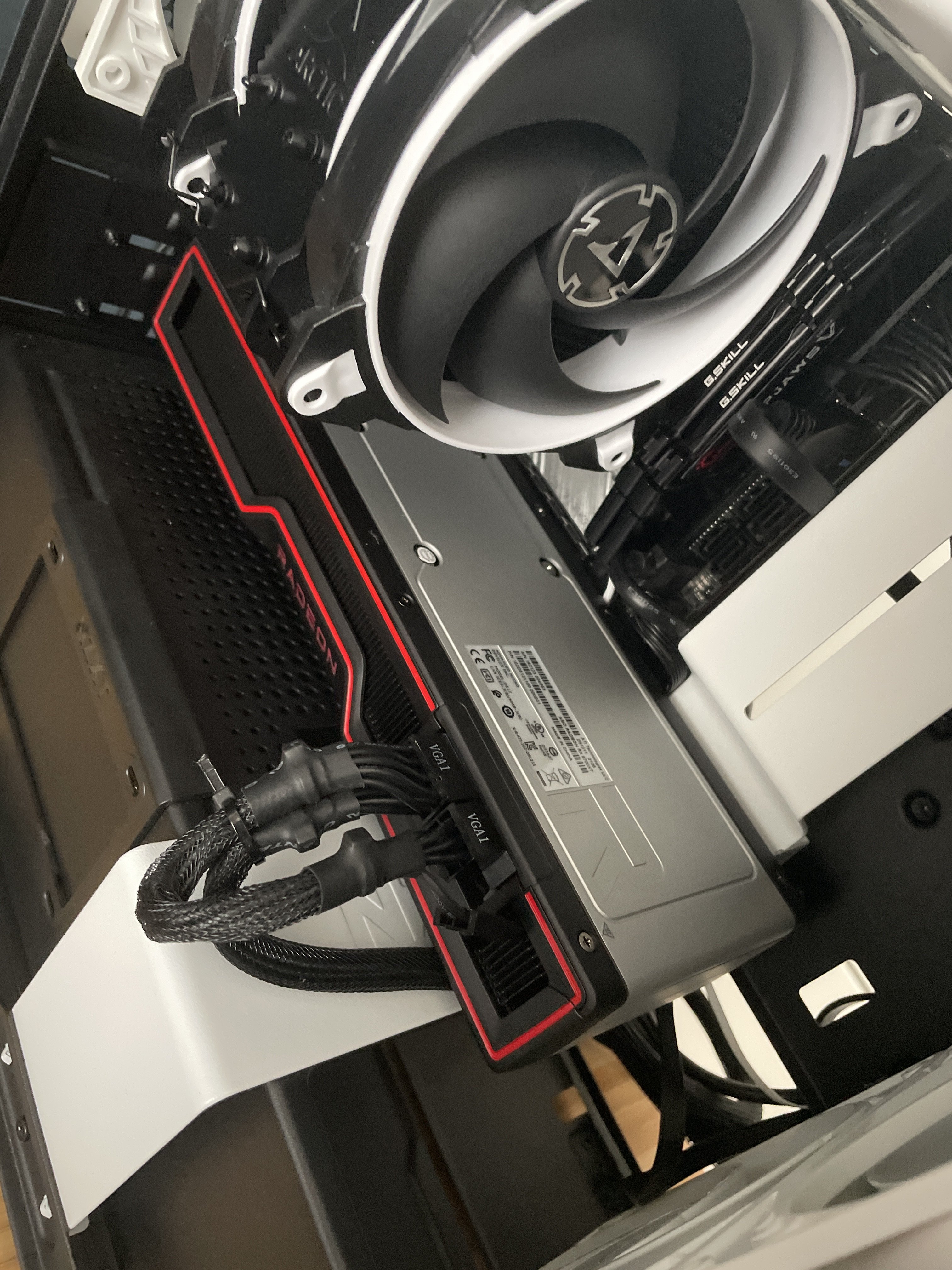

Ist die Grafikkarte mit dem Extrastromversorgung vom Netzteil verbunden ?

Die Grafikkarte braucht mehr Strom als der PCI Express Slot liefern kann. Daher braucht es eine zusätzliche Verbindung vom Netzteil, welche zwingend anzuschließen ist.
Die GPU an 2 separate Stränge von Netzteil anschließen.

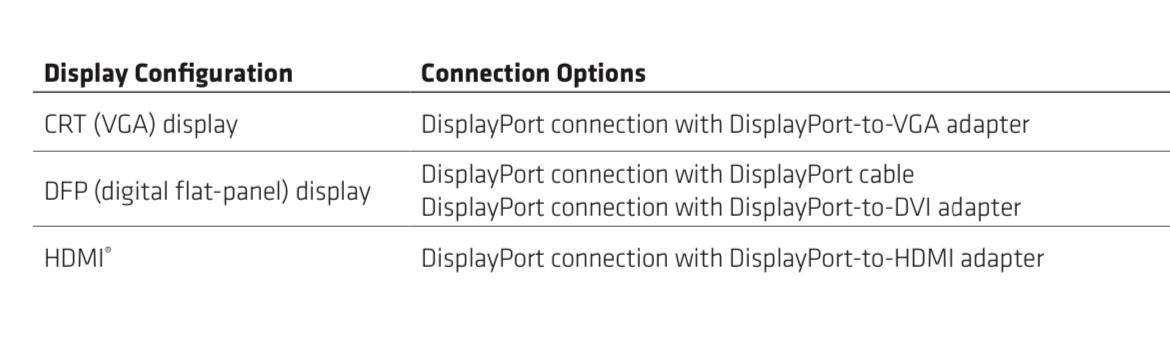

Das hier steht in der kurz anleitung von amd heißt das ich brauch ein dp zu hdmi Kabel?
Normalerweise ist doch ein DP Kabel beim Monitor mit bei. Zumindest bei meinem G9 war das so.
Reaktionen: FreedomOfSpeech
HDMI sollte zwar gehen, aber wenn du Displayport zu Displayport nutzen kannst, dann mach das bitte. Sollte dies auch nicht gehen, dann hier weiter fragen.
Wichtig, es müssen beide Strom Anschlüssen an der Grafikkarte oben belegt sein, der 8 + 6 Pin.
Nun mischt du hier 2 Themen.
  1. Wir wissen immer noch nicht ob du überhaupt die Stromverbindung zwischen Netzteil und Grafikkarte hast.
  2. Ein HDMI -> HDMI Kabel funktioniert natürlich auch und normal kriegst du da auch ein Bild. Aber DP -> DP ist besser
Nein. Die 6700XT hat einen HDMI Anschluss, den kannst du natürlich auch mit einem HDMI<->HDMI Kabel verwenden.
Kannst du uns ein Bild der Verkabelung hier posten? Dann sehen wir, ob die Stromkabel richtig drin sind.
