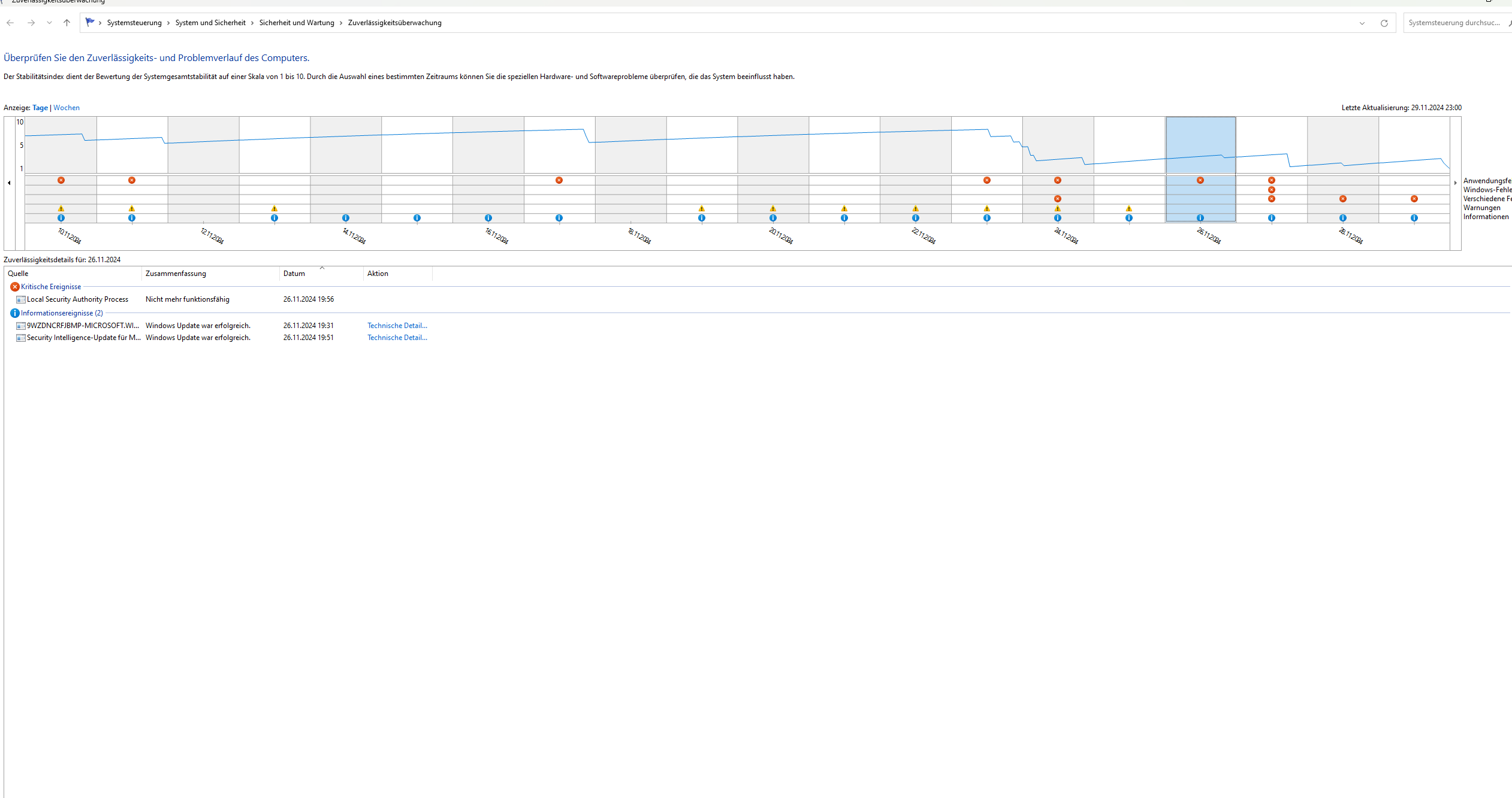

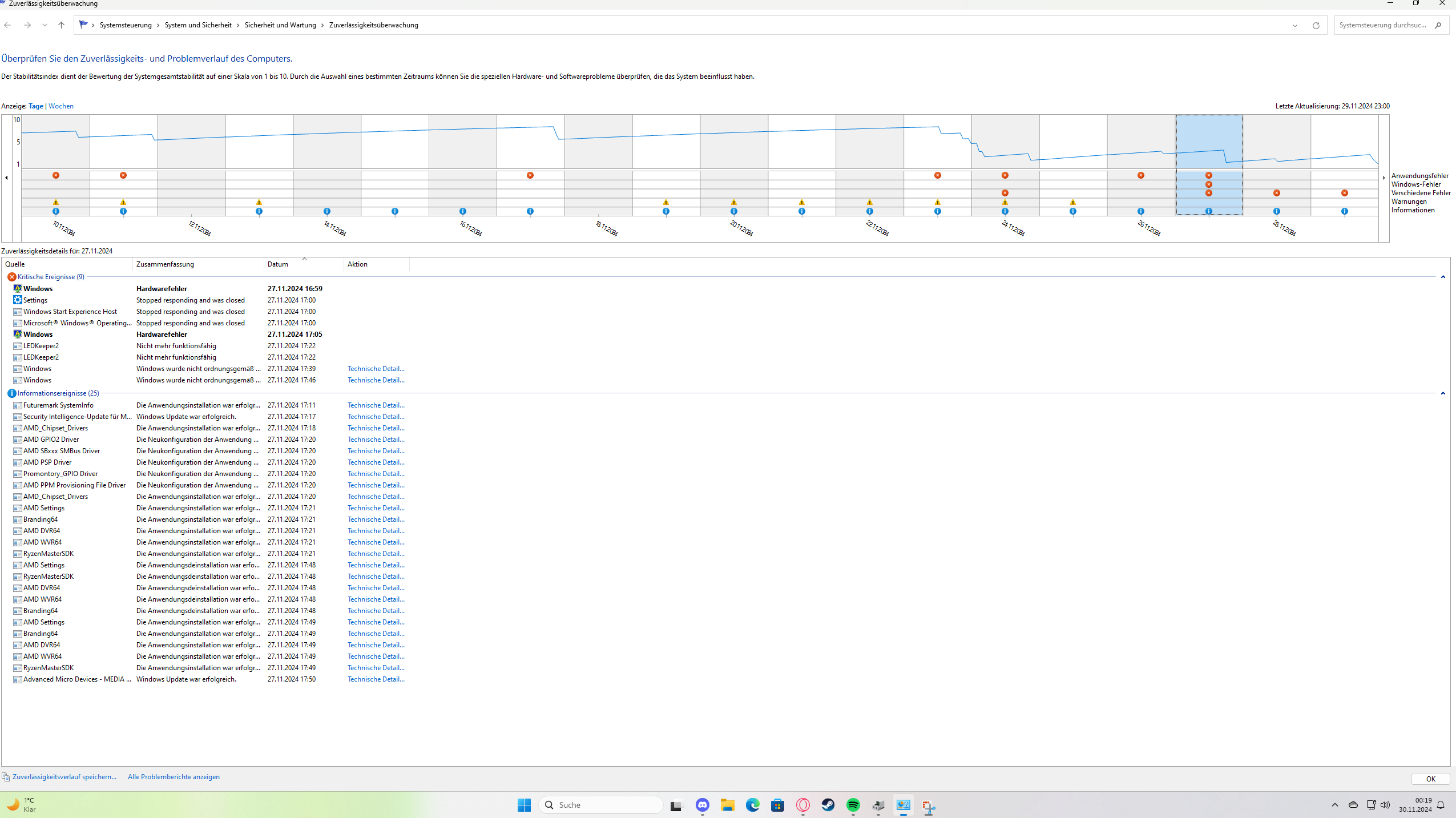

zeig mal den zuverlässigkeitsverlauf. gern mehrere tage mit rotem X
BIOS update wurde schon gemacht das hat leider nicht geklappt

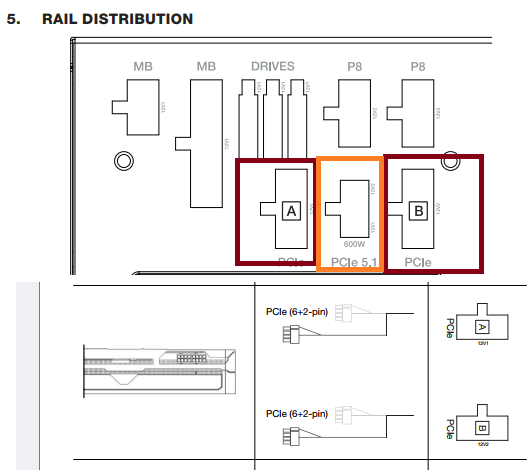

Wie ist denn die Karte am Netzteil angeschlossen?
Also im Task-Manager fällt mir da jetzt nicht noch etwas besondere im Hintergrund auf. LED Keeper ist jetzt runter.
Die Karte ist mit 2x 8 Pin (6+2) angeschlossen falls das die Frage war

Die Frage suchte eherdie Info, wie undmit welchen.
Schau mal in die Anleitung des Netzteils.Darin wirst du mehrere korrekte und falsche Wege die Grafikkarteanzuschliessen finden. Mit Bildern.
Vergleiche deinen Setup und schau ob du sie wie empfohlen angeschlosse nhast
Am Netzteil? Das war die Frage.

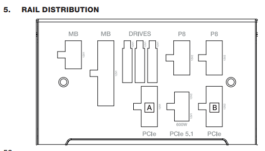

Ach wie auf den Bildern in der Anleitung ja dann. Nicht, dass es da mehrere gäbe.
An welchem PCie ?
Rein theoretisch sollte/müsste a oder b ausreichen, aber sicher wäre beide zu verwenden.Oder PCie 5.1 wobei ich nicht weiß wie die Gegenstelle aussieht,
Aktuell ist sie mit einem Y Kabel in a oder b angeschlossen. Baue es morgen mal um so das a und b genutzt werden gebe dann Rückmeldung danke erstmal für die schnelle Hilfe
Reaktionen: Corpus Delicti und Viper1982
Da kannst eigentlich dann schon aufhören weiter zu suchen.
Erstmal das richtig anschließen und die Last verteilen, dann kann man weiterschauen
Reaktionen: ApolloX30
Finde es nicht bedenklich, das müsste das NT locker ab und die Karte ist kein Stromfresser.
Das Y-Kabel sollte gehen, aber separate Kabel sind zu bevorzugen, wenn man sie hat! Die 68er ist aber kein so großer Stromfresser.
