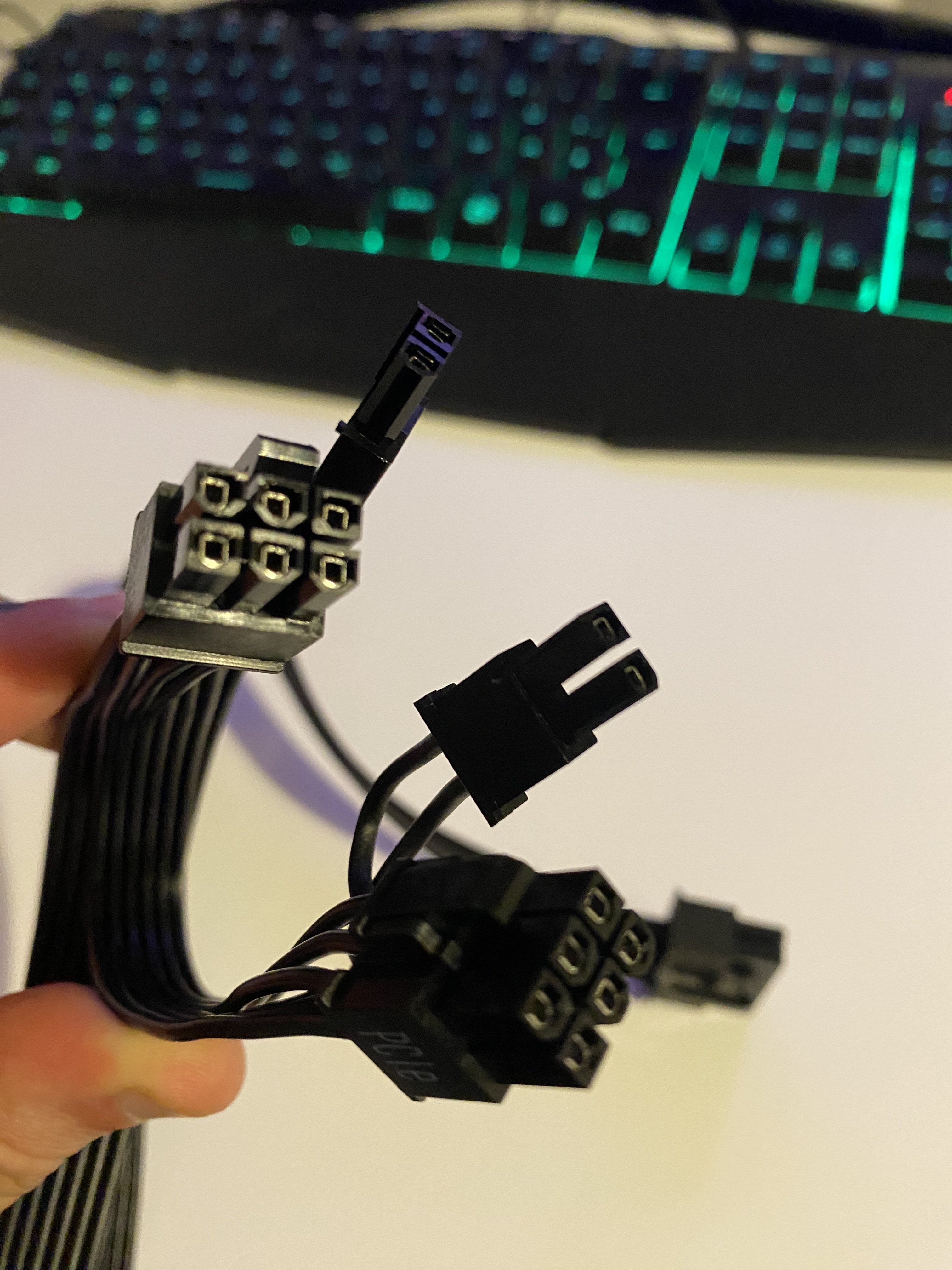

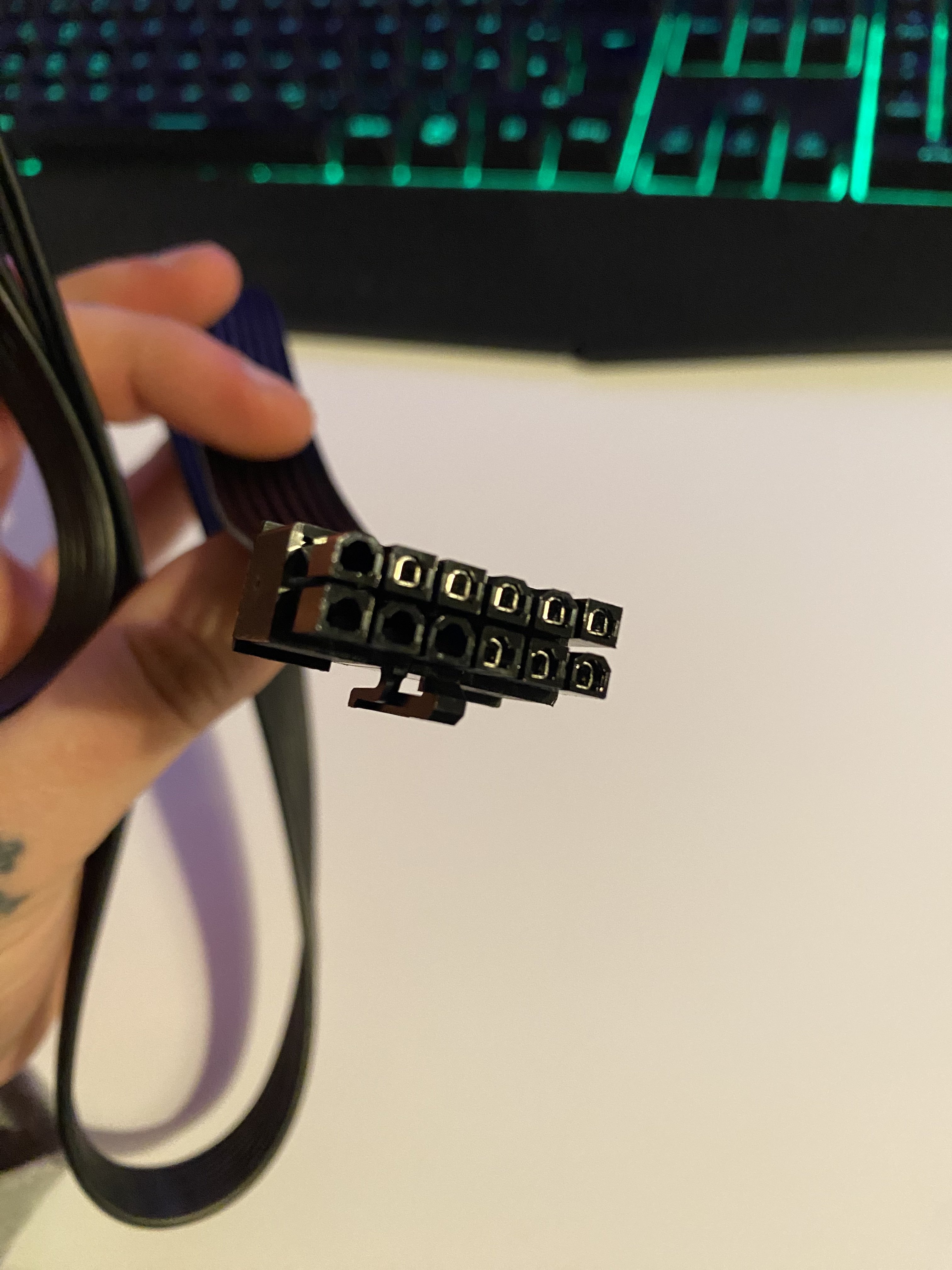

Guten Abend,
den PC zusammenbauen stellt sich doch als schwieriger heraus, als ich es von damals in Erinnerung hatte :D. Ich habe da ein kleines Problem bezüglich der Kabel die vom Netzteil zur Grafikkarte gehen. Die Tage wollte ich mir gerne die 6950 XT bestellen welche mit 2x 8pin betrieben werden soll. Nun wollte ich schon mal die Kabel passend verlegen und bin auf dieses gestoßen. 12 Pin gehen ans Netzteil, sind die beiden 6+2 Pin dann für die Grafikkarte? Das ist wie ein Y-Stecker. Oder sollte man da lieber zwei separate nehmen? Vorab vielen Dank und sry für die etwas blöde Frage, aber eine richtige Antwort habe ich bisher nicht gefunden.

2 separate kabel und im handbuch schauen, an welchen pcie das gestöpselt wird. BQ ist da bissl seltsam, was das anscvhließen betrifft.
Zwei separate Kabel an jeweils einen PCIe Anschluss

Exakt, die sind auch beide mit PCIE bezeichnet. Wofür gibt es denn dann das Kabel mit zwei mal 8pin? Bzw diese 6+2 Pin sollen ja vermutlich den 8er darstellen? 😅

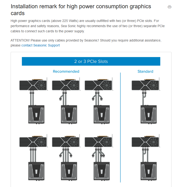

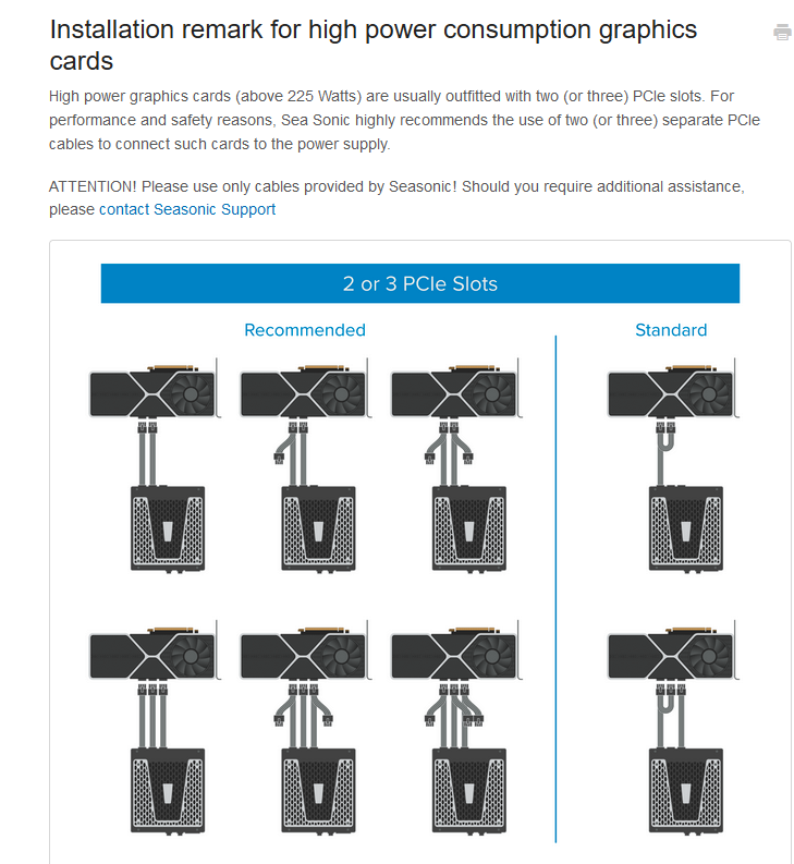

Doch, tut man durchaus, um Outputs und Kabel zu entlasten.
Seasonic empfiehlt es sogar ausdrücklich.

Ich kenne die Seasonic Anleitung. Habe ja auch ein Seasonic Netzteil. Aber wie schon gesagt. Aus technischer Sicht völliger Blödsinn. Seasonic zum Bleistift verwendet AWG18 Kabel. Die sind auf 14 oder 18 Ampere (bin mir da jetzt nicht so sicher) ausgelegt. Das bei 90°C. Vom Netzteil gehen 3x 12V weg in jedem 8 Pin GPU Kabel.
Gehen wir von 14A aus: 3*14A = 42A gesamt. 12V bei 42A sind 504W. Da kann man ne 4090 dran hängen und die Kabel langweilen sich noch.
Die Hersteller schreiben halt viel wenn der Tag lang ist. Man muss noch nicht alles was irgendwo steht als unbedingte Gesetzgebung hinnehmen.
Btw. Die 8 Pin Stecker sind auf 3x8 Ampere Ausgelegt. Pro Stecker 288W.
