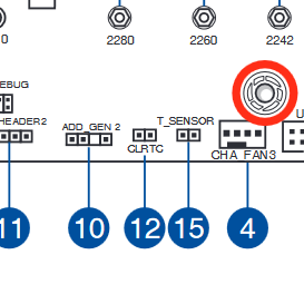

Mache mal für den Anfang ein clear CMOS nach Anleitung im Handbuch des Mainboards!
Nummer 12 ist der Header für ein clear CMOS:

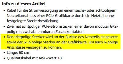

Ich habe mir vorhin ein neues Netzteil bestellt, dass kommt dann morgen. Ich habe Pcie Kabel zusammengesucht, da ich bei der 1660 Super nur einen 8Pin brauchte und Nun bei der RX 6900 xt 2x8 + 1x6 brauche. Ich habe die Originalen vom Netzteil nicht mehr gefunden. Vllt hilft ja das neue Netzteil.
Modulare Kabel verschiedener Hersteller sind in der Regel nicht kompatibel, da es keinen Standard für die Belegung gibt. Also keine Kabel mischen.
Reaktionen: deYoda
Wo, im Wertstoffhof?
Heisst, Du hast x-beliebige Kabel ins Netzteil gestöpselt und darüber die Graka angeschlossen?
Und - Willkommen im Forum!
BliZzi1337 schrieb:
damit ist aber nicht passiert.
Kannste nur hoffen. Mit Pech mehr als Dir lieb wäre.
Dein verlinktes ist zumindest lt amazon mit Deinem NT kompatibel

Laut Beschreibung
2022-01-04 00_42_33-adaptare 35117 60 cm Grafikkarte-Stromkabel 8-pin-PCIe-Stecker _ 8-pin-Ste...jpg
