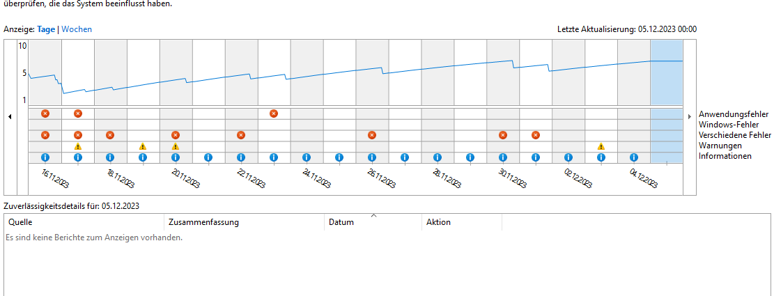

zeig mal den zuverlaessigkeitsverlauf
und liste deine Hardware bitte vollständig und exakt auf.
Hm, wie meinst du das? Kann ich da ein Log ziehen? Es ist einfach so: Ich schalte den PC ein und bekomme kein Bild, auf dem Motherboard wird per LED Fehler Graka ausgegeben. Nach einigen Versuchen (bis zu 10) kommt das Bild und der PC fährt problemlos hoch. Ein Freund hat gemeint, eine kalte Lötstelle - gibts das überhaupt noch?
ja, mach das programmal auf und zeig gern ob darin was rot markiert ist, oder meinst du das so, dass du nichteinmal zum POST / ins Bios kommt, wenn er nicht startet?
Da ist der Verlauf - aber ins Windows komme ich ja gar nicht? Ich komme gar nicht mal ins Bios. Die roten Marker sind erzwungenes Runterfahren. Hab ich vergessen: Die Karte läuft auch nicht durch, sonder verabschiedet sich dann irgendwann im Idle. Ich hab das probiert, weil ich mir die dauernden Neustarts ersparen wollte.

okay, deine aussagen oben sagen, dass du schon hoch kommst. und das Bios geupdated hast. Darum die Rückfrage,
interessanter sind der 16. 17. und vielleicht die 2 letzten tage mit rotem X.. Ein tag ohne ereignisse ist langweilig ;)
