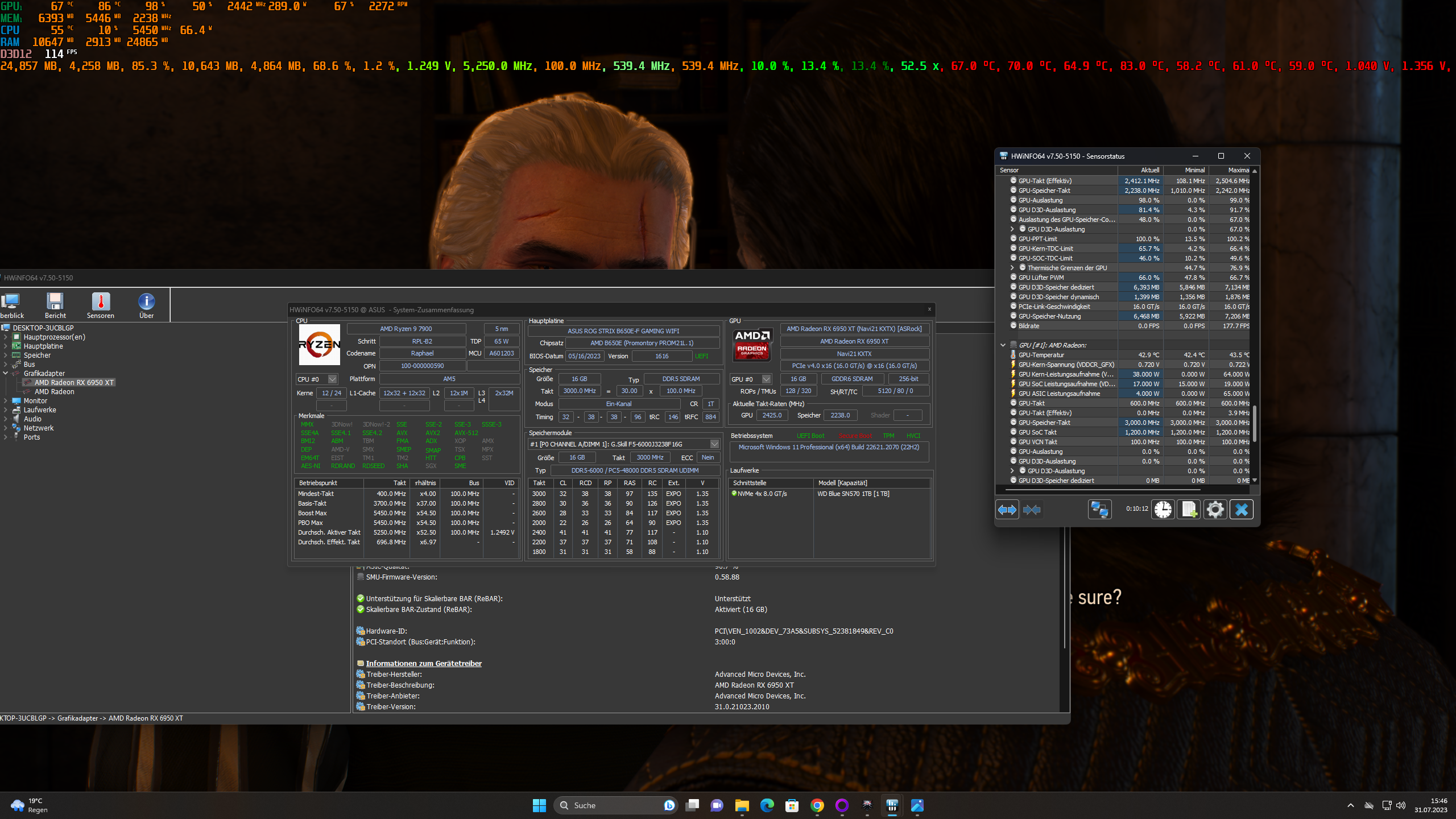

Kannst du mal einen Screenshot von HWInfo und AMD Adrenalin hier zur Verfügung stellen?
Idealerweise unter Last
Könntest du mir die Werte sagen, die essentiel bzw welche ich anzeigen lassen soll?
Das sind gerade sehr viele :D

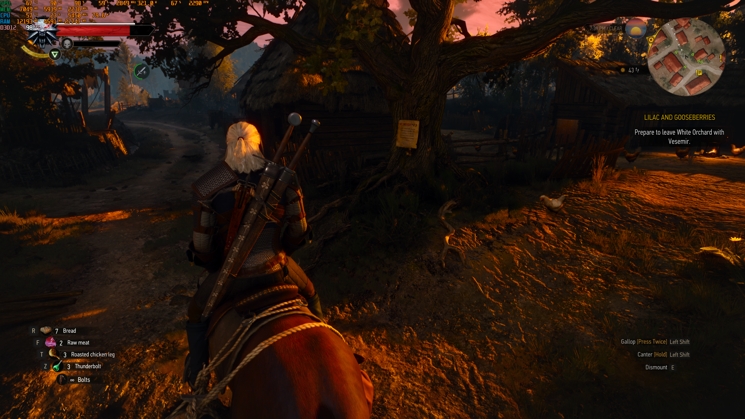

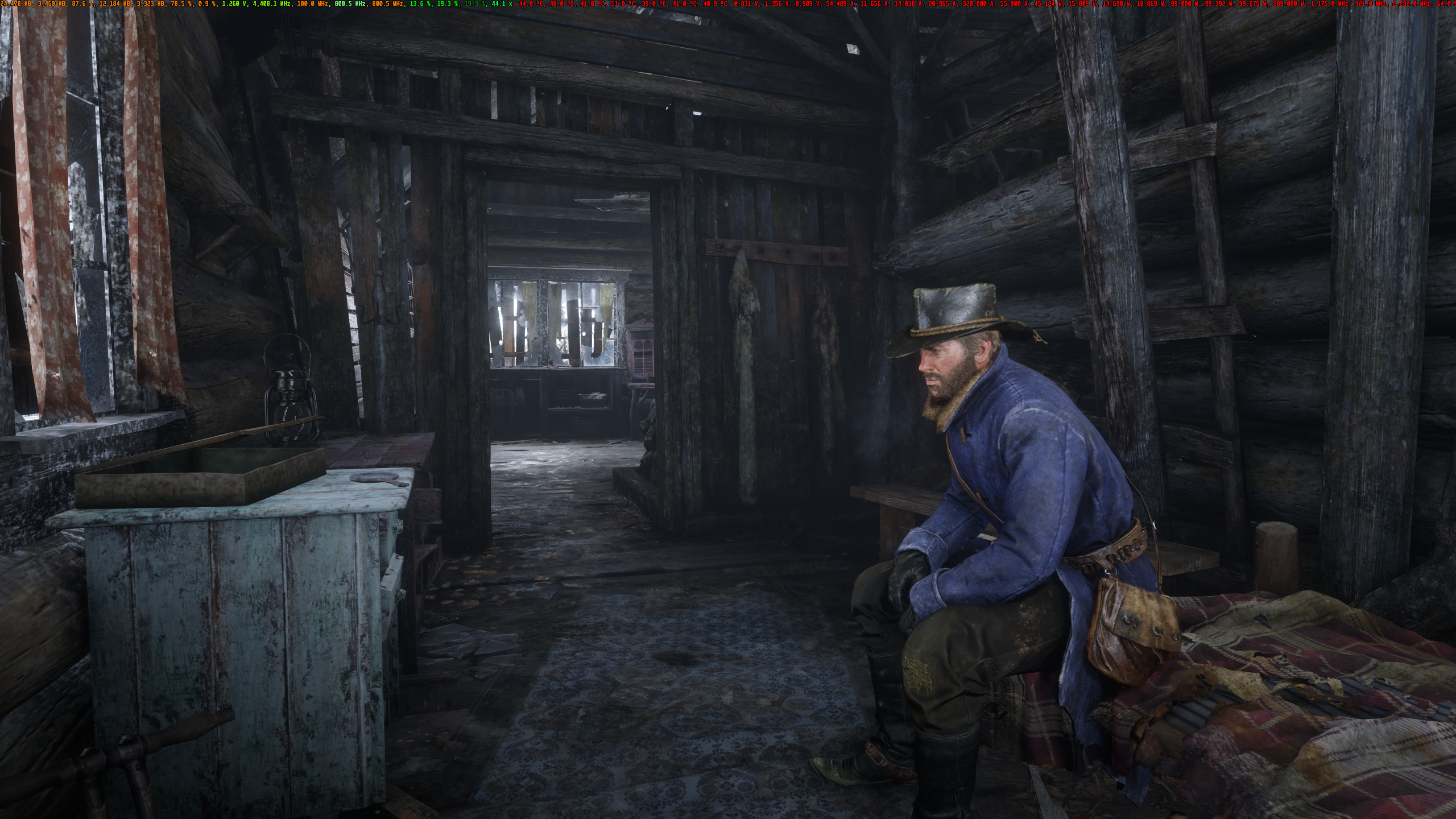

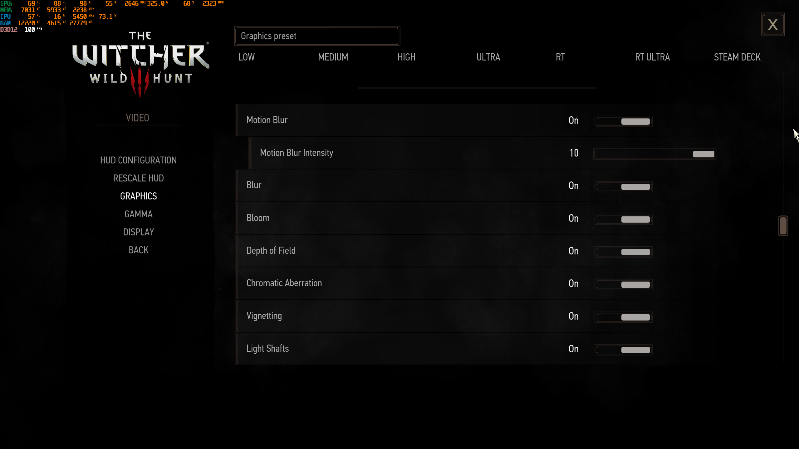

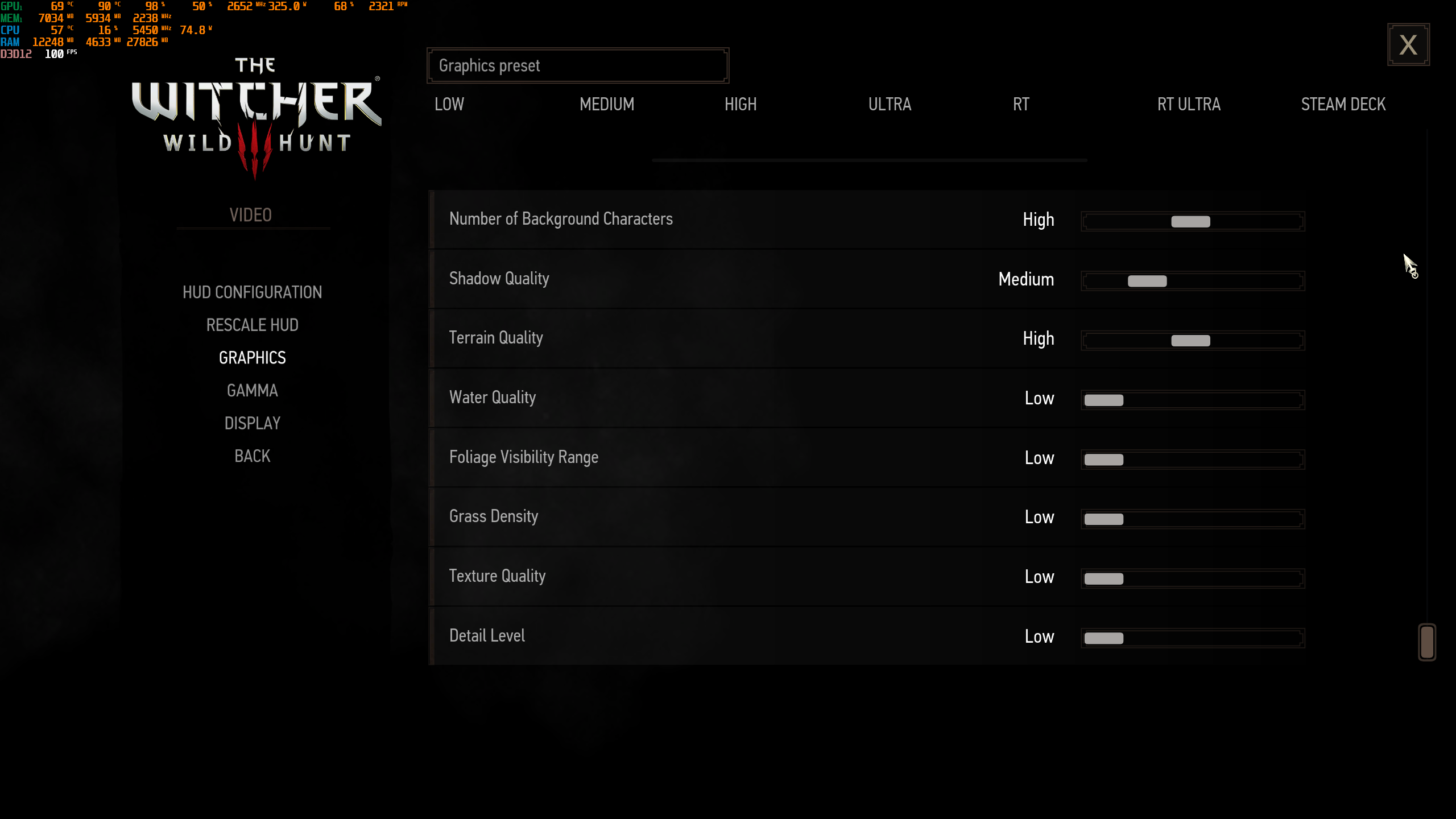

Ich weiß nicht ob man es sieht, weil die werte bei den Screens komplett anders sind als die, in dem moment wirklich im spiel (die echten werte stehen hinter den falschen in etwas kleiner) aber die zweite GPU-Temperatur lag da bei 94 Grad. Kann es sein, dass eine Graka mehr leistet wenn mehr ram speicher verbaut ist? das würde erklären, dass es etwas gebracht hat den zweiten Riegel auszubauen.

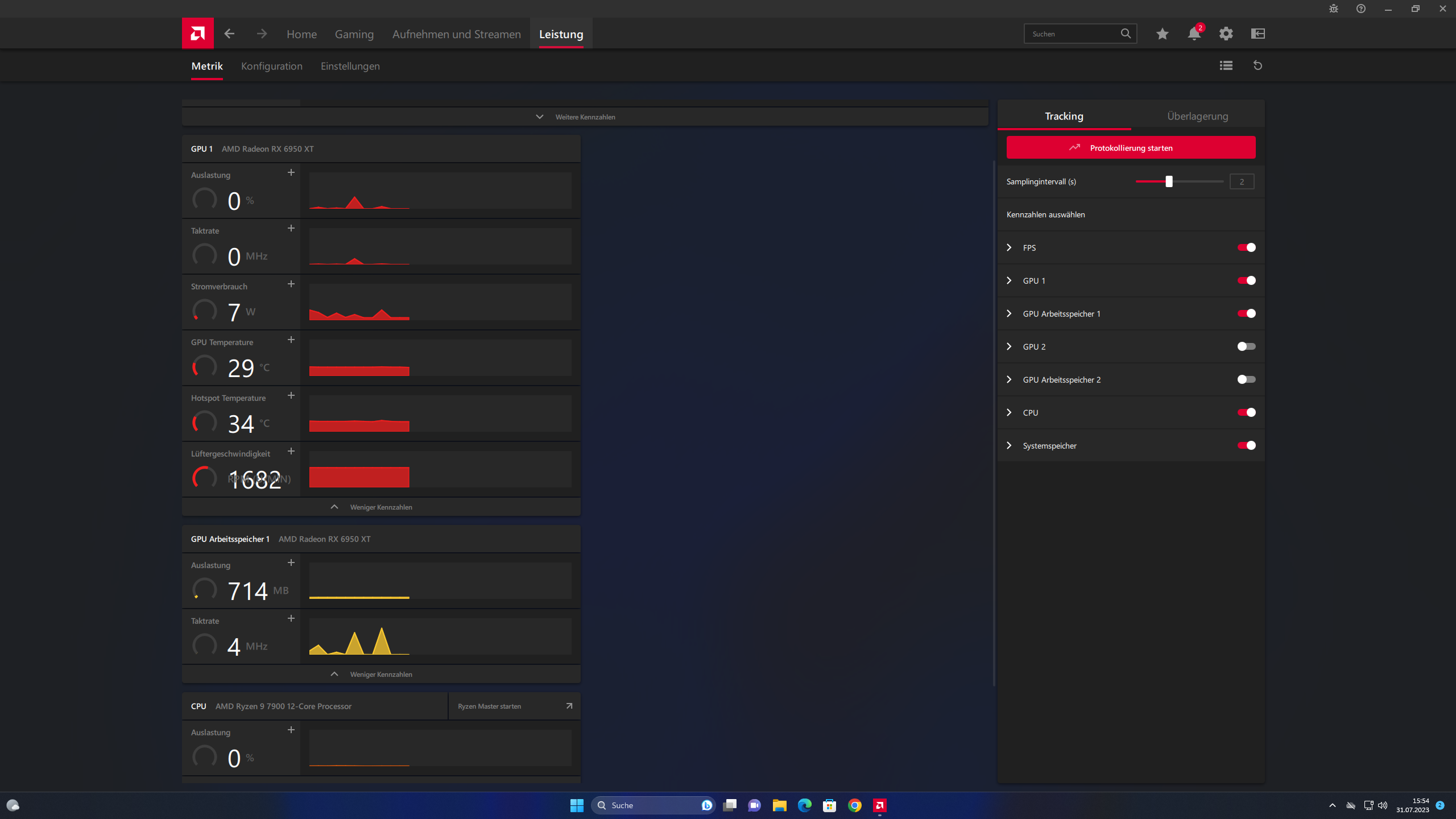

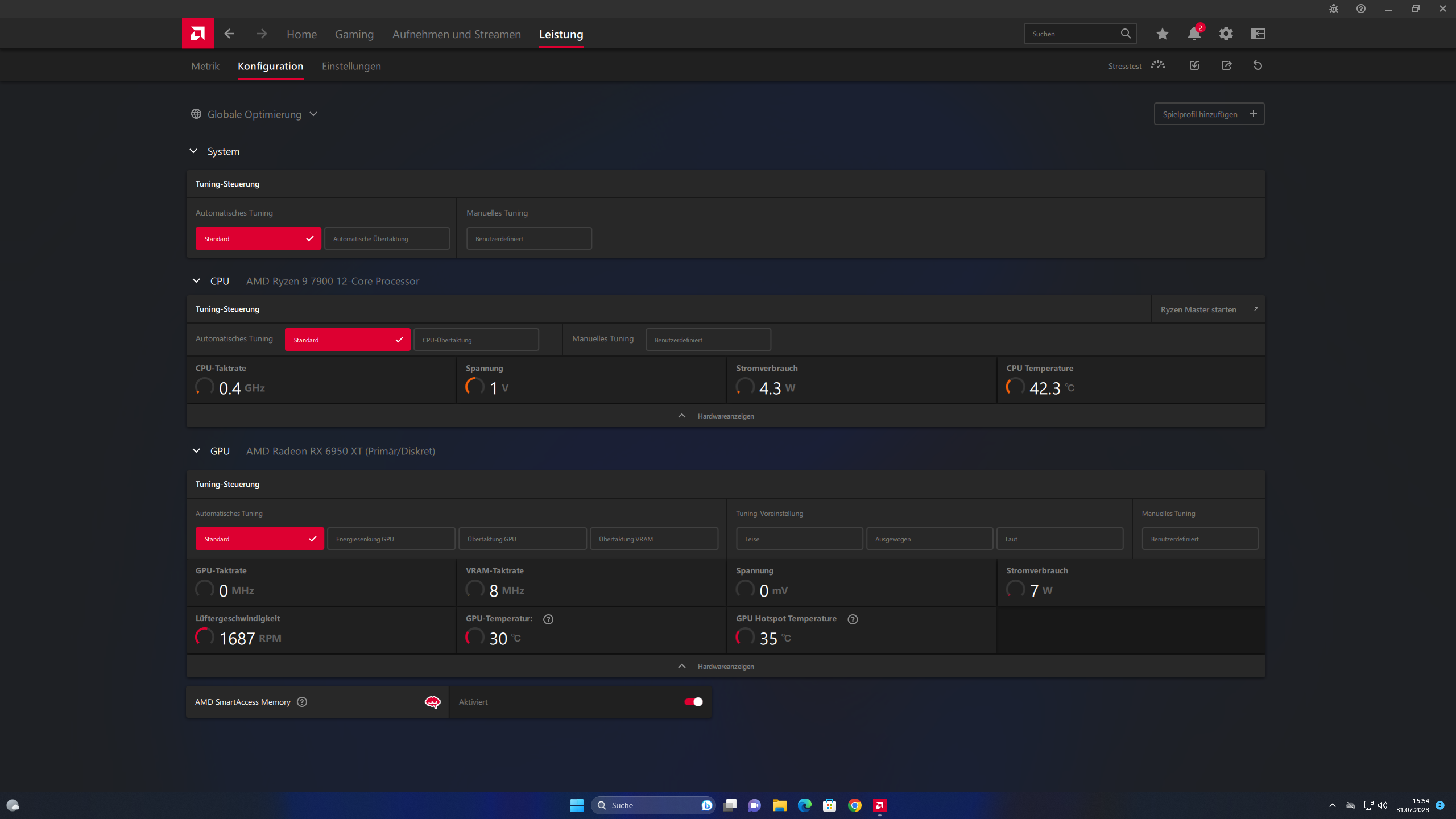

Da fehlen halt jetzt AMD Adrenalin Screenshots (sprich deine Einstellungen der Grafikkarte im Treiber selber) und halt von HW Info - alle Werte zur Grafikkarte quasi.

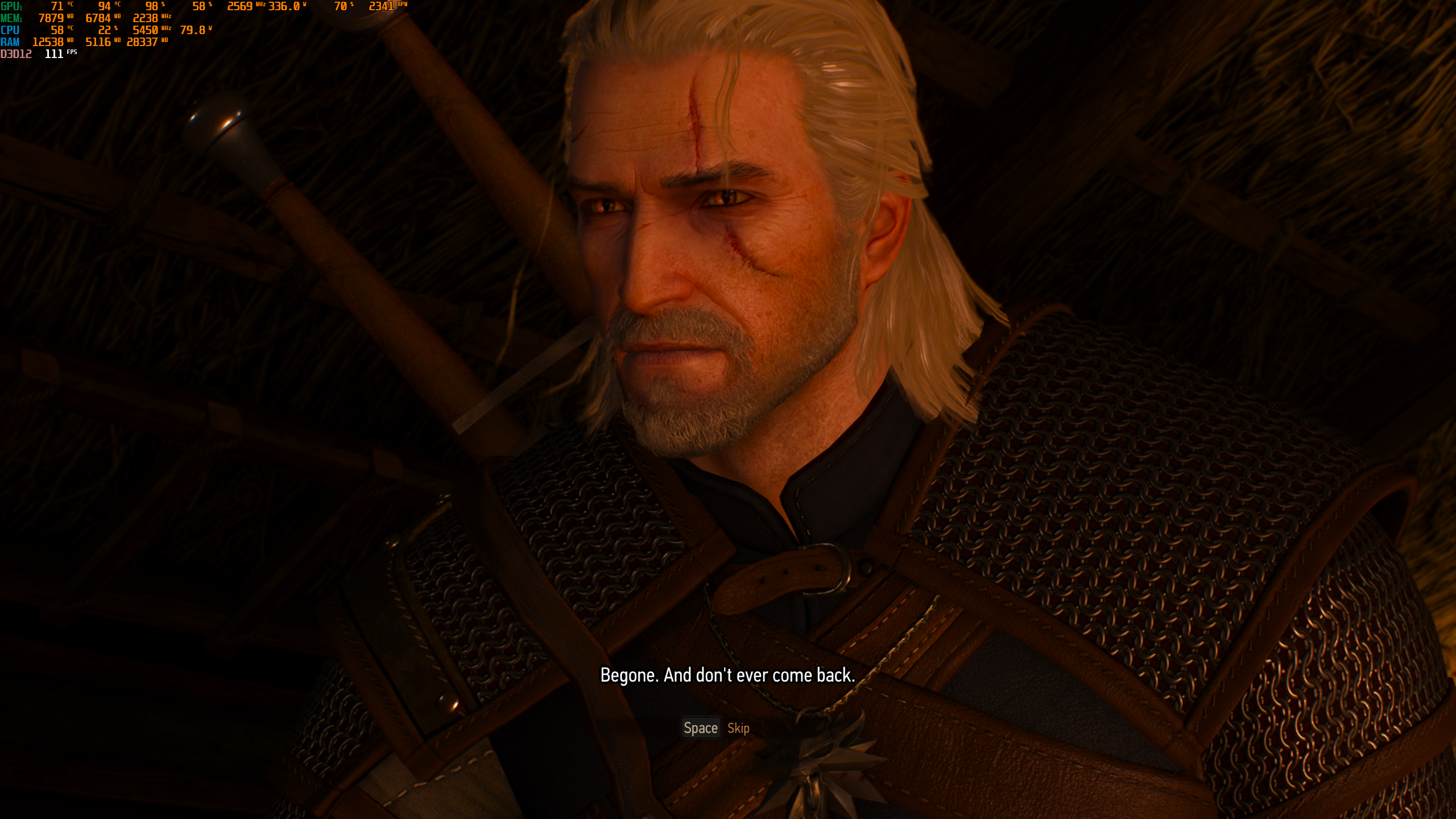

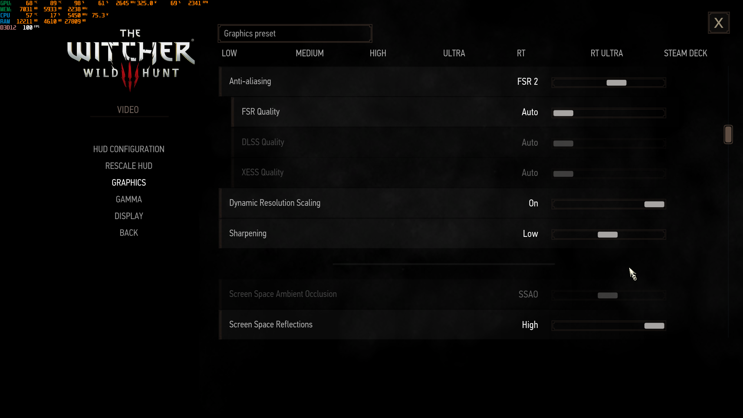

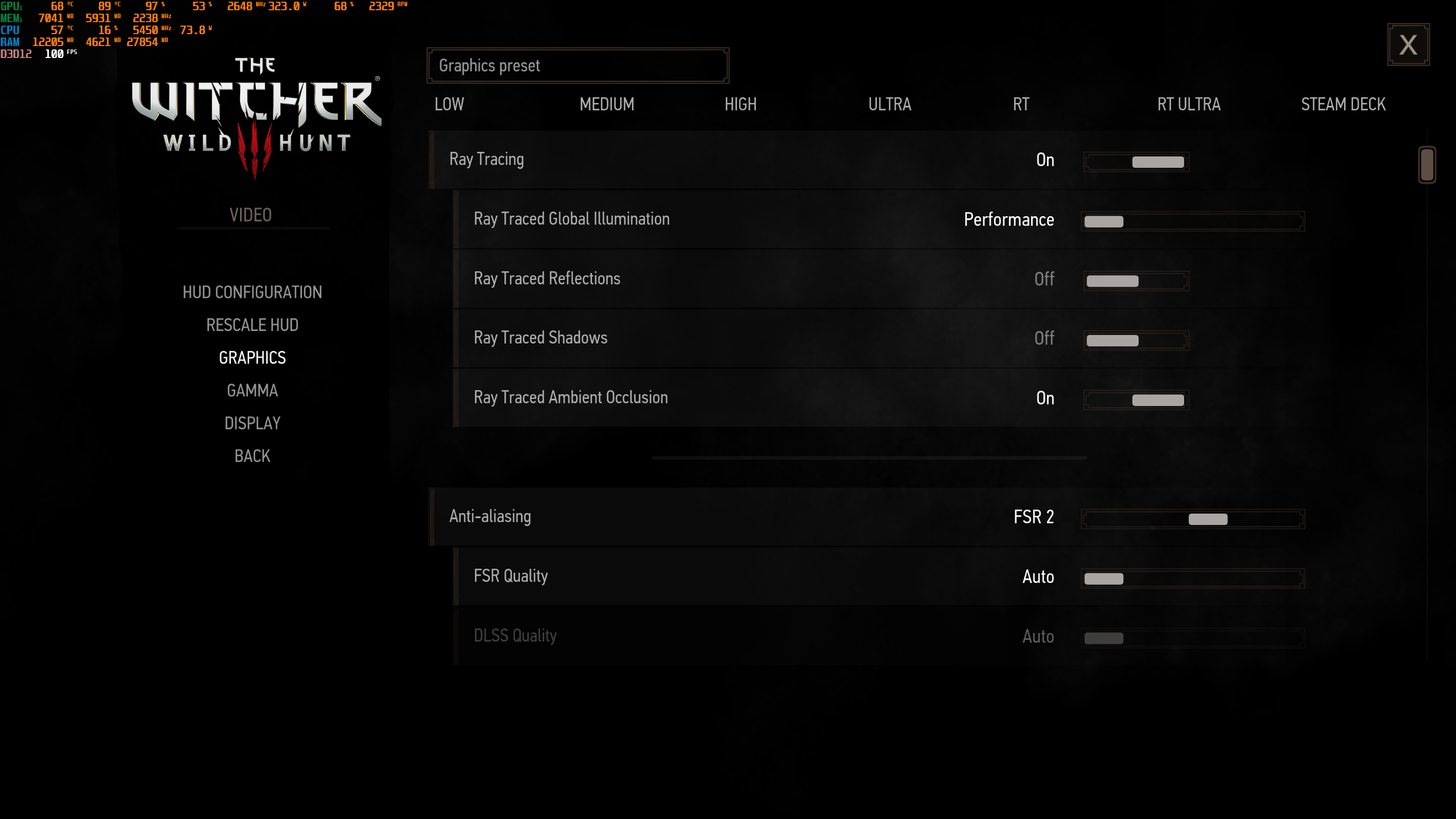

Würde RayTracing mal ausschalten und nur FSR nutzen.
Was da auf dem (3) Screenshot ist, sind 321W auf der GPU, das sieht eher noch Powerlimit erhöht aus anstatt verringert.
Habe bei Adrenalin nur den Treiber runtergeladen, hole ich jetzt nach. Das sind ja die GPU Werte bei HD Info, aber es sind halt einfach endlos viele
Einfach HW Info direkt den Screenshot machen, dort stehen dann auch Max-Werte hinter und ist deutlich übersichtlicher. Am besten so nach 10 Minuten zocken.
Reaktionen: peter.roevenich

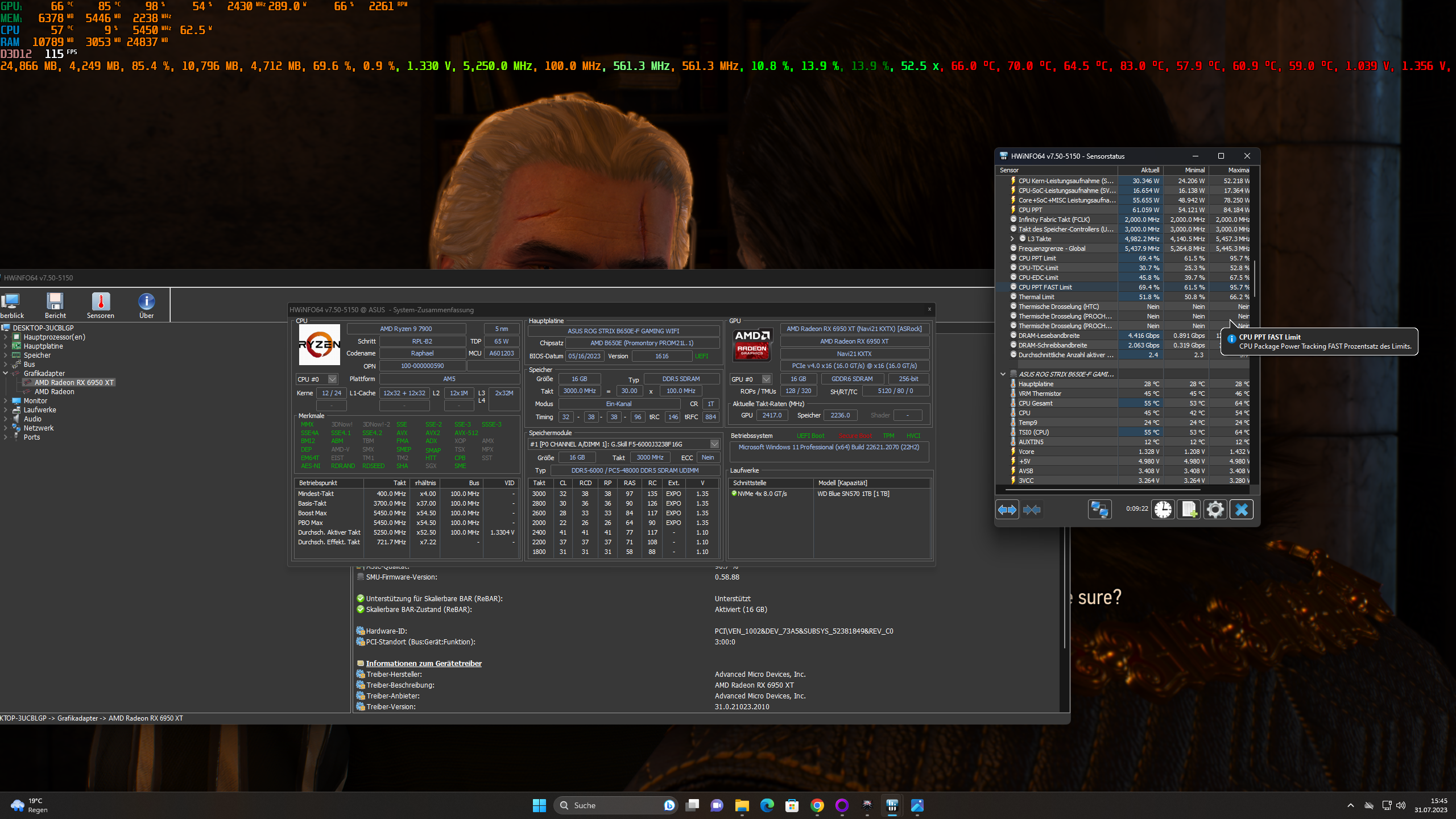

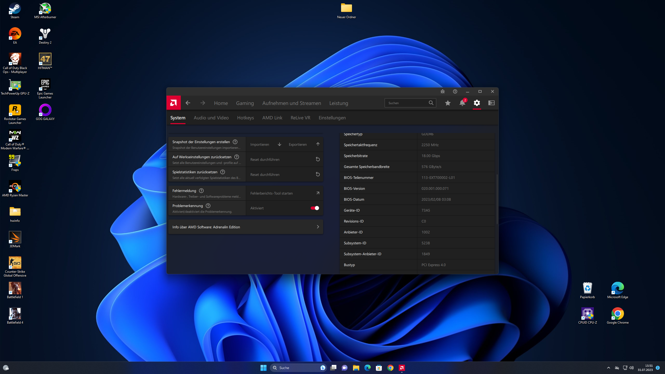

So, alles da

Was ist denn die GPU 1 auf dem S/S (19)?
Da ist nochmal eine AMD GPU aufgeführt?
Nvm.. Ryzen 7900 hat ja igpu..
Kann bei der GPU nichts auffällig feststellen.. Für Stock sind die Temperaturen auch sehr gut unter Luft (mmn.)...
Nicht weit von meinen Werten mit 250w und WaKü weg...
Wundert mich nur, dass die Karte die 290 Watt nicht überschreitet. In tests habe ich von 350w plus gelesen.

Im Adrenalin vielleicht mal testen, wenn du manuell einstellst beim Powerlimit "-10%" dann kommst du bei 260w ca. raus und die Spannung mal auf 1140mv einstellen.
Und das mal ausprobieren, irgendwie kann ich mir gerade schwerlich vorstellen das es nur an der Grafikkarte liegt

Habe es so gemacht wie du gesagt hast, wobei man die Spannung nicht manuell, also eine bestimmte Volt zahl machen konnte. Hab auf 75 gestellt, also ganz runter. Stresstest hat nicht gestartet (stand fest bei Prepare). Mehrmals probiert, auch mit den Standard-Werten. Im Taskmanager beendet und dann neu gestartet. Der Stresstest ging los und sofort wurde der Bildschirm schwarz. Und das auf den Standard Werten
