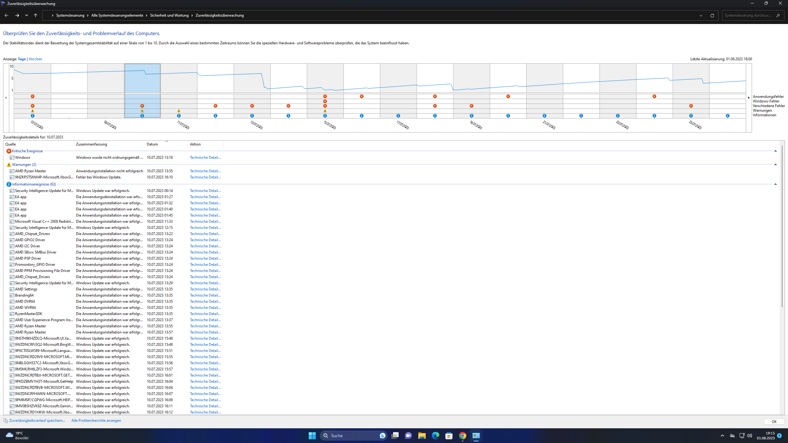

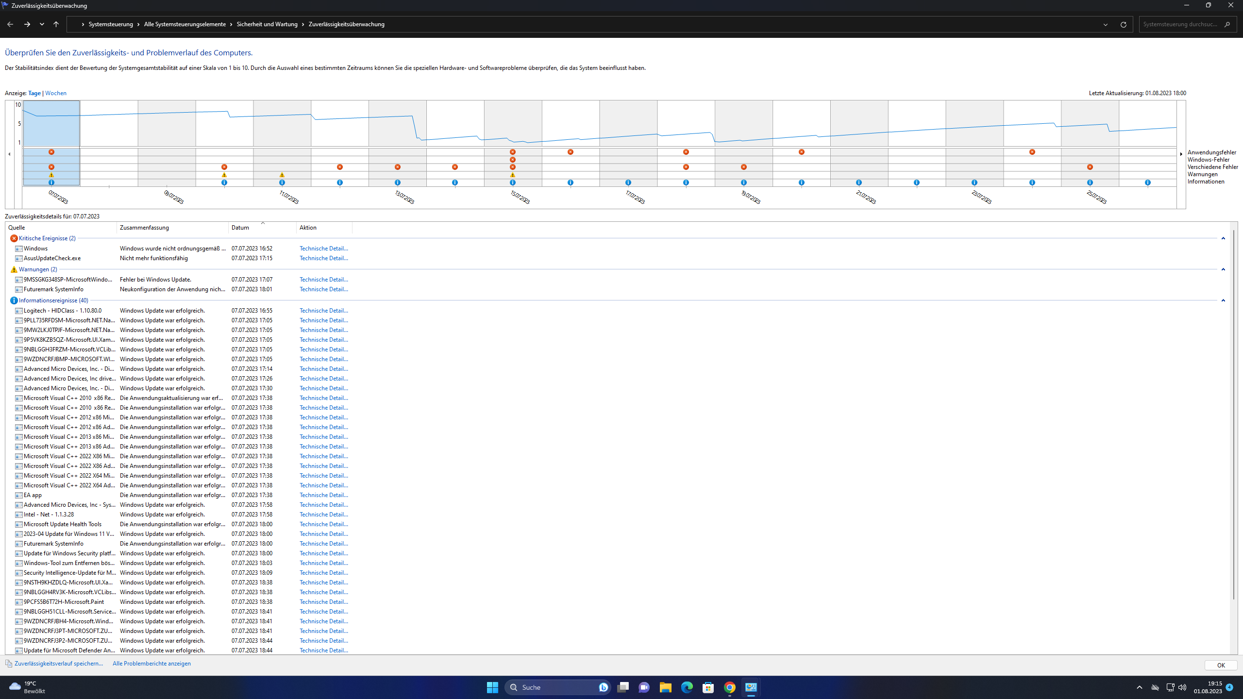

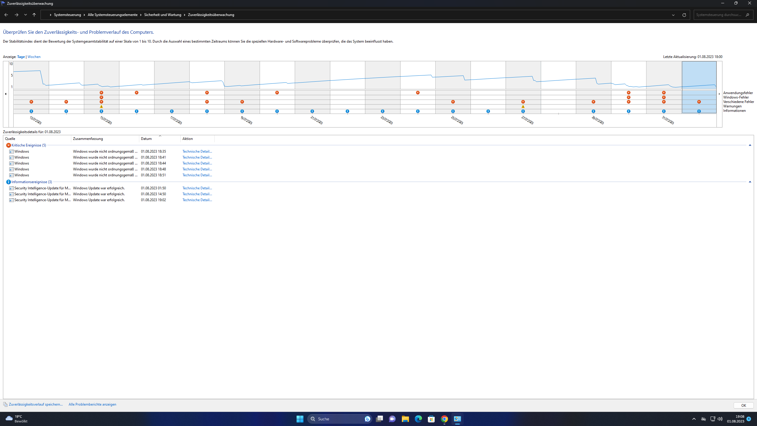

Abstürze kann von allem kommen. Was sagt den eigentlich der Zuverlässigkeitsverlauf von Windows ?
Im Notfall heißt es Komponenten durchprobieren. Was anderes hilft da nicht
Dier ereignisse sind die Abstürze. Die 2 letzten Bilder sind die ersten Tage des Betriebs

So Fehlermeldungen liebe ich 🤣 total nix aussagend 🤣 du weißt ja selbst das Windows nicht ordnungsgemäß heruntergefahren wurde
