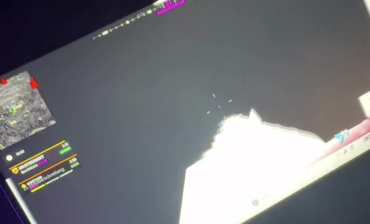

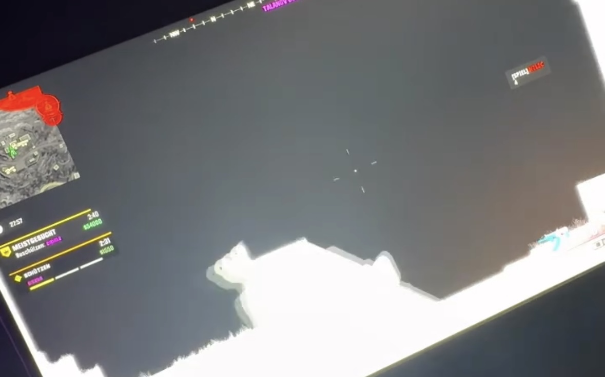

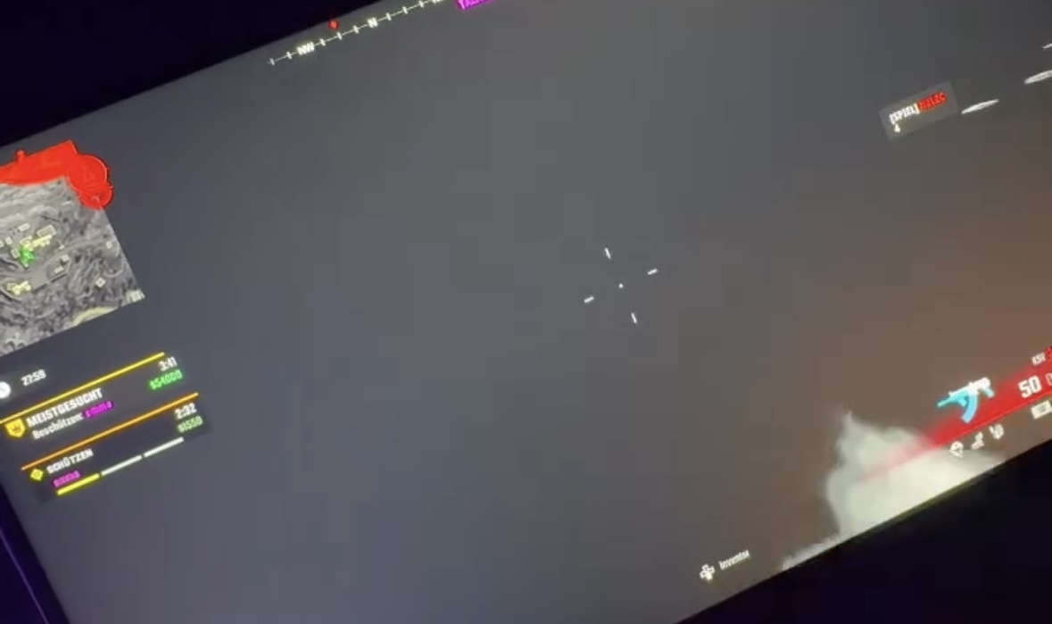

... Fotos hochgeladen. Kurz nach dem Zocken verschwinden die Texturen? Bild wird schwarz/weiß.
Treiber neu installiert.
P.S.: Beachte auch die verschiedenen angepinnten Themen und die Forensuche. Möglicherweise findest du da bereits die Lösung zu deinem Problem.
Hallo zusammen.
Das Fehlerbild so kenne ich nicht. Hoffe ihr könnt das identifizieren. Alle Bauteile sind neu, ist ein Dubaro fertig PC.
Temperaturen sind alle unter 60 Grad.
Für mich wäre das einzugrenzen auf Grafikkarten-Treiber, oder vllt defekten VRam? Hab so etwas noch nicht gesehen.
Wird das eindeutig der Grafikkarte zuzuordnen sein? Dann könnte er sich eine neue zuschicken lassen.
Falls ihr sagt, das könnte ebenso eine andere Komponente sein, muss er den Rechner komplett einschicken und das wird Wochen dauern.
Lieben Dank für eure Hilfe.

Ist das in allen Spielen, oder nur Warzone?
Irgendwas in den Grafiksettings des Spiels umgestellt?
Setz mal die Grafikeinstellungen im Spiel zurück.
und im Adrenalin auch mal die Einstellungen kontrollieren, Global und für's Spiel
Jut. Lieben Dank Leute.
Haben mit DDU den Treiber nochmals aktualisiert. Cod zurückgesetzt. Shader neu installieren lassen. Nach wenigen Sekunden unter Last verabschieden sich die Texturen und der Rechner stürzt ab.
Wir haben noch eine gebrauchte Radeon zur Hand und diese ins System eingebaut, hier lief ohne Treiberaktualisierung alles super.
Dann wieder die neue 7900 XTX eingesetzt und direkt nach einer Sekunde im Spiel das selbe Fehlerbild.
Schade, ist eine noch frisch duftende Asrock Taichi 7900XTX. Ärgerlich, dass sie nun direkt zum Händler zurück darf. 🥲
