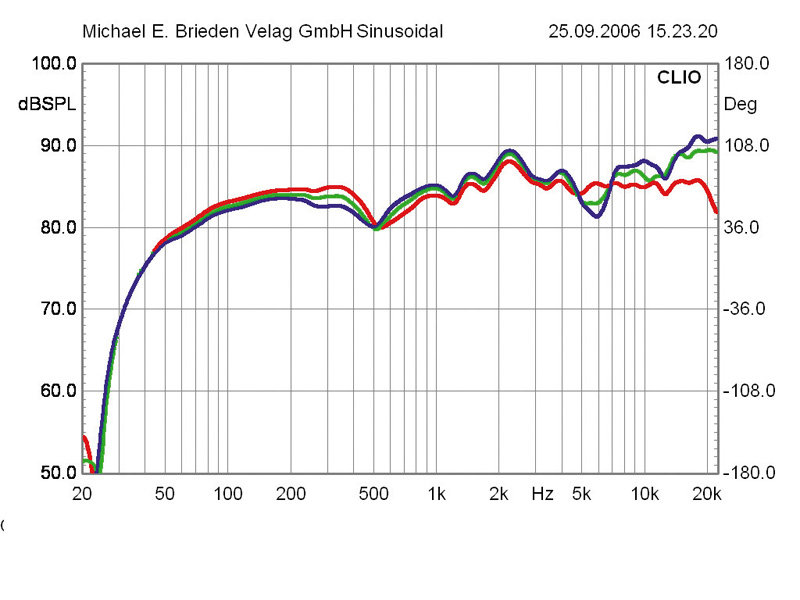

Ich nehme hier mal zur Verdeutlich d. noch in meinem Besitz befindende Jamo S606. (Frequenzgang in der Anlage). Das Jamo-Set spielt zwar preislich und klanglich in einer anderen Liga, veranschaulicht aber um so besser, was ich und kammerjaeger1 meinen:
Im Tiefbass fängt der Lautsprecher um die 22-23Hz zu spielen an. Das ist aber erst einmal soweit völlig unrelevant, da dieser Lautsprecher einen Pegelabfall ab 100Hz hat. Bei 70 bis 80 Hz nimmt dann der Schalldruck rapide ab.
Es macht ab diesen Bereich keinen grossen Sinn, die Standlautsprecher spielen zu lassen. Man reißt sich nur selber „Löcher“, wenn man versucht tiefer oder garnicht zu trennen.
Bei den Jamo´s zum Beispiel liegt trotz ihrer Baugrösse eine sinnvolle Trennfrequenz bei 80 Hz. Bei Aufstellungsproblemen sind sogar 100Hz sinnvoller, d. entkrampft man ein wenig die Problematik mit dem seitlichen Woofer.
„BassBost“ wäre dann eine feine Sache, wenn es exakt den Pegelabfall ausgleichen könnte. Hmmmpf,… darf ich da meine Zweifel haben? Dafür müsste Yamaha/YAPO den Lautsprecher exakt mit einem rosa Rauschen „ausleuchten“. Das gleiche gilt für den Sub. Mit kurzen Einmessen ist´s dann aber nicht mehr getan.
