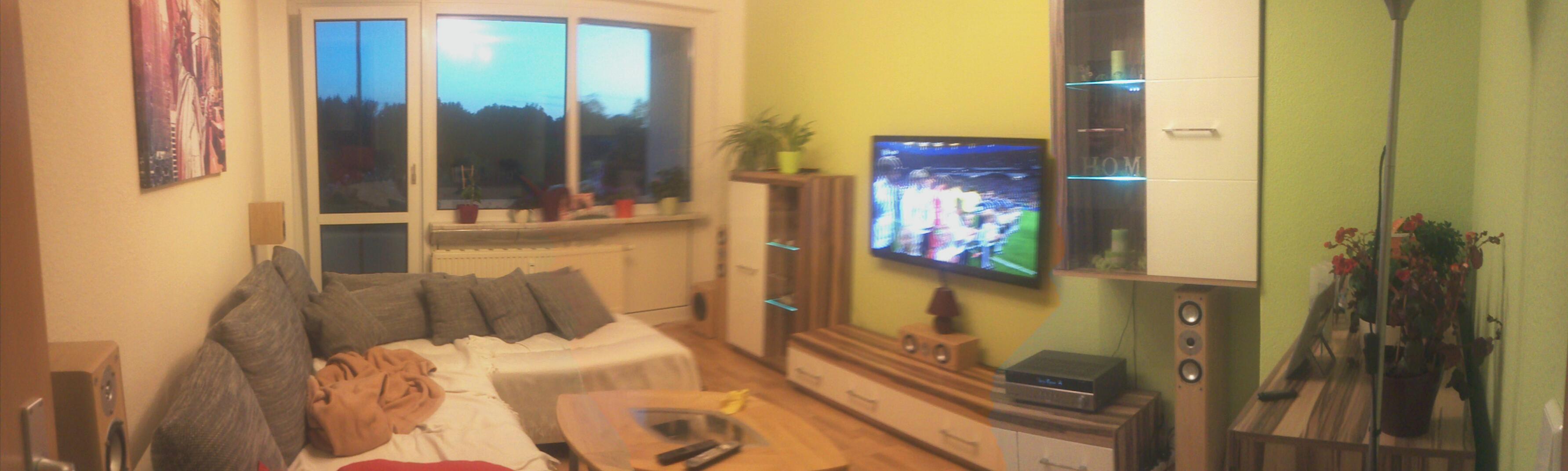

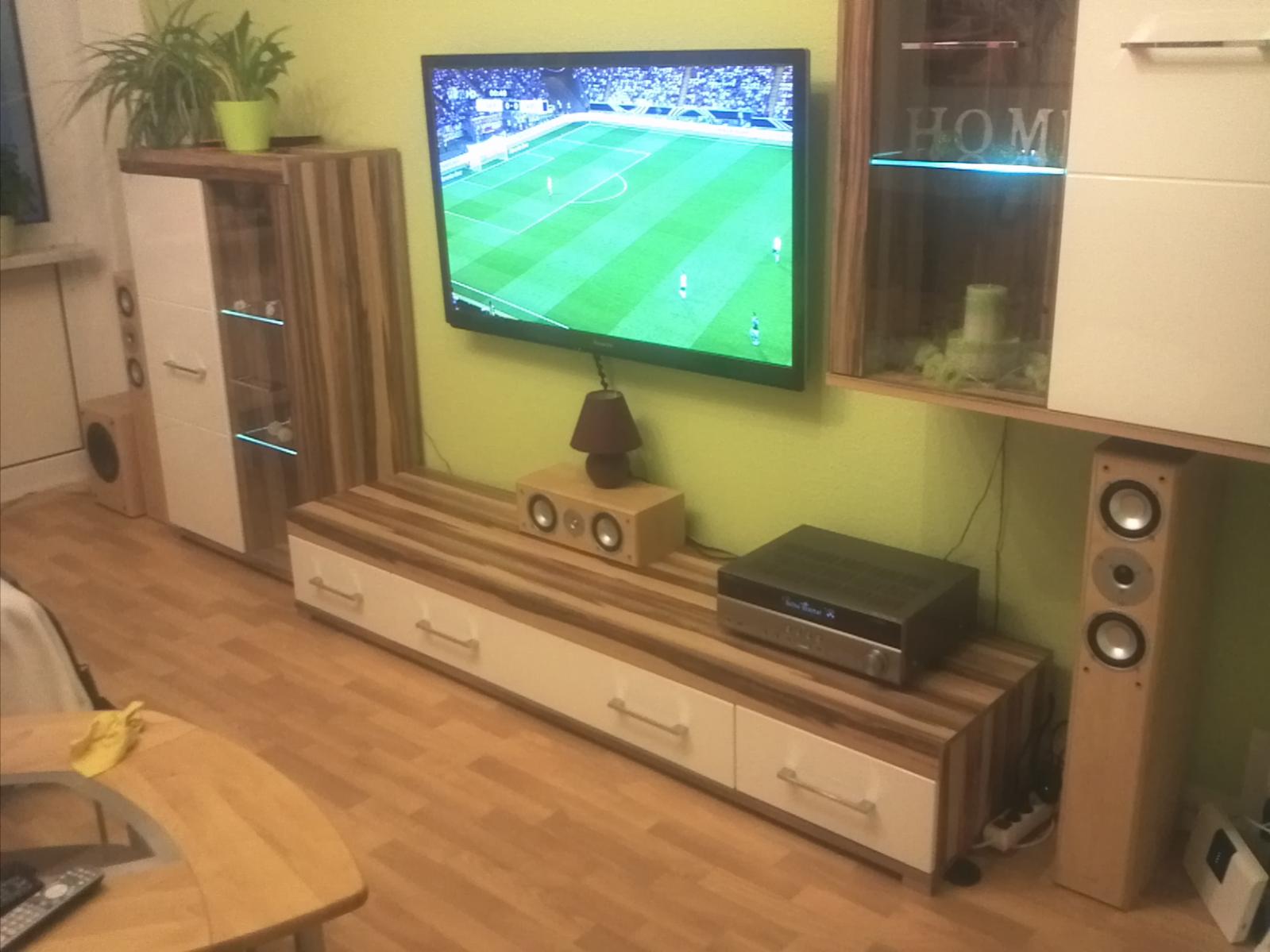

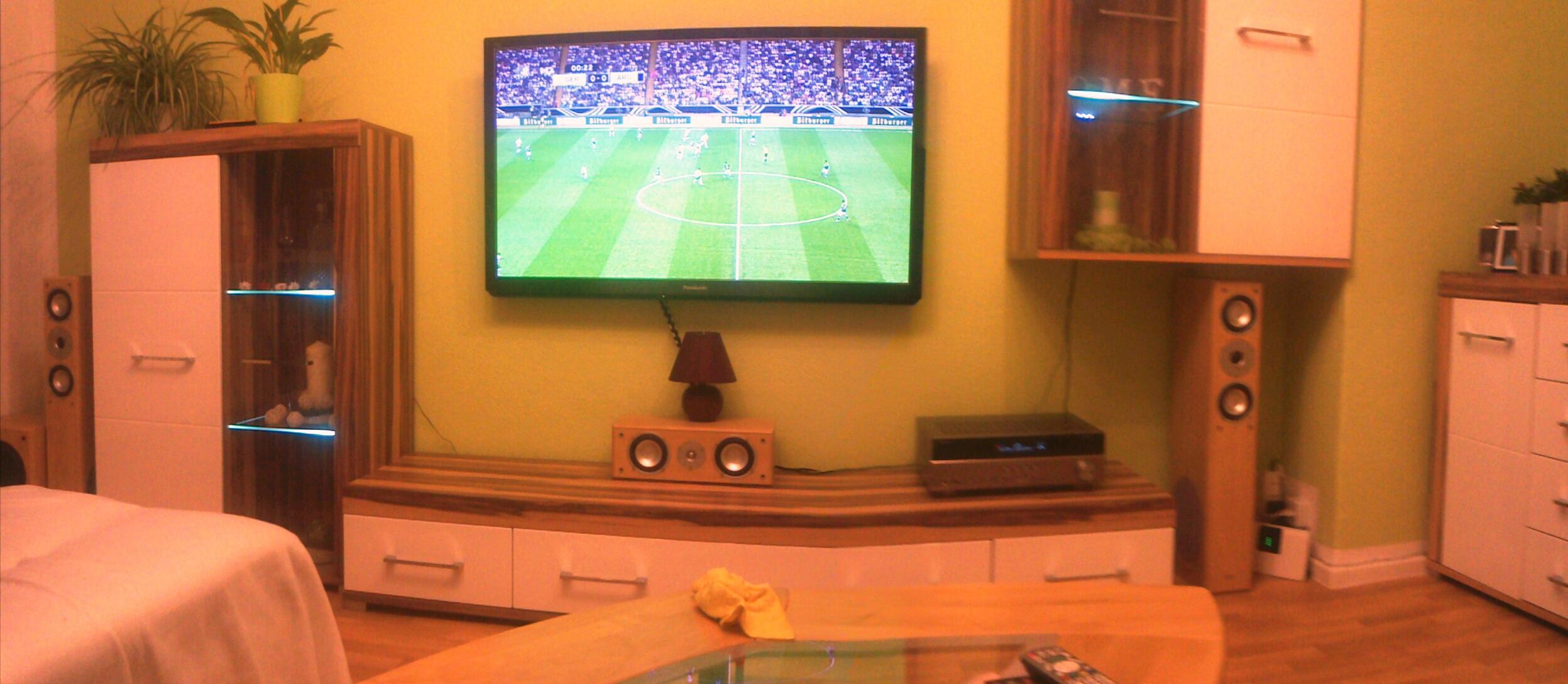

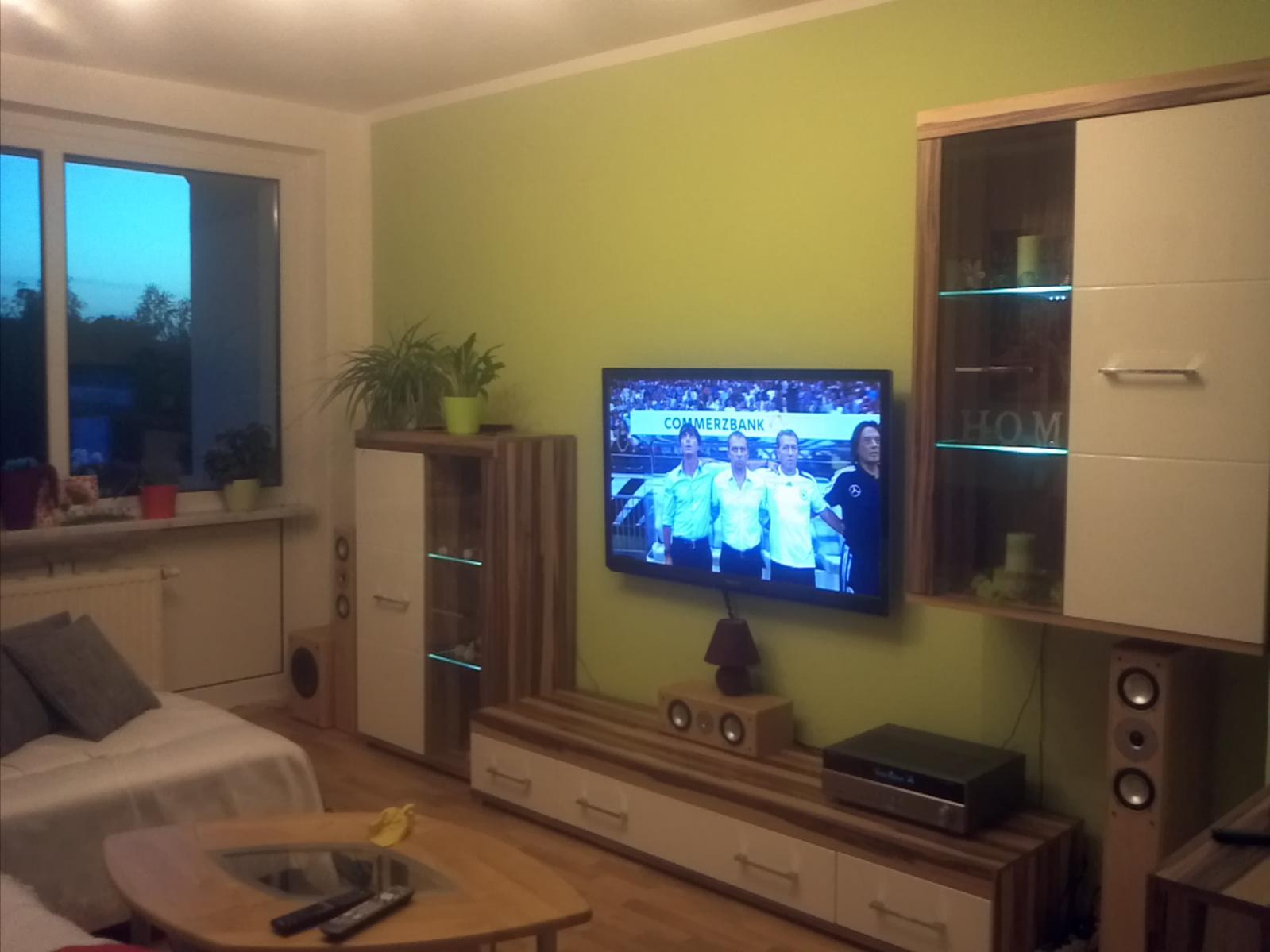

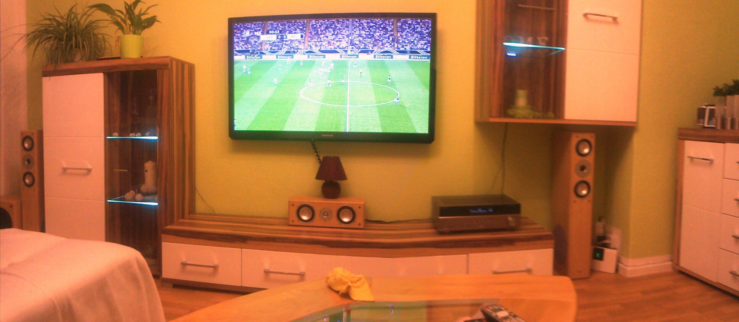

TV-Wandhalterung: Kam nun endlich an und er hängt nun auf richtiger Höhe, so das der Center auch darunter kann.

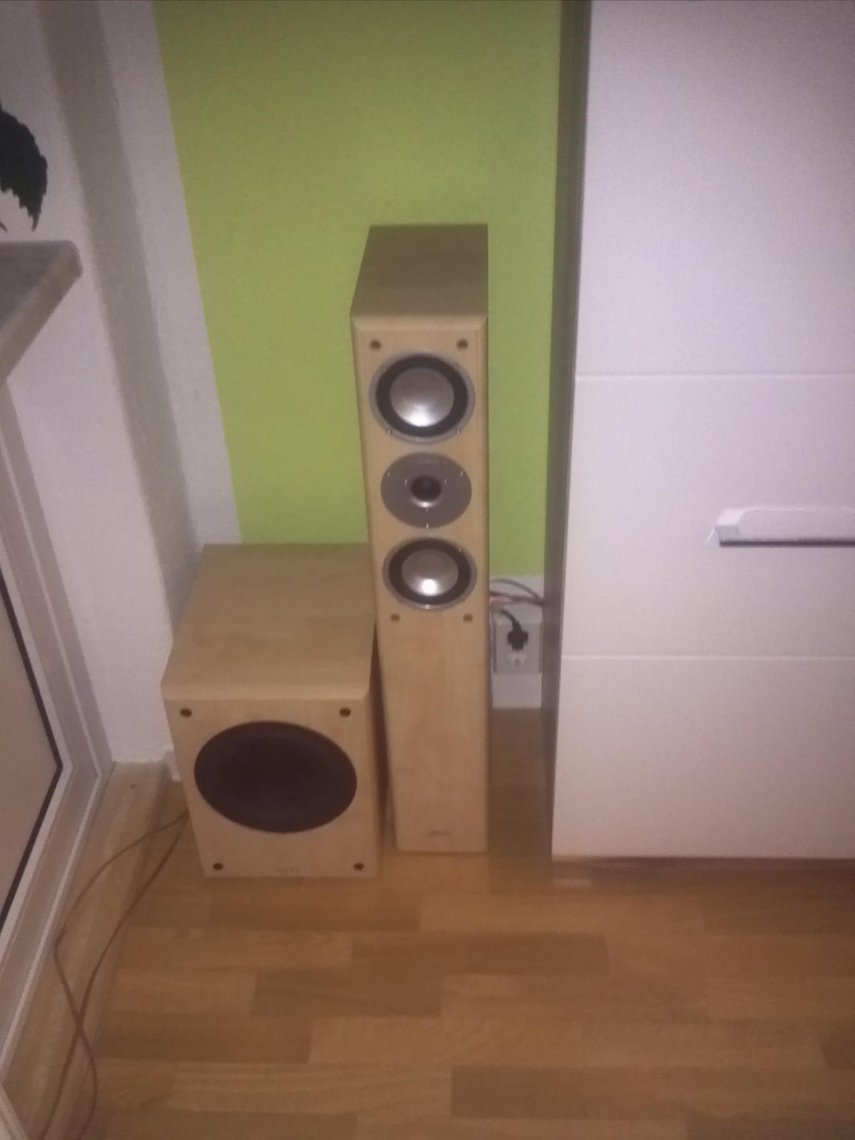

Geplant: Umstellen der Front LS (tauschen) und in Richtung Höhrer drehen + Sub weiter hervor ziehen bzw. umstellen (soweit wie es meine bessere Hälfte zuläst :evillol: ) Sowie neu Einmessen.
Fazit:
Habe durch "Gamefaq" und "kammerjaeger1" das Problem gut lösen können und noch mehr Wissen mir aneignen können. Danke noch mal. Wieder bissl schlauer im Bezug auf dieses hier. (P.s.: Habt euch lieb! Habt beide gutes Fachwissen und habt beide Recht! Viele Wege führen nach Rom!:schluck: )
Fotos sind Online. Was fehlt sind noch die Verkleidungen der Kabel.

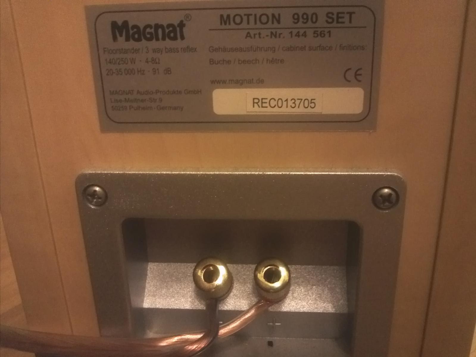

Hätte vllt. meine Boxen im 1. Thread mit erwähnen sollen.
Im großen und ganzen, was ich in Verbindung RX-V471 und dem Magnat Motion 990 + Subi habe, ist in Ordnung! Für meine Wohnung im Neubau, reicht es alle mal aus! In einem Haus, wo man sicherlich "mehr" Power haben/nutzten kann, wäre diese Version zu wenig. Da würd ich mir selber viel mehr "Bumms" wünschen. Aber für dies hier, reicht es locker aus!
