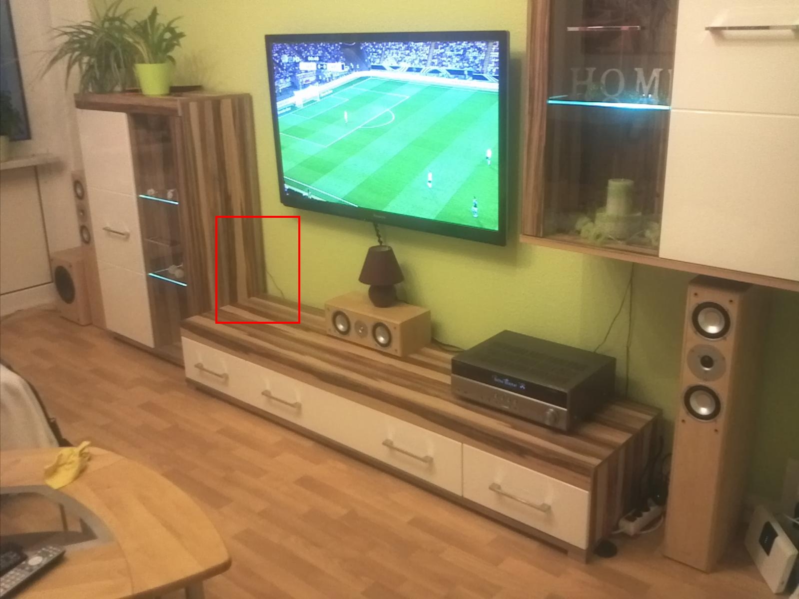

Also Wandhalterung kommt erst morgen! Daher kommen die Fotos alle morgen @Kammerjaeger1
Status:15.08.2012 Fotos Online!

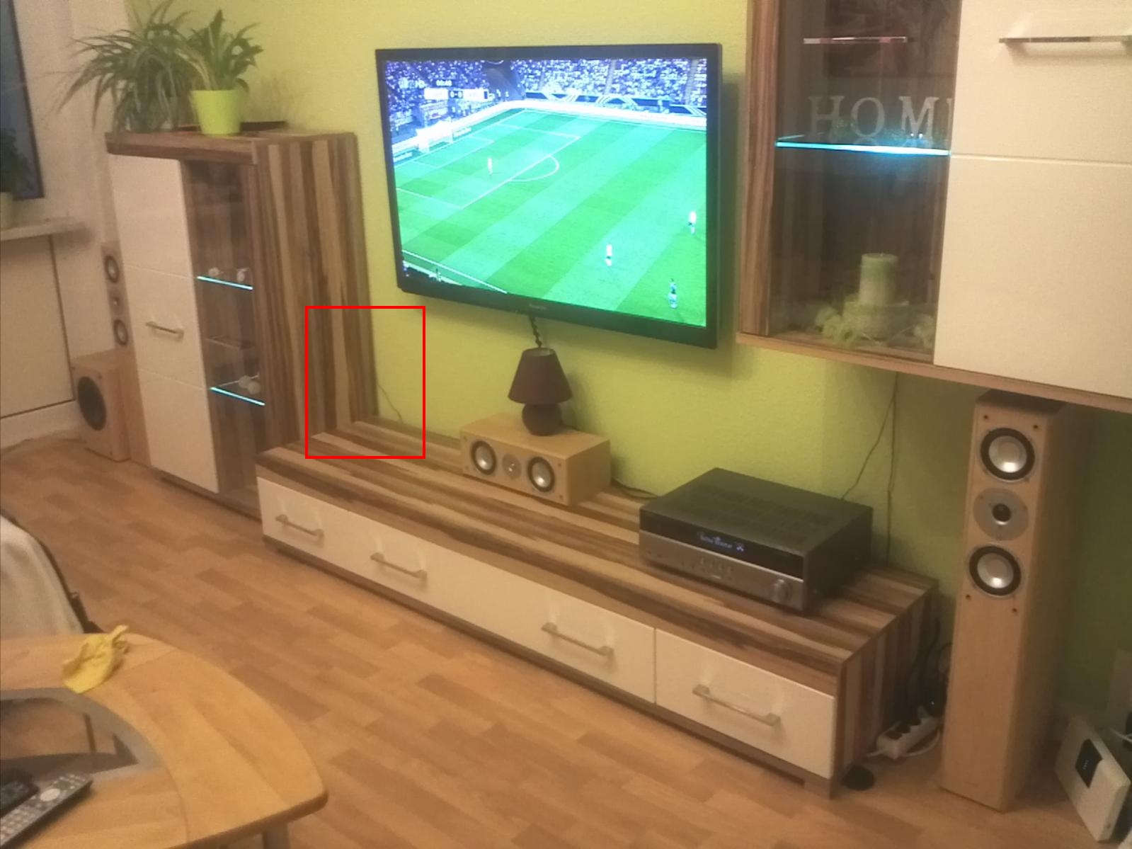

Lautsprecher wollen Luft. Die sind bei Dir viel zu eingebaut. Das erinnert mic fast an das Bild von Gamefaq hier.
Ziehe mal die beiden Fronts raus aus ihren Löchern. So musst Du verdammt früh trennen, da kann sich von den Fronts keinerlei Bass ausbreiten. Welche Trennfrequenz hast Du bei den Fronts derweil?
Edith meint:
Ich würde diese hohe Schrankwand anders stellen. Viel zu voll um da Lautsprecher zu stellen.
lol^^ anders?!? Ne. die ist Fest dran ! anders gehts net. Da flippt meine Freundin aus ;)
Habe die Frq. bei 80Hz derzeit!
Die Bilder sagen eine Menge aus. Hättest du diese Bilder Mal im deinem ersten Thema gepostet...selbst eine HiFi Freak hätte dir dann keine Standlautsprecher mehr empfohlen der auch nur ein bisschen Ahnung hat. Da ist es kein Wunder das du sagst es ist zuwenig Bass da.
Deine Fronts können nicht atmen sprich die Schallwellen können sich da garnicht richtig ausbreiten da die bei dir nach innen gerechteten Basstreiber sofort gegen den Schrank strahlen (normalerweise hat man entweder deutlich mehr Platz oder ein offenes HiFi-Rack). Auch die rückseitige Bassreflexöffnung steht direkt vor der Wand.
Wechsel der Position der beiden Frontspeaker so das der Basstreiber nach Außen strahlt. (Bei hochwertigen Stand-Frontlautsprechern dickt dies denn Bass unnatürlich auf, bei günstigen Basschwachen hebt es ihn an und gleich das defizit aus)
Dazu sie ausrichten (wichtig!) auf deine zentrale Sitzposition zum TV.
Den Subwoofer neben der linken Box weg, am besten ein ganzes Stück vorziehen(beim erneuten einmessen sollte der AVR die Phase deswegen leicht anpasssen).
Den AVR Links vom Center positionieren und an seine alte Stelle deinen WLAN-Router hin, der aktuell auf dem Boden rechts der Box steht, damit er nicht dem Abstrahlbereich der Basschassis der rechten Box im Weg ist.
Nun die Frontlautsprecher dann mal alleine im Large Modus laufen lassen. Solltest du jetzt immer noch sagen das dir da zuwenig Bass ist so bist wie andere hier vermuten naja "Bassgestört" von deinem Auto (Pain in the Ass - sich das abzugewöhnen...) oder die Subs in den Fronts sind defekt. O.o
Wenn du keine Lust hat noch etwas auszuprobieren lass es so stehen auch wenn deine jetzigen Einstellungen eigentlich gegen deine Art von Lautsprechern sprechen.

Die Fotos hab ich erst heute gemacht! Da ich es erst fertig aufgebaut habe!.
Alles erst fertig aufgebaut heute.
Wechsln kann ich die Front LS! Kein Ding.
Sub hervor, naja!Ich schau mal, wie weit es geht! bevor meine Freundin drüber fällt! Wie gesagt, durch das große Sofa ist wenig Platz wo anders. Daher steht er da. Aber werd dies mal pronieren.
AVR Links hin, mal seen wie Kabel reichen. Wird getestet! Aber ist machbar (hoff ich).
Ich werd dann mal schauen was das bringt...! In wieweit sich es ändert!
Meiner MEinung nach, bringen die Stand LS auch Bass, aber der Sub eben mehr!
Bzw es muss lauter sein bei den Stand LS.
Mal schauen wie es sich dann ändert! Und "Bass gestört" bin ich nicht ;o) Hörtest sind immer i.O.

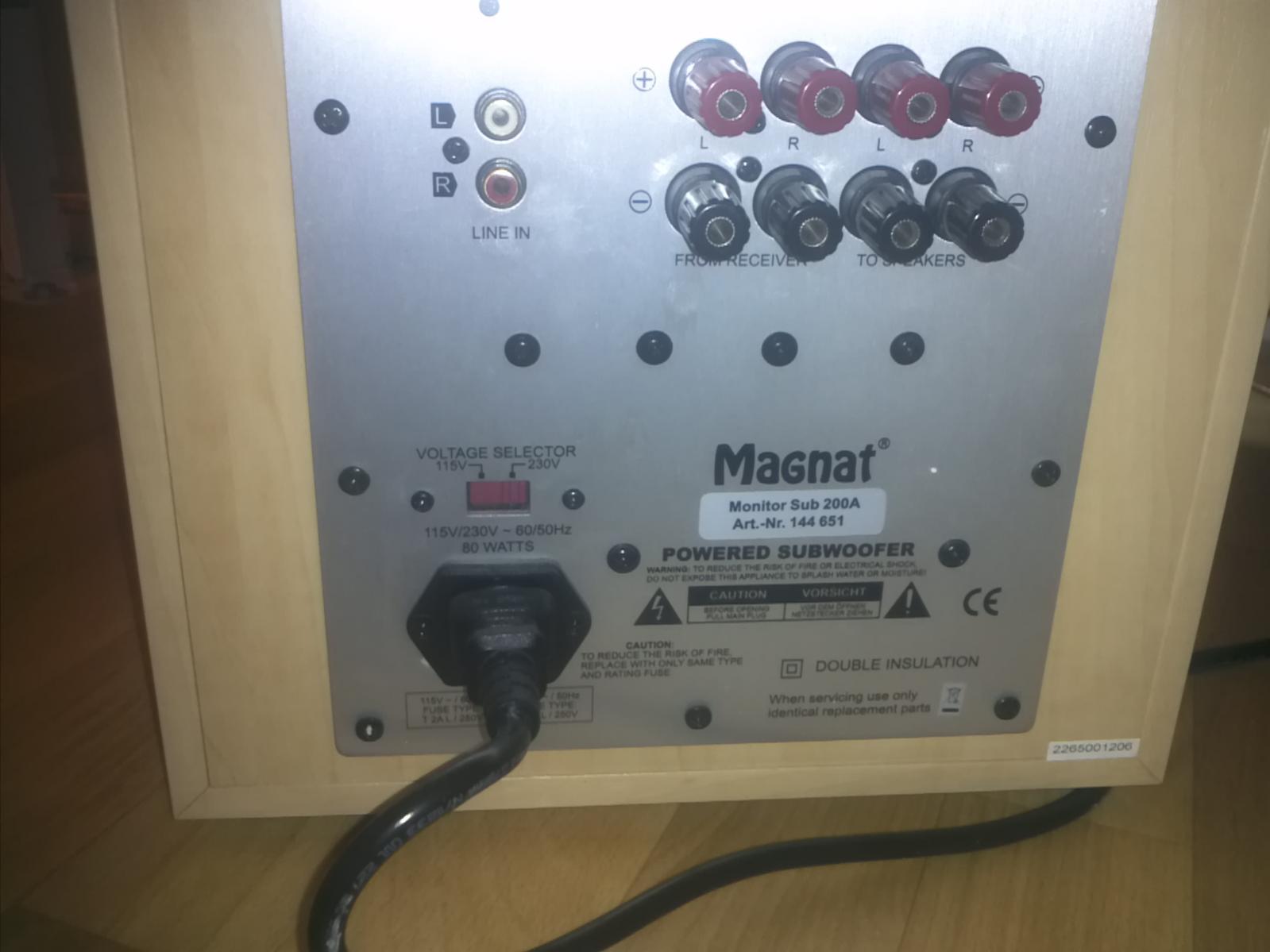

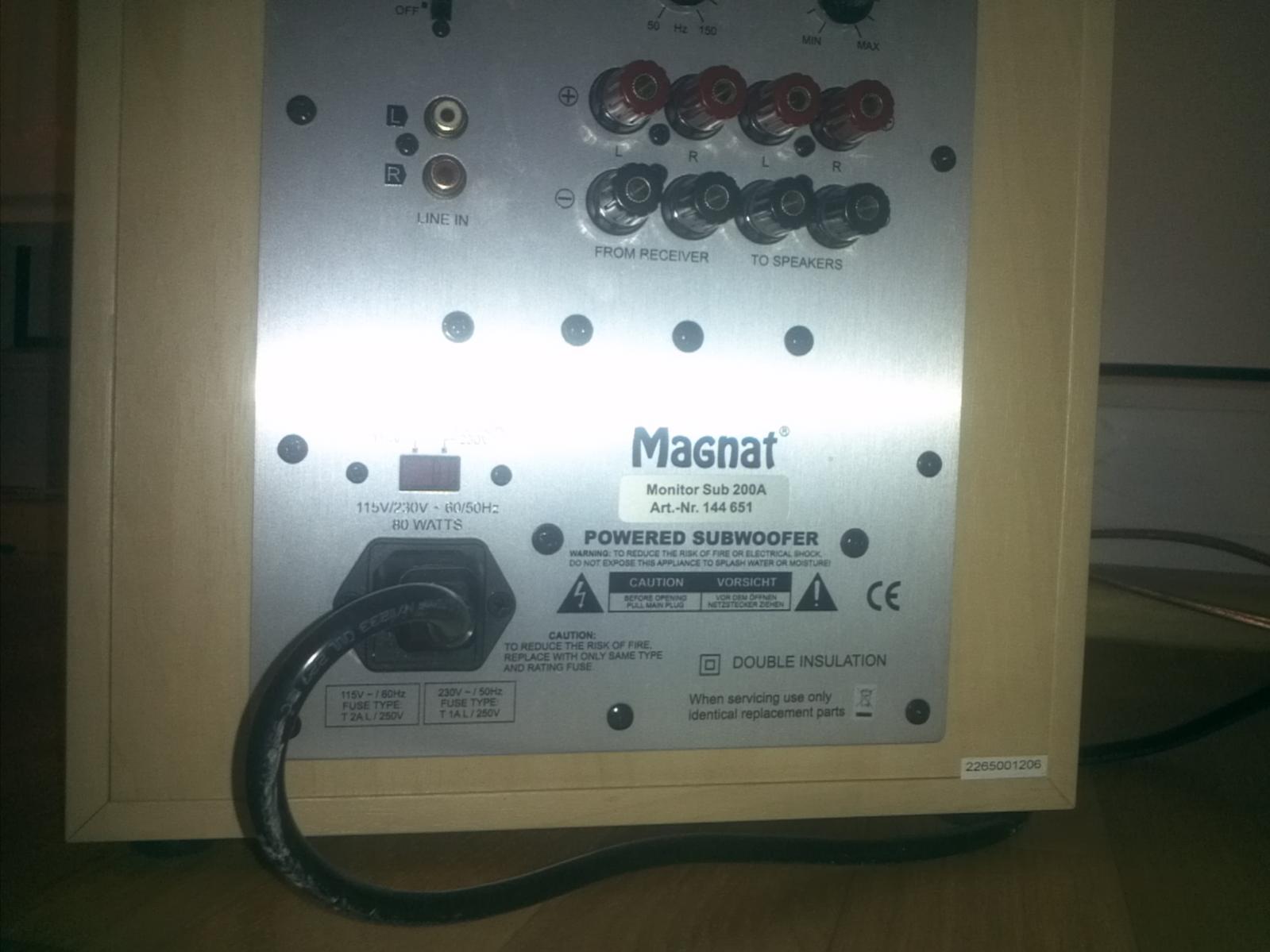

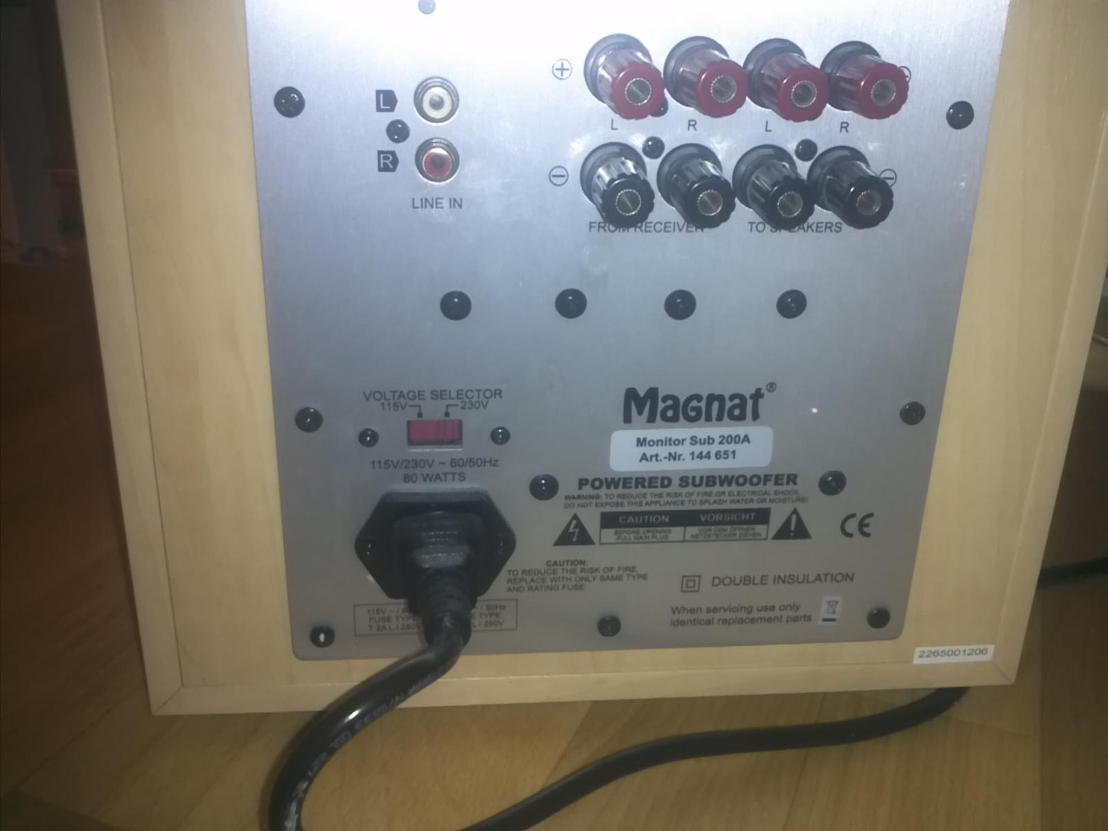

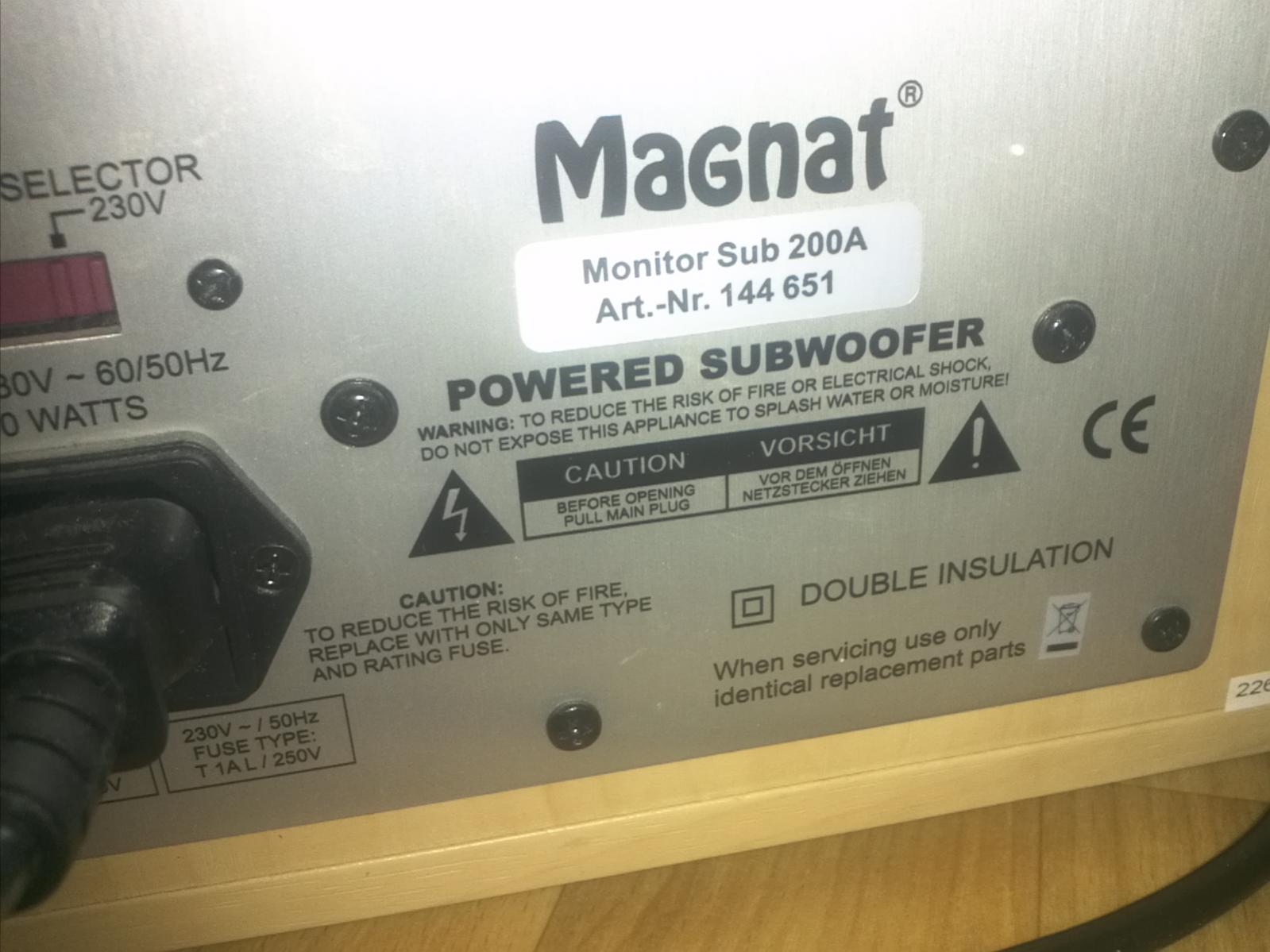

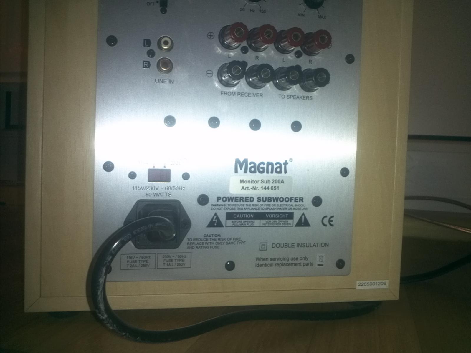

Pics from Sub...
Lautstärke und Übergangsfrequenz regelbar
High level Eingang und Ausgang
Low level Eingang
Automatische Standby Schaltung
Netzspannung wählbar (115 / 230 V)
'Front-Fire' Prinzip
High-Power Langhubwoofer
Strömungsoptimiertes Reflexrohr
Resonanzdämpfende Gummifüße
Sehr gute Kickbasswiedergabe
Für fast alle Musikarten geeignet
Prinzip: Aktiv Subwoofer Bassreflexsystem
Bestückung: 1x 200 mm TT
Maße (BxHxT): 265x365x345 mm
Nennbelastbarkeit: 75 Watt
Max. Belastbarkeit: 150 Watt
Freuquenzbereich: 20 - 200 Hz
Übergangsfrequenz regelbar: 50 - 150 Hz
Netzanschluss: 120 / 230 V umschaltbar
Netzschalter: On / Off / Auto
Gewicht: 9,5 kg

Zimmer:
Die Bilder sagen aus, dass wenig möglich ist, außer:
Die Magnats zum Haupthörplatz drehen, nicht einfach geradeaus schauen lassen. Die Lautsprecher etwas nach vorne ziehen, den linken etwas näher zur Seitenwand und nach vorne, da der Subwoofer, siehe Bild wo anders hinkommen wird. Den rechten auch ein wenig nach vorne, am besten auf einer Linie mit dem langen Unterkasten
Den Subwoofer UMSTELLEN. Wichtig! Ich würde ihn erhöht an folgende Stelle stellen: Es spricht erstmal nichts dagegen, einen Subwoofer höher zu stellen, ortbar wird er richtig eingestellt sowieso nicht sein.
Nochmal einmessen lassen - > Mikrofon auf Ohrhöhe positionieren, entweder mit einem Stativ, oder Kissen hochstapeln. Raus aus dem Zimmer, absolute Stille.
Danach selbst konfigurieren, feinjustieren, besonders beim Bassmanagement. Durch die Small-Einstellung kannst du alle Lautsprecher individuell konfigurieren.
Center bei 60 Hz trennen
Fronts bei 40 Hz
Rears bei 80 Hz
Subwoofer hinten manuell Crossover voll aufdrehen (150 Hz), Level auf Mittenstellung. Power lässt mal auf ON, zum testen, danach wieder auf Auto. Der Subwoofer sollte auch während des Einmessens sicherheitshalber auf ON stehen.
