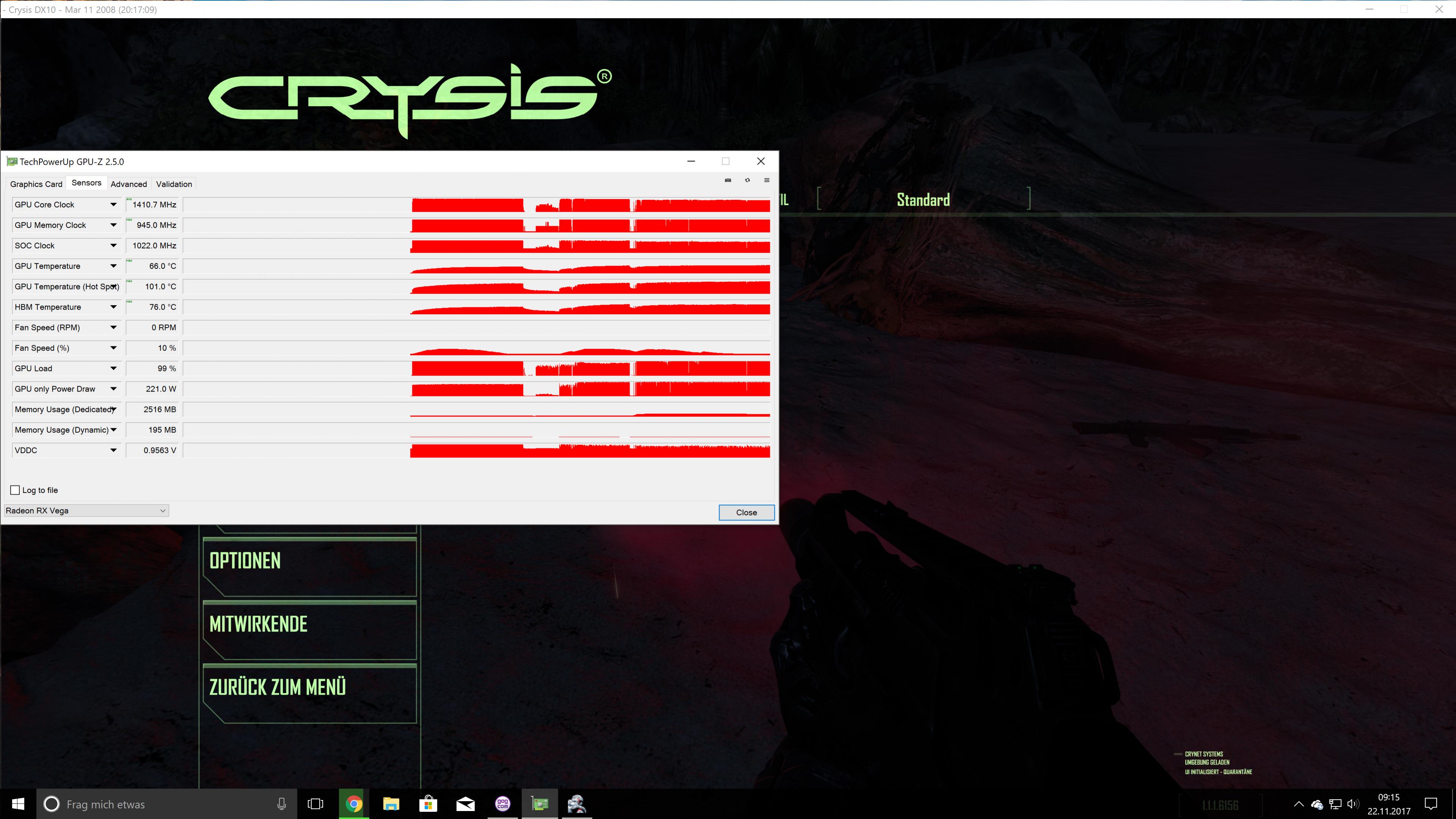

Ich mache mal eben ein Bild:
Die Temperatur ist sogar nochmal höher, wenn ich auf die Partikel schaue. Grundsätzlich ist die Performance sehr schlecht beim betrachten der Partikel im Vergleich, wenn keine Partikel zu sehen sind. Also die Performance bricht richtig ein.
Schau mal mit dem Tool GPUz, wie sich der Takt unter Vollast verhält. Wenn der hin und her springt wie verrückt, dann ist der Kühler nicht richtig drauf, resp. ist das ein Hitze Problem in irgend einer Form und dann musst du vorerst den Kühler nochmals abbauen und schauen wie die Paste aussieht (Druckstelle), und die Pads der VRM und RAM. Sollte alles i.O. sein, nochmals zusammen bauen und testen. Sollte der Fehler wieder auftreten RMA anmelden und tauschen
Er verhält sich eigentlich recht konstant je nach Stelle unterschiedlich, aber doch eigentlich sehr konstant, wenn man nur eine Szene einstellt. Das nimmt dann eigentlich über die Zeit auch nicht besonder ab -so 20MHz vielleicht. Bios ist das Originale -nur der Kühler wurde geändert.
