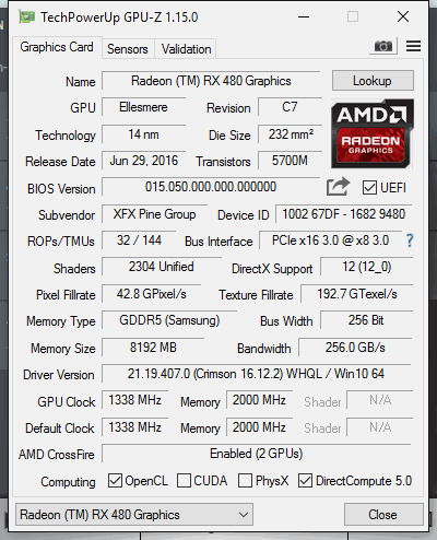

Schau bitte mal beim Zocken mit CPU-Z (oder einem vergleichbaren Programm) nach wie die GPU's angebunden sind.
Normalerweise sollte dort bei beiden x8@PCIe 3.0 stehen. Diese Bandbreite ist auch notwendig, da die GPU's nicht über eine extra Bridge, sondern über das Mainboard kommunizieren.
Wenn nicht, könnte man dort die Ursache vermuten. Da deine Hardware alle Voraussetzungen erfüllt, könnte es z.b. an einer fehlerhaften BIOS Einstellung liegen.

Ja steht bei beiden das Selbe.

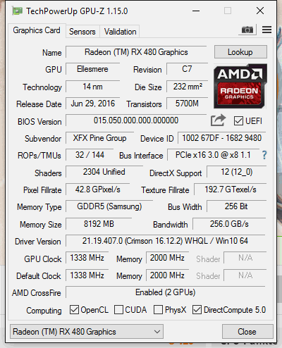

Noch ein Update:

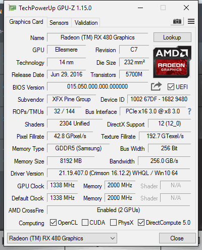

Habe es per Handy aufgenommen aber das steht im Bios selber:
http://fs5.directupload.net/images/170113/2kpybf7k.jpg
http://www.directupload.net/file/d/4600/2kpybf7k_jpg.htm
Auf den Screenshots erkenne ich eine Anbindung von 1.1 und nicht 3.0.
Im Idle vollkommen in Ordnung, aber wenn das Spiellast ist, dann liegt dort das Problem.
Die Handy Bilder kann ich an der Arbeit gerade nicht öffnen, bitte auch im Thread einbinden.

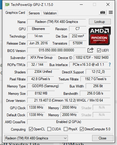

Hier das Handybild:

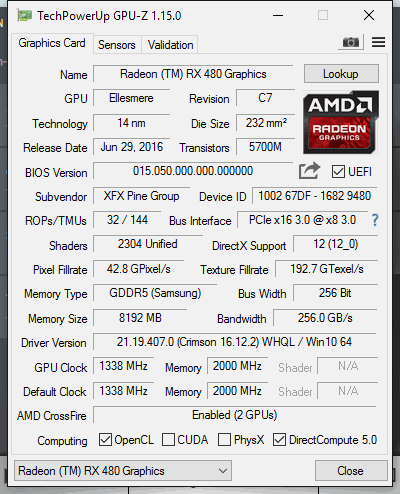

Jetzt mit Bf 1 im Hintergrund:
kannst du die karten mal einzeln in den jeweiligen slots testen?
Ich hatte nicht auf den Slot Test vom GPU-Z gedrückt gehabt. Deswegen stand da 1.1. Jetzt steht 3.0 da .
