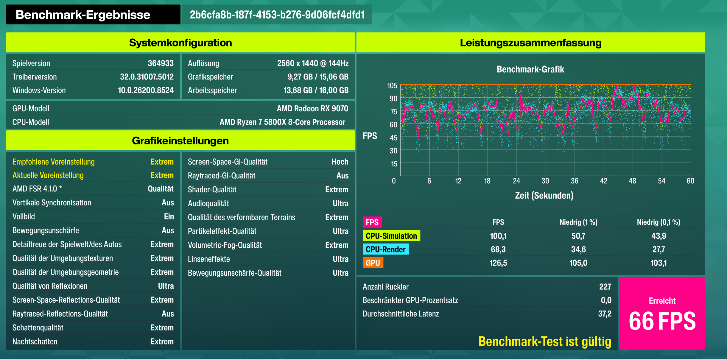

Andere FPS Probleme bei Forza Horizon 6

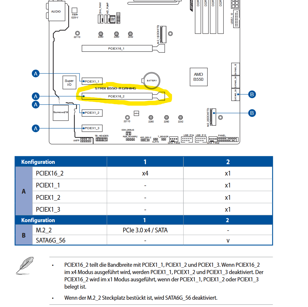

der obere kann nicht genutzt werden, da mir die Festklammtaste abgebrochen ist, d.h. die Karte hält da nicht .
lt Handbuch sollte der untere aber auch x16 sein @Demolition-Man
Der Slot ist nur Mechanisch Pcie 3.0 x16 . Angebunden is der aber nur mit Pcie 3.0 x4 genau so wie es da auf der Handbuchseite die du gepostet hast auch steht.

das kam jetzt nach euren Tips, die ich alle umgesetzt habe, dabei raus. Nicht schlecht für den unteren SLot erstmal. Auf Dauer kaufe ich ein neues Board.

Durch was hat sich jetzt deine GPU-Leistung drastisch verbessert, also was hast du gpu-seitig gemacht?
Dein 60 Vsync müßte jetzt gut gehen, die CPU schafft ja ca. 68 FPS.

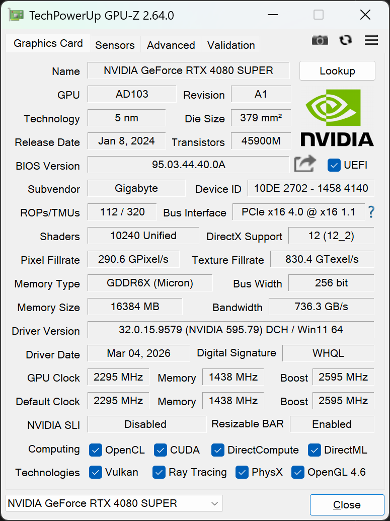

Und dein PCI-E Speed taktet sich bei nicht Auslastung herunter
Die "Generation", ja - aber nicht die elektrische Anbindung. Grafikkarten können unter Umständen bis auf PCIe 1.1 herunterschalten, aber wenn die elektrische Anbindung 16 Lanes besitzt, dann bleibt das meines Wissens auch im Stromsparmodus so - zumindest verhält es sich bei meiner 4080 Super so.

In meinem Fall bleibt die 4080 Super auf x16-Anbindung, schaltet aber auf PCIe 1.1 herunter. Ich könnte mal schauen, ob eventuell Energiespareinstellungen (bzw. Nicht-Spareinstellungen ^^) bei mir dafür verantwortlich sind, aber grundsätzlich brauchen die Nvidia-Karten ja glücklicherweise sowieso wenig Strom im Desktop- bzw. Idlebetrieb:

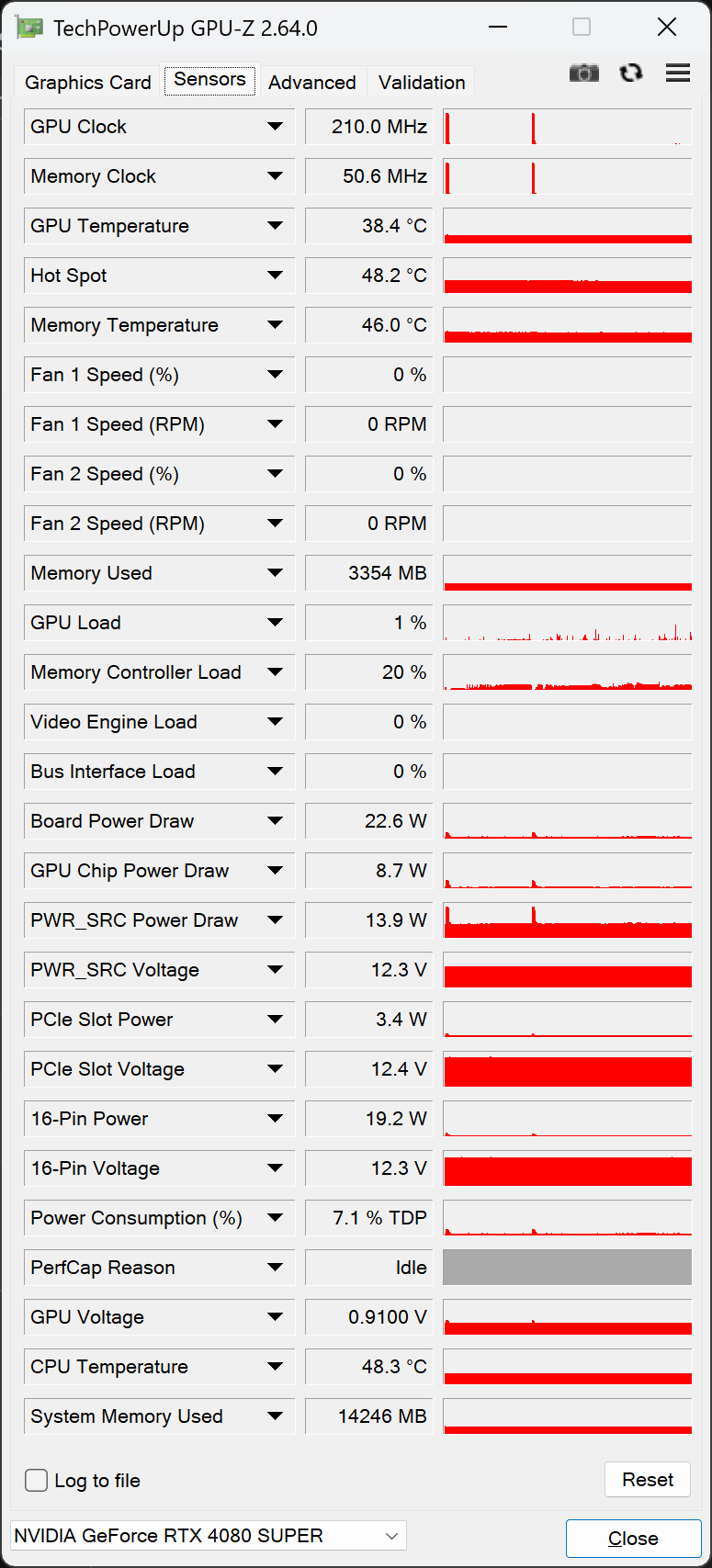

Wo finden wir denn Material zum nachlesen zu dem Thema und wie man feststellt ob und wann und wie weit die Anbindung "runtertaktet" ?
Z.B. wie in meinem ersten Screenshot zu sehen in GPUZ. Das zeigt in Echtzeit den Status deiner Grafikkarte an - weitere Sensorwerte wahlweise auch als Graph:
