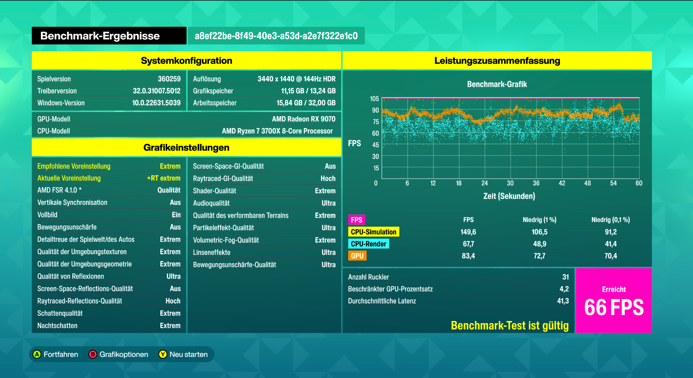

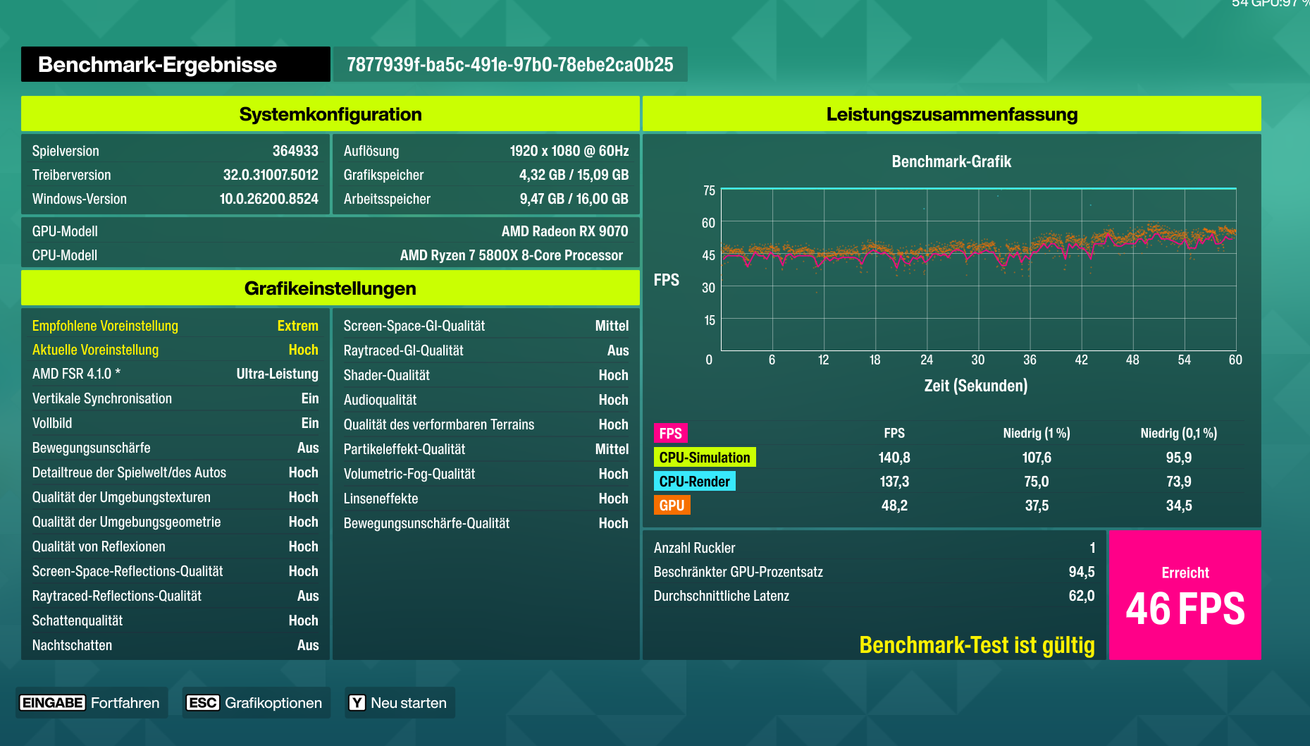

hab mal ein benchmark in 1080p auf hoch. Selbst da nur 46 fps
Das sieht sehr merkwürdig aus.

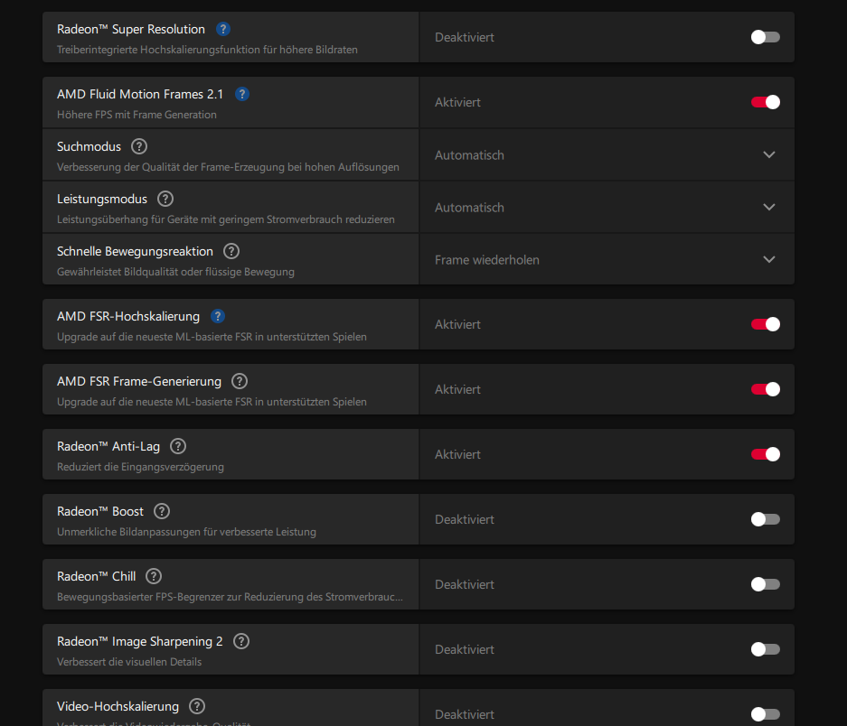

Hast du irgendwelche GPU-Tools im Einsatz, Tuning-Tools, Übertaktungen, Undervolting, was auch immer.
Und wie aktuell sind deine Treiber und BIOS?
Nur das was ich im Adrenaline eingestellt habe. Treiber sind alle aktuell.

FSR auf Ultra Leistung? das verlagert die Last noch mehr Richtung CPU
denke die wird dein Flaschenhals sein, auch wenn da iwas steht das die CPU 140FPS rendert

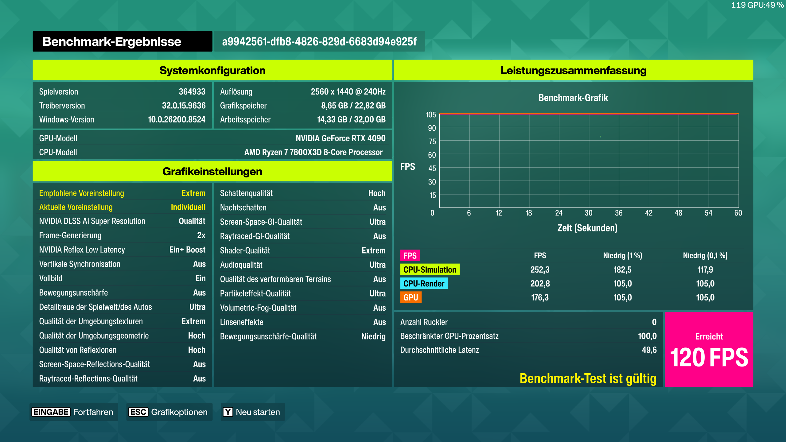

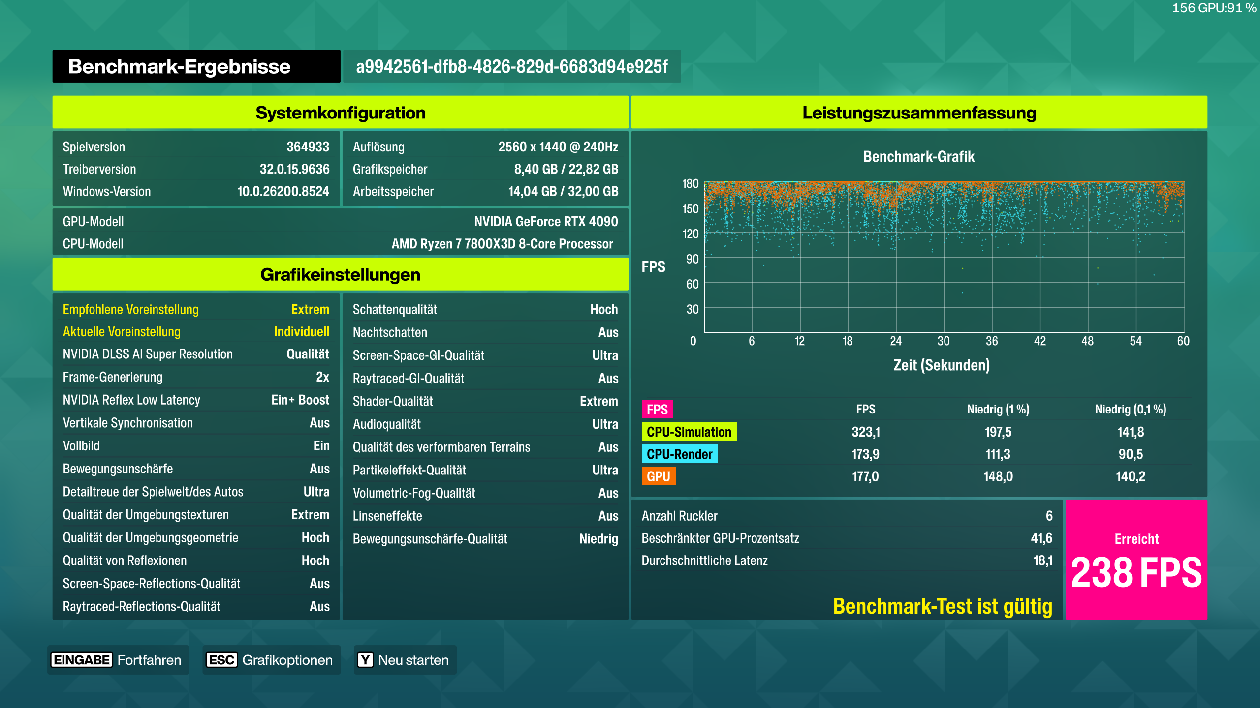

meine Settings sind deinen sehr ähnlich, klar kann man die Hardware jetzt nicht miteinander vergleichen
aber so schlecht/langsam ist dein System jetzt nun wirklich nicht, dass du so wenig FPS hast
im Anhang 2 Screens mit offenem Limit bis zu 240FPS und eines mit 120FPS, welches ich auch aktiv für Forza nutze

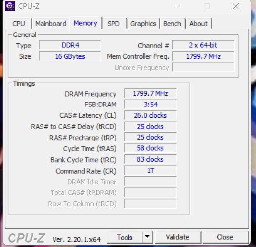

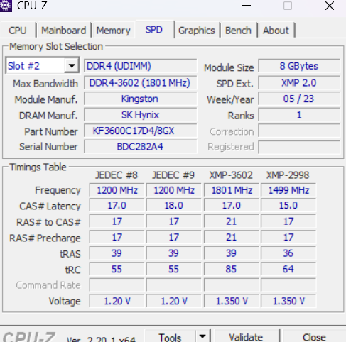

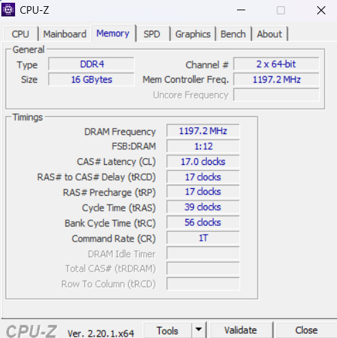

lade mal einen Screen vom Tool CPUz , Reiter SPD und Reiter Memory hier hoch.

Moin,
dein DDR4-3600 Ram läuft nur mit DDR4-2400er Settings
Am besten mal im Bios schauen ob dein XMP Profil 3600 oder XMP Profil 3000 stabil laufen,

Hier der neue Screen CPUZ @psy187 Habs jetzt manuell auf 3600 gesetzt. Müsste passen?

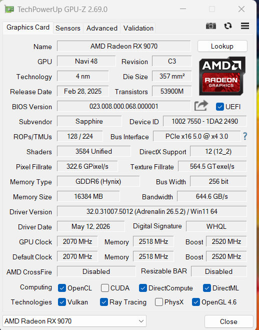

@Demolition-Man GPUZ auch am Start. Bus Interface sieht komisch aus?

Dein Screenshot zeigt das Rezisable Bar deaktiviert ist! Aktiviere das im Bios und das wird es schon gewesen sein. Das kann schon ordentlich Leistung kosten wenn das fehlt bei vielen Spielen heutzutage.
Und dein PCI-E Speed taktet sich bei nicht Auslastung herunter, dafür gibt es daneben das Fragezeichen. Drauf klicken und Rendertest laufen lassen, dann springt das auf den maximal möglichen Speed.
Reaktionen: xXDariusXx und atrejiu
@Atreju
Ähm nur 4 Lanes? Hoffentlich nur ein Stromsparmodus. Ändert sich die Anzeige wenn du das Fragezeichen daneben drückst?
Und nur PCI-E 3.0? Irgendwas stimmt da wirklich nicht.
Edit: Selbst im Leerlauf wir bei mir @ x16 4.0 angezeigt.
Edit2: Die Grafikkarte steckt aber schon im oberen Slot?
