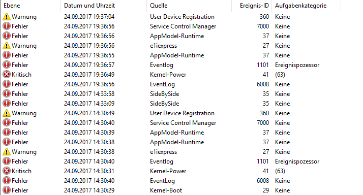

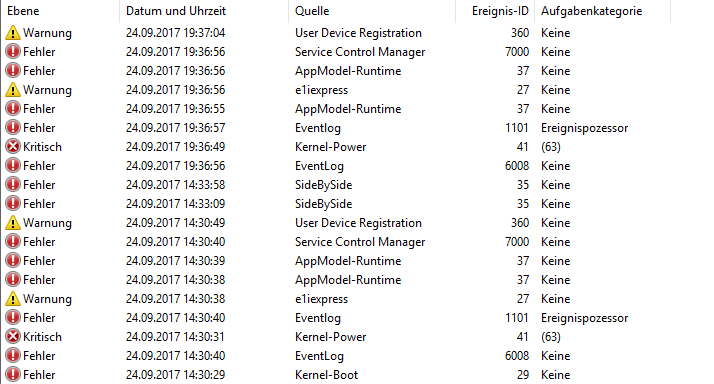

Was steht denn in der Windows Ereignisanzeige, wie ich in #2 gefragt habe?
Ich hoffe das ist das, wonach du gefragt hast.
Ja, dann arbeite dich da mal durch, sind ja reichlich Fehler vorhanden.
Anklicken, dann bekommst du weiter unten im Infofeld eine ausführlichere Beschreibung.

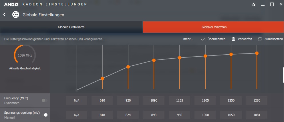

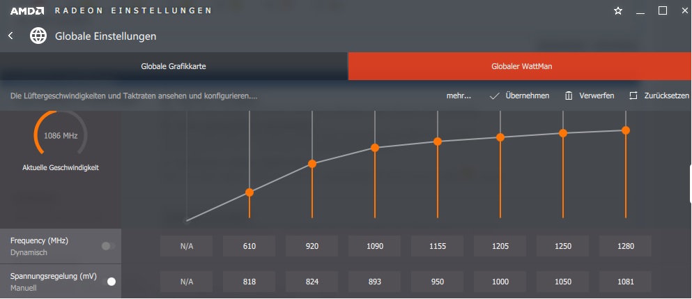

Probier mal im WattMan.. der GPU in State 4, 5, 6 und 7 jeweils 1100 mV zuzuweißen.. Standard ist 1150.. also sprich mach in den 4 states jeweils 50 mV runter. Bei mir hats geholfen und seitdem keine Probleme mehr
Vielleicht hilfts Dir auch :D
Sorry für die späte Rückmeldung - hatte bislang keine Zeit gehabt, es zu testen.
Leider hat es nichts gebracht die mV runterzuschrauben - hat mir eben wieder die GPU rausgehauen :-(

Wenn das nicht hilft, bitte einmal die Temperaturen beobachten. Zwecks der Power States, hier meine Einstellungen. Ich habe allerdings bei mir das Silent Bios per Switch eingestellt.
