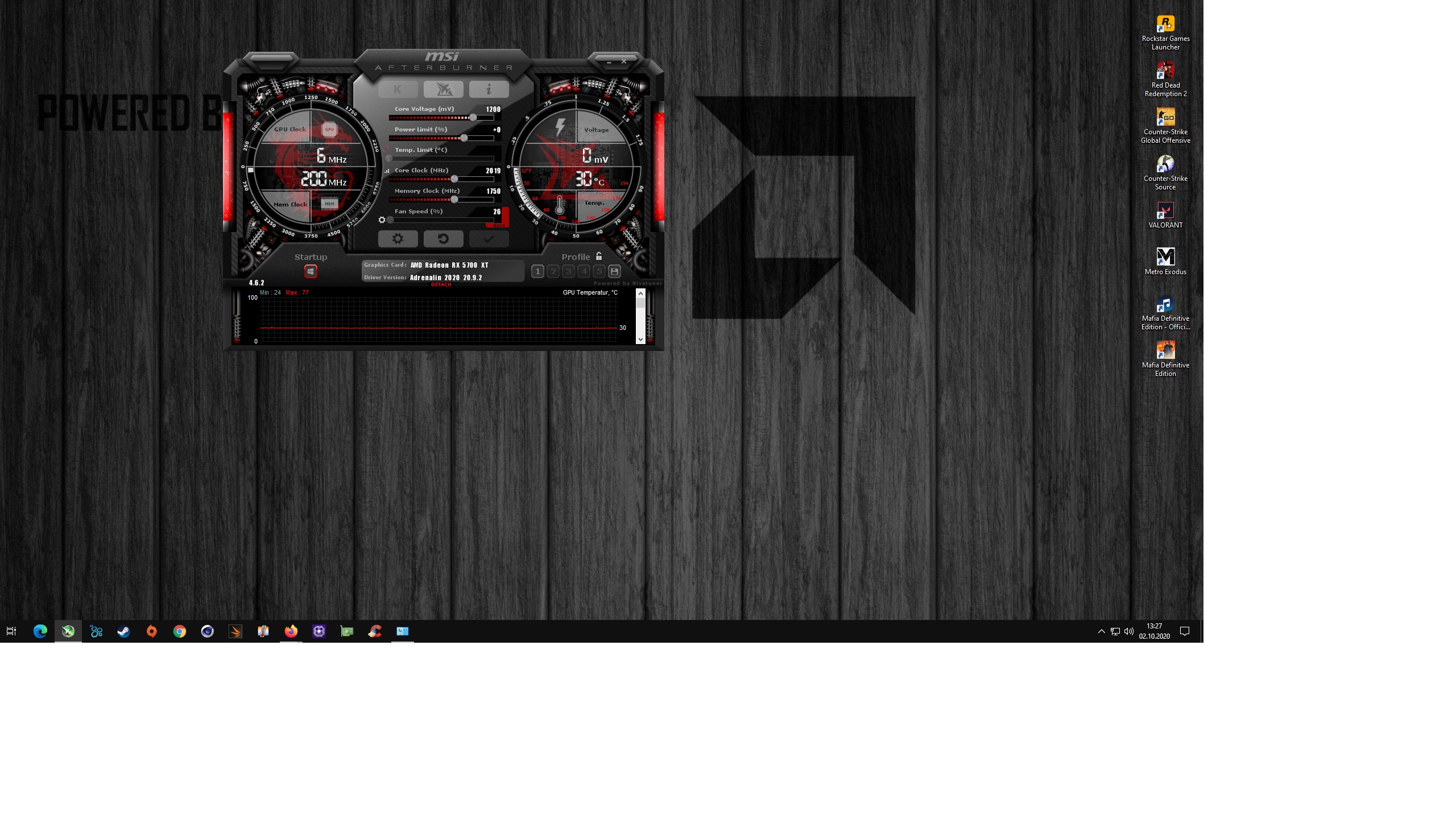

Ich habe eine RX5700XT Mech OC.Die Karte wird sehr laut und warm,deshalb habe ich sie von Anfang an undervoltet.
Standard läuft sie mit 1,2V und 2019 Core Takt.
Seitdem ich sie habe läuft sie aber mit 1025V und 1900Core Takt.
Nun bin ich aber vor ca 3 Wochen von FullHD auf WQHD gewechselt und habe in Games natürlich viele FPS verloren.
Habe die Karte jetzt mal auf Standart Takt laufen lassen,aber bemerke in BF5 zb das sie den Takt von 2019 gar nicht erreicht.
Wenn ich die Karte auf 1900 Core Clock stelle erreiche ich die in Games auch meistens,läuft die Karte auf Standart Takt(2019) erreiche ich trotzdem nur knapp 1900Mhz.Woran liegt das bitte?

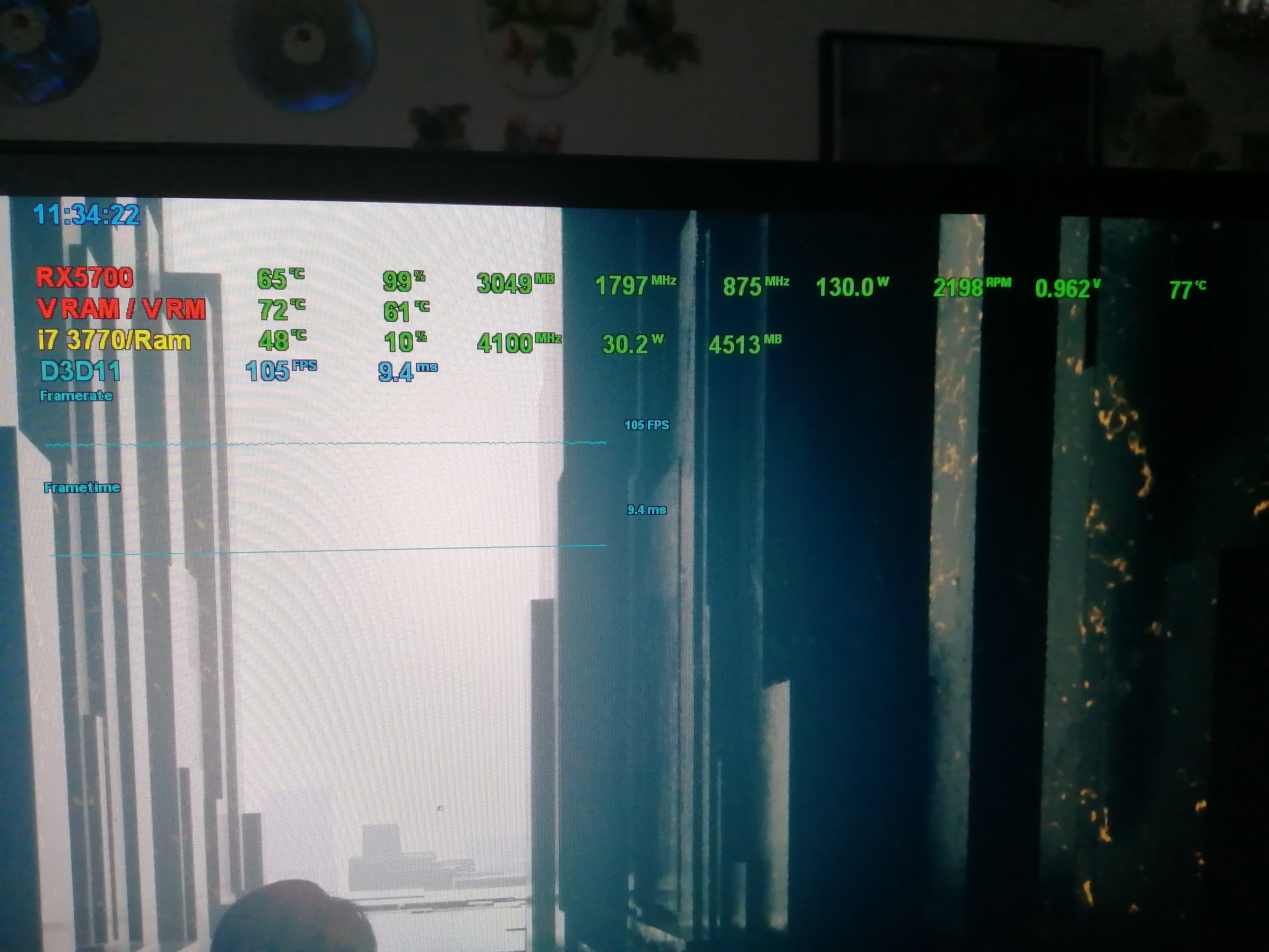

Ich lasse während ich zocke den Afterburner laufen und checke die Temperaturen.Die Hotspot Temperatur wird nie wärmer als 100 Grad.
