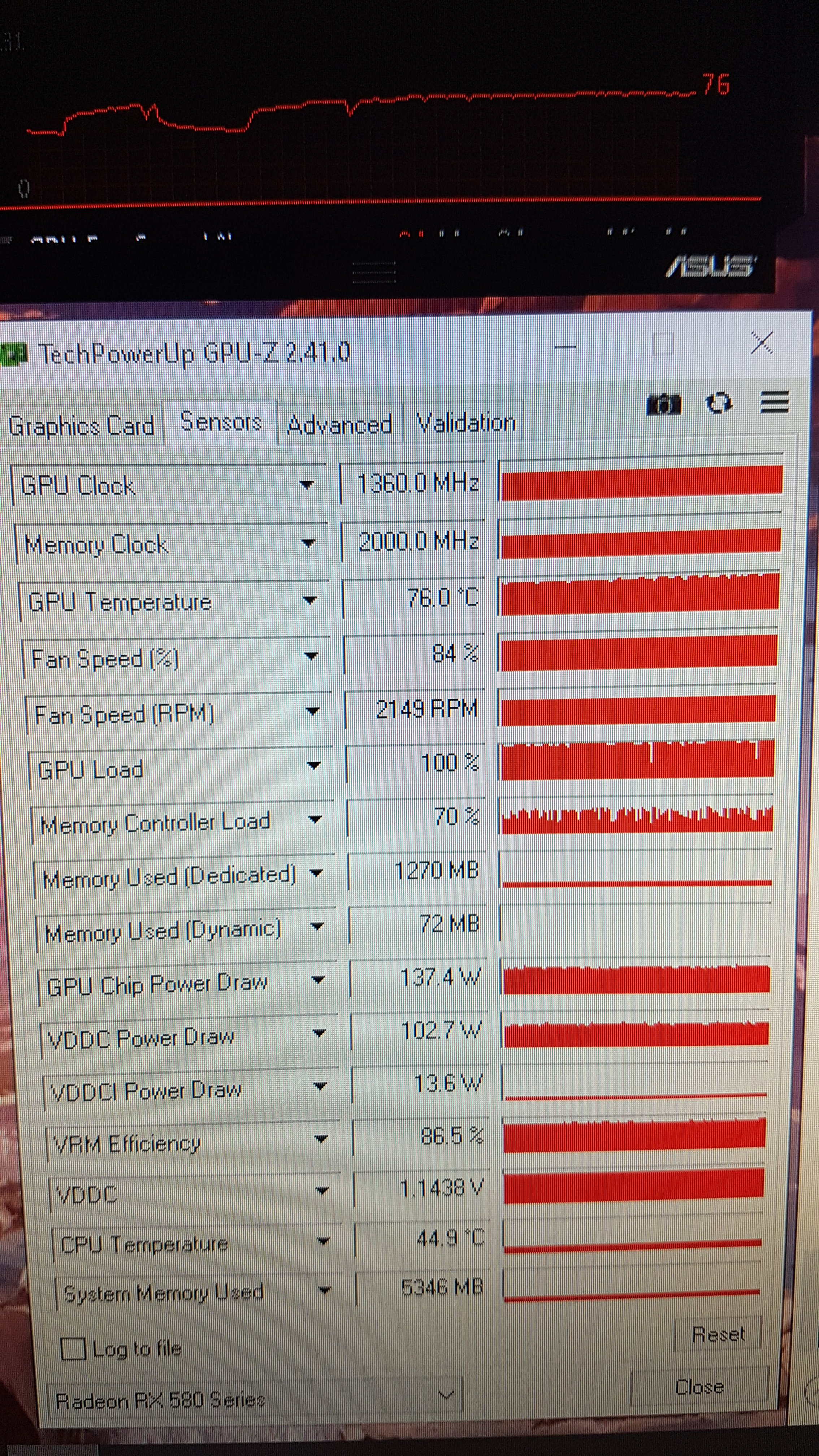

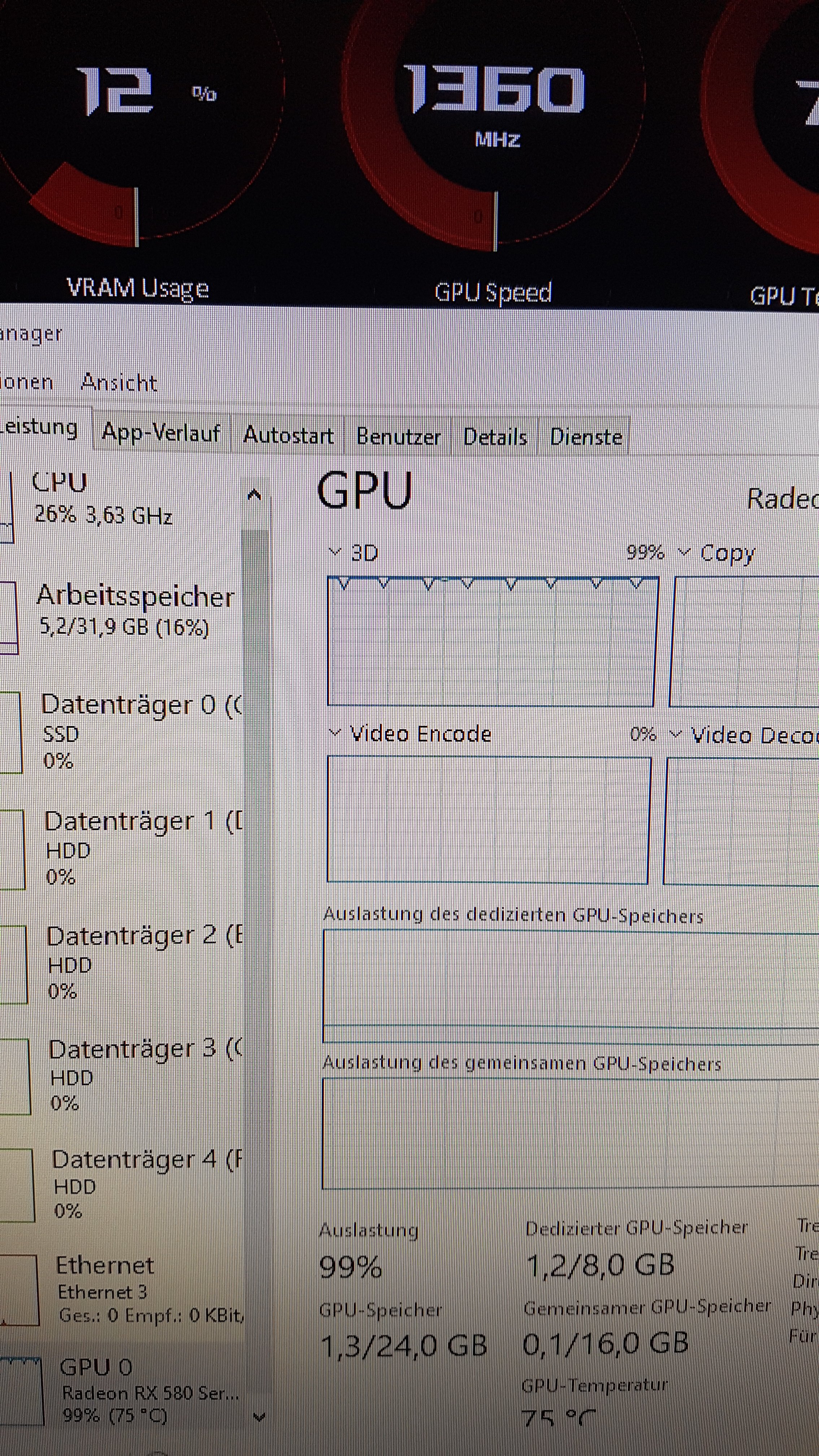

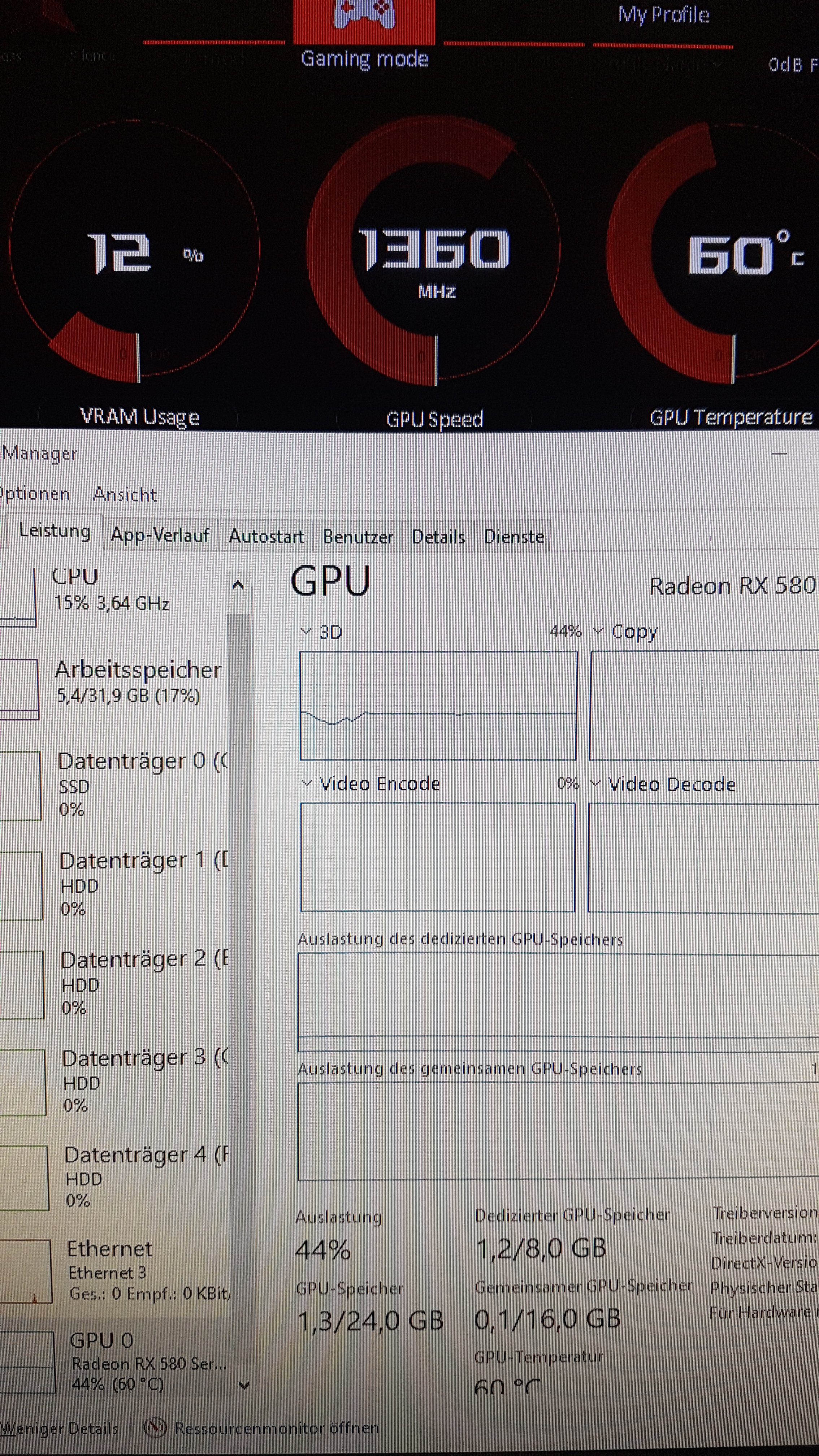

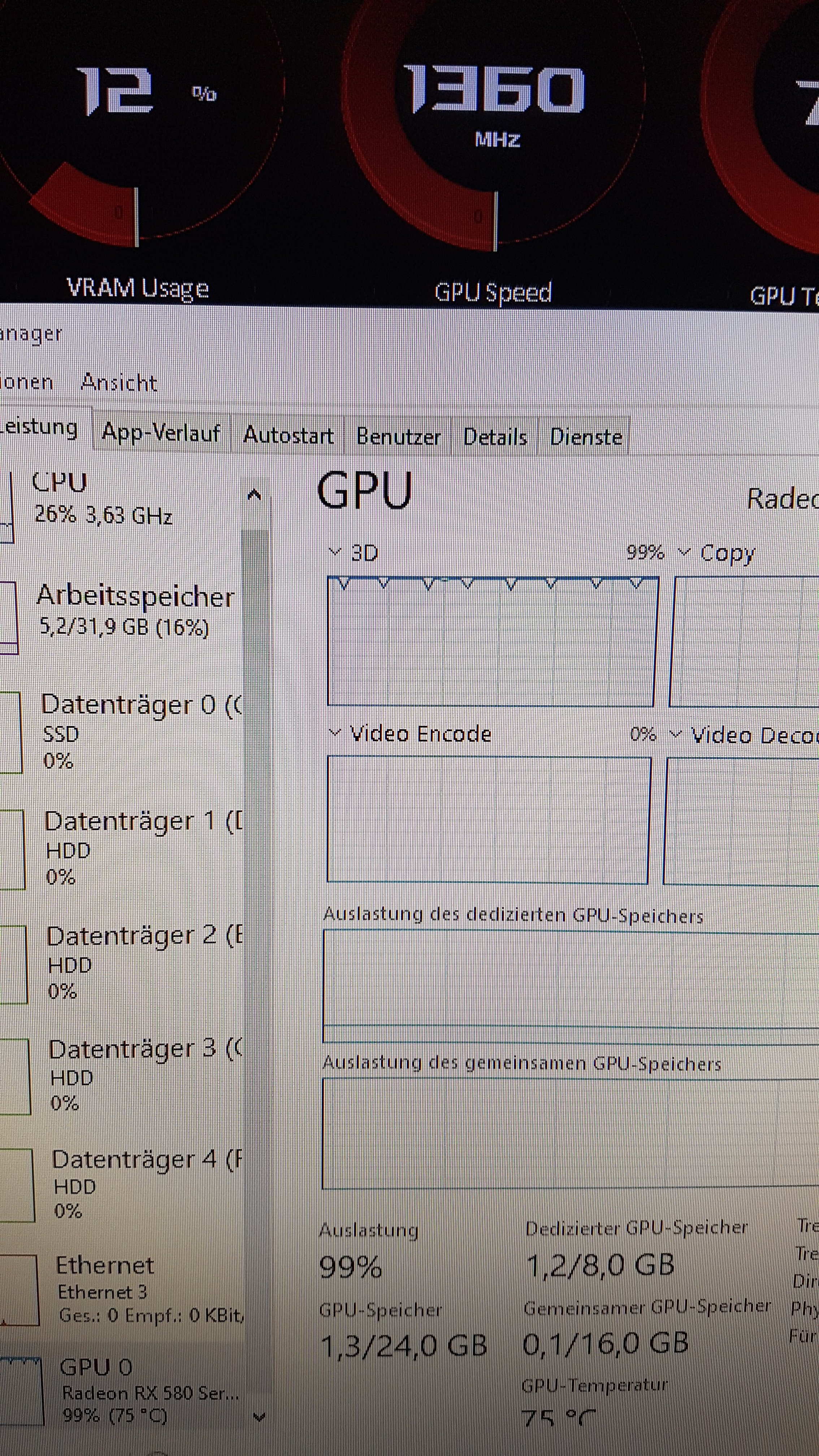

Ich hab jetzt mal die Lüftereinstellung auf standard gestellt und habe das Spiel laufen lassen das ich immer und Aktiv spiele.
Bilder:
Bei "3D" sieht man sogar diese "Ruckler"
Und das ist jetzt im Vollbild mit FPS Limiter auf 60 - Spiel läuft jetzt komplett flüssig aber ich hatte es vorher auch im Randlosen Fenster aus Raid gründen und da lief es auch flüssig nur jetzt nur noch im vollbild.
Kann es vlt auch mit dem RAM zusammenhängen? Die sind ja seit gestern von 3200 auf 3000 gestellt, seitdem läuft es bissl besser. Macht es sinn und funktioniert das überhaupt das 3000MHz Profil auszuwählen und einen Punkt untendrunter bei MHz bissl zu reduzieren? - Ist das Für mein Problem überhaupt relevant?

Ich hab mir eben bei meinem Bruder Wärmeleitpaste besorgt und werd mal Gut was auf den Chip und Kühler auftragen - kann sein das es beim Letzten mal zu wenig war.
Im Radeon StressTest fährt sie auf 99-100% aber die Taktrate liegt bei Maximal 1280 MHz von 1360 MHz.
Sie macht auch keinen Mucks beim StressTest und man hört nur die Lüfter.
Sollte ich mal einen anderen StressTest ausprobieren? Hab da mal was von ander Test Software gelesen.
