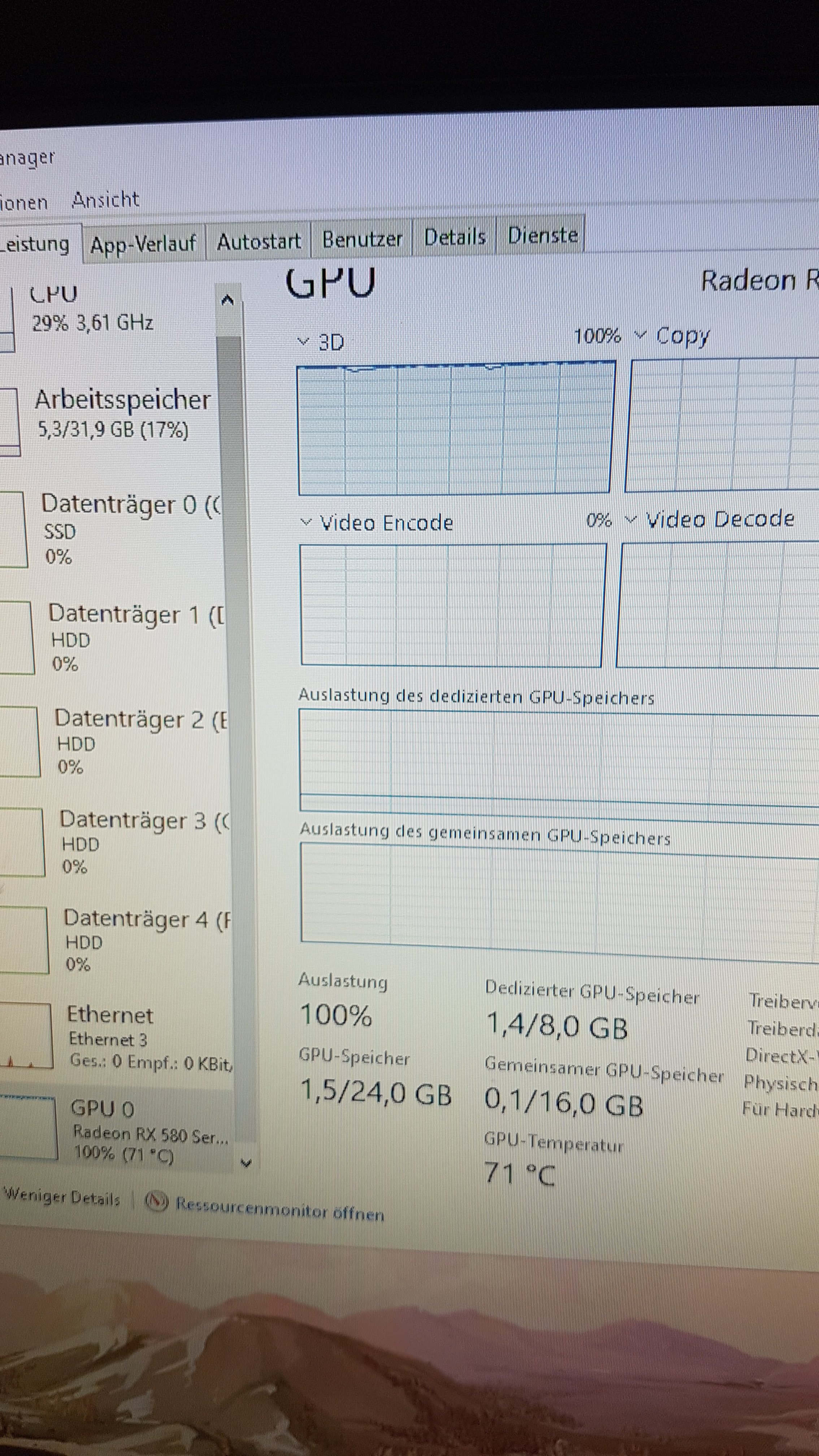

Ich habe eben die GPU ausgebaut, Kühler entfernt und neue WLP draufgeschmiert und danach alles gut zusammengebaut und wieder eingesetzt und überprüft ob alles sitzt.
Jetzt Läuft die GPU mit den vorherigen Game einstellungen (So wie sie vor dem Problem waren) und mit zweitem Monitor an und krimskrams nebenbei offen (zum testen) mit FPS Limit off und randlosem Fenstermodus bei 150 FPS und es ruckelt nicht mehr. Die karte wird auch jetzt nur noch maximal 68-72 Grad heiß anstatt fast 80.
Ich kenn mich jetzt nicht aus aber kann es sein das vlt die GPU durch das Heiß werden immer in kleinen schüben jede paar sekunden runtergetaktet hat und deswegen ruckler kamen?

Hi,
ja das hatte ich bei meiner 480 MSI auch nach so 2jahren das sie wärmer wurde und ab und zu ausgestiegen ist, hatte sie dann auch einmal gründlich neu ausgestattet mit Paste und Pad und dann war sie auch viel ruhiger bei mehr Leistung.
lg
Das kann verschiedene Gründe haben. Alles zieht irgendwie Leistung. Wenn deine Grafikkarte am max. Läuft und es kommt von irgendeiner Software ein update was 0,5% mehr Leistung braucht, alle paar Sekunden dann kann es schon ruckeln. Des weiteren kann es an manchen Stellen wo kein Sensor ist zu heiß werden oder auch die Spannung ist zu niedrig aufgrund vom Verschleiß. Solange es jetzt funktioniert ist es doch super
