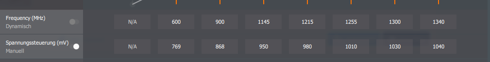

Das sind meine Spannungen. Kann aber je nach Karte mehr oder weniger sein. Man muss rum probieren. Kaputt machen kann man nix.
Reaktionen: Isekram
