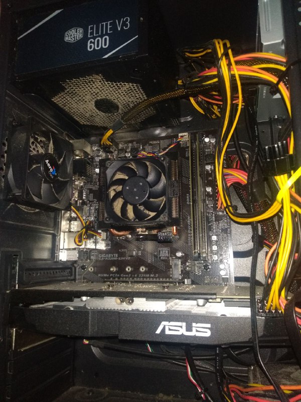

Ich bekomme bei bestimmten Spielen regelmäßig die Meldung Treiber Timeout mit aufhänger (Borderlands 3, City Skilines) ich habe mir jetzt AC:Odyssey geholt und das Spiel lief gestern 2 Stunden reibungslos, jetzt hängt es sich plötzlich direkt spätestens 2 Minuten nach Start auf. Normalerweise kommen dabei die typisch "hübschen" dreieckigen Fragmente, bei AC:O ist es nur ein Freeze und Close + die Fehlermeldung des Treiber Timeouts. Bei anderen Spielen die auch recht hungrig sind (Gears 5, Battlefront 2) kommt auch bei höchsten Einstellungen nie so etwas vor. Im normalen Betrieb auch nicht. Der PC läuft dabei auch immer weiter. Die Temperaturen waren nie sonderlich hoch (AC:O hängt sich ja eh quasi instand auf). Es ist nichts übertaktet o.Ä.
Windows Formatierung (erfolglos). Ich habe aber nur das Windows Laufwerk C formatiert. Grafiktreiber im abgesicherten Modus mit DDU entfernt und neu aufgespielt, ebenfalls erfolglos. Ich habe als ich das zweite Ram Modul eingebaut habe auch das Mainboard zurückgesetzt, aktualisieren hab ich mich noch nicht getraut. Damals habe ich auch einen Test der RAM Module gemacht (memtest) das habe ich jetzt noch nicht wiederholt. Ich hänge mal ein Bild von meinem "Innenraum" an, ist der vielleicht einfach zu verstaubt oder schlecht platziert? Kraka Lüfter ist aber komplett clean da recht neu.. Mir fällt jetzt noch ein ob das Netzteil zu schwach ist (dann stellt sich die Frage wieso andere Spiele laufen..) oder CPU oder Mainboard Schuld sind?
:lol:
Mach das mal sauber, frei von Dreck und Staub, was man gut erkenen kann auf dem Foto.
Reaktionen: ExtremBenutzer

Dein CPU Kühler hat ja eine mega staubdecke auf den Kühler Rippen,das solltest du mal reinigen.

Mach auch mal bitte ein Foto von der Grafikkarte (Lüfterseite) ich gehe mal davon aus das sie ähnlich wie der CPU-Kühler aussieht.
Zu hohe Temperaturen sorgen dafür das die CPU u. GPU ihren Takt reduzieren müssen um im Temperaturlimit zu bleiben, sollte dies nicht ausreichen schaltet die Hardware ab um ein Defekt zu verhindern.

Ich habe das Problem gerade mal reproduziert und die CPU war auf 55 Grad die Graka sogar gerade mal auf knapp über 50... das Problem mit der Auto-Treiber Installation kenn ich auch, ich versuch es nochmal die Graka Treiber neu zu installieren und Auto-Update zu stoppen, eventuell war das ja wirklich das Problem. Reinigen mach ich auf jeden Fall auch mal vielleicht ist der Staub doch irgendwie daran beteiligt, schaden kann es ja nicht :D
