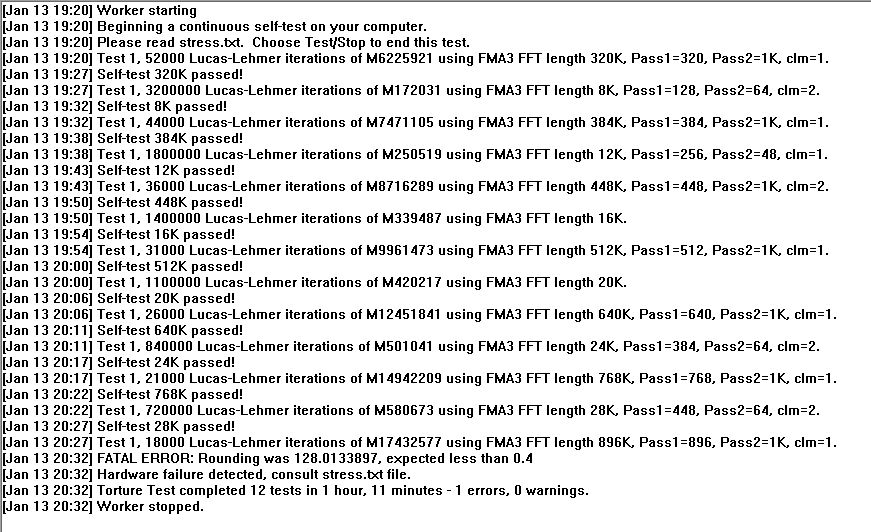

(2) Ich reiche Screenshots nach, sobald der Fehler erneut auftritt.

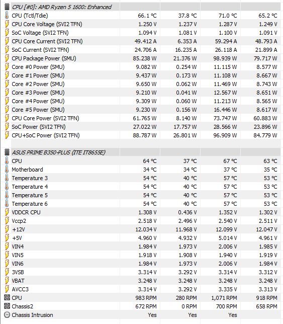

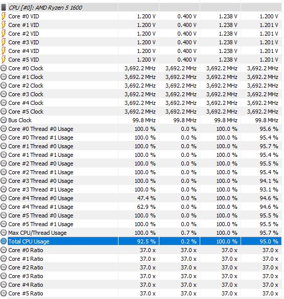

Anbei die Screenshots

bei 1,330V lief P95 "maximale Hitze" über 30 Minuten ohne Fehler.. mit 1,254V kam nach spät. 2 Minuten ein Fehler... könnte also tatsächlich zu wenig Spannung gewesen sein, aber warum ist mir das fast 1 Jahr lang nie aufgefallen? Ich werde wohl alt...
