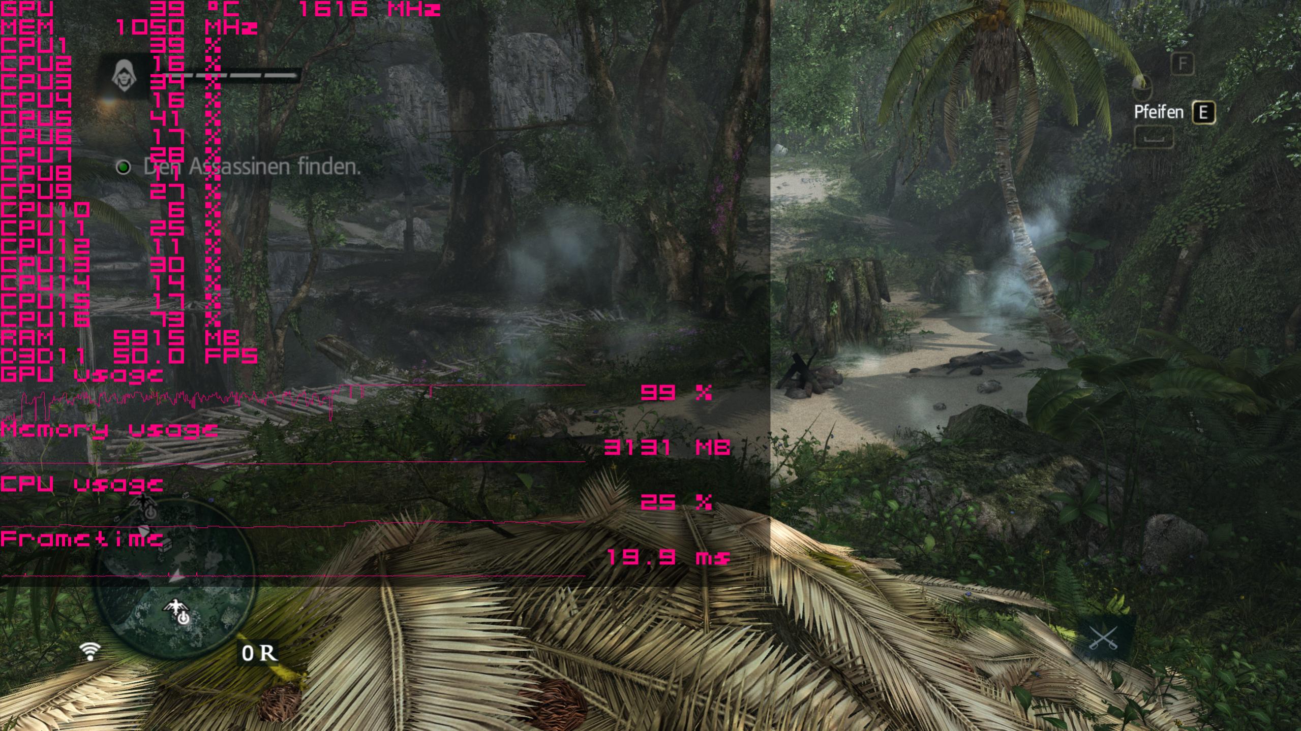

Auf dem Weg ist die Feuerstelle aus meinen Screens.
Ich werde da mal hinlaufen....Was sind denn deine Grafikeinstellungen? Kann sein, dass zu heftige Schatten oder so einen Thread stark überlasten oder so....
AC Black Flag grafik 1440p Grafik fast standard V-sync off, MSAA 2x

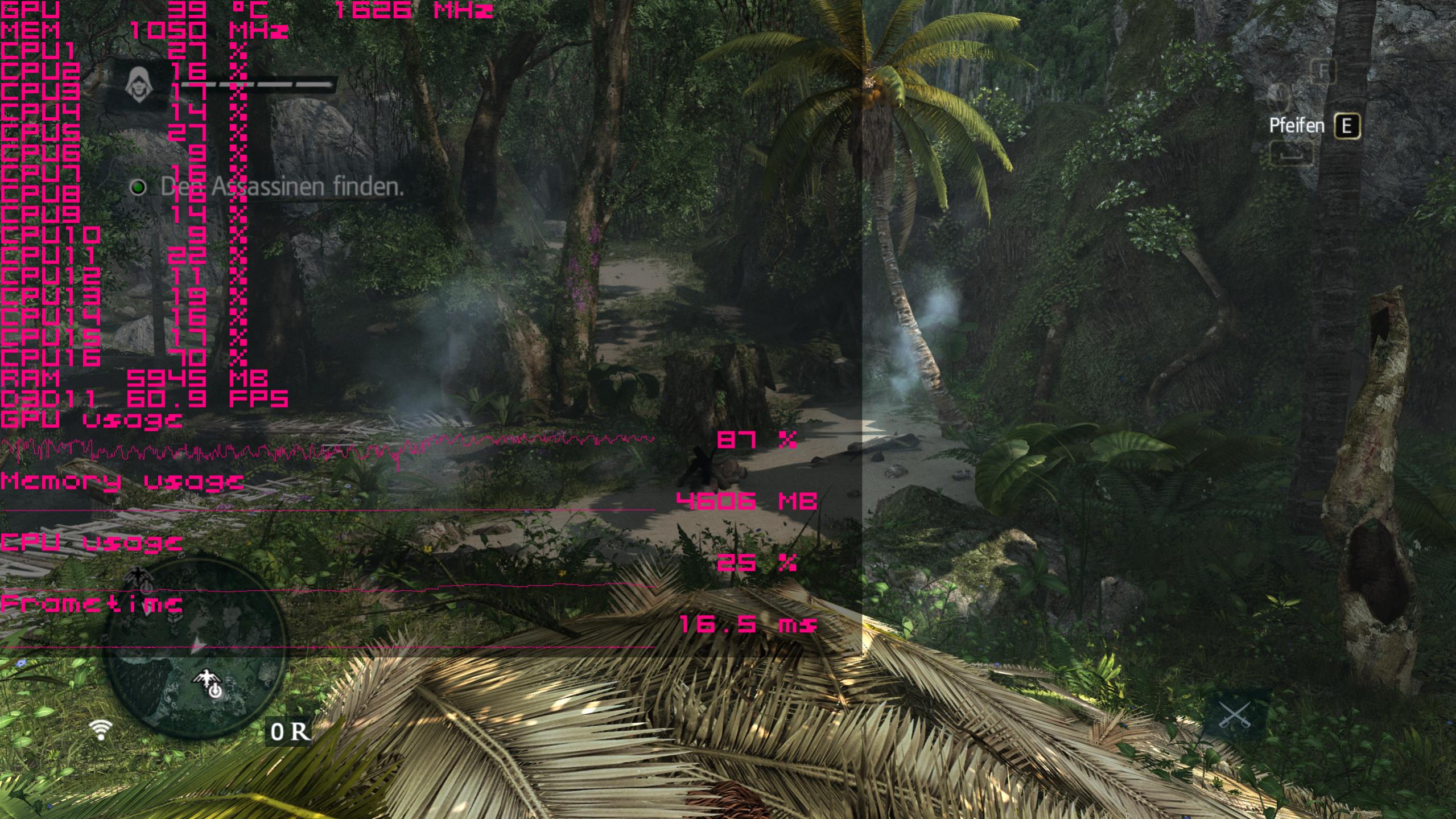

AC Black Flag grafik 1440p Grafik fast max FXAA

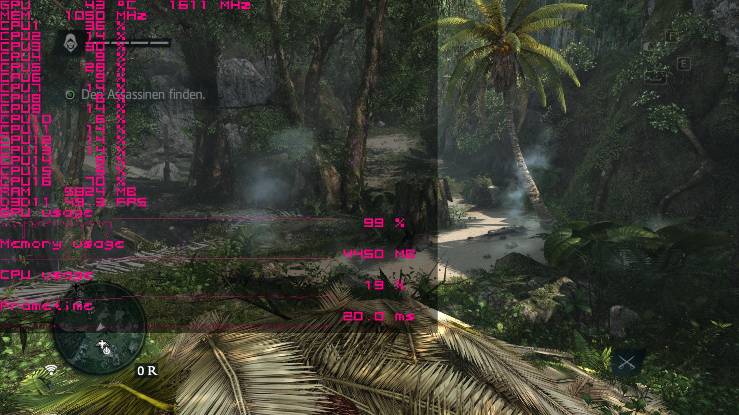

AC Black Flag grafik 1440p Grafik fast max SSAA

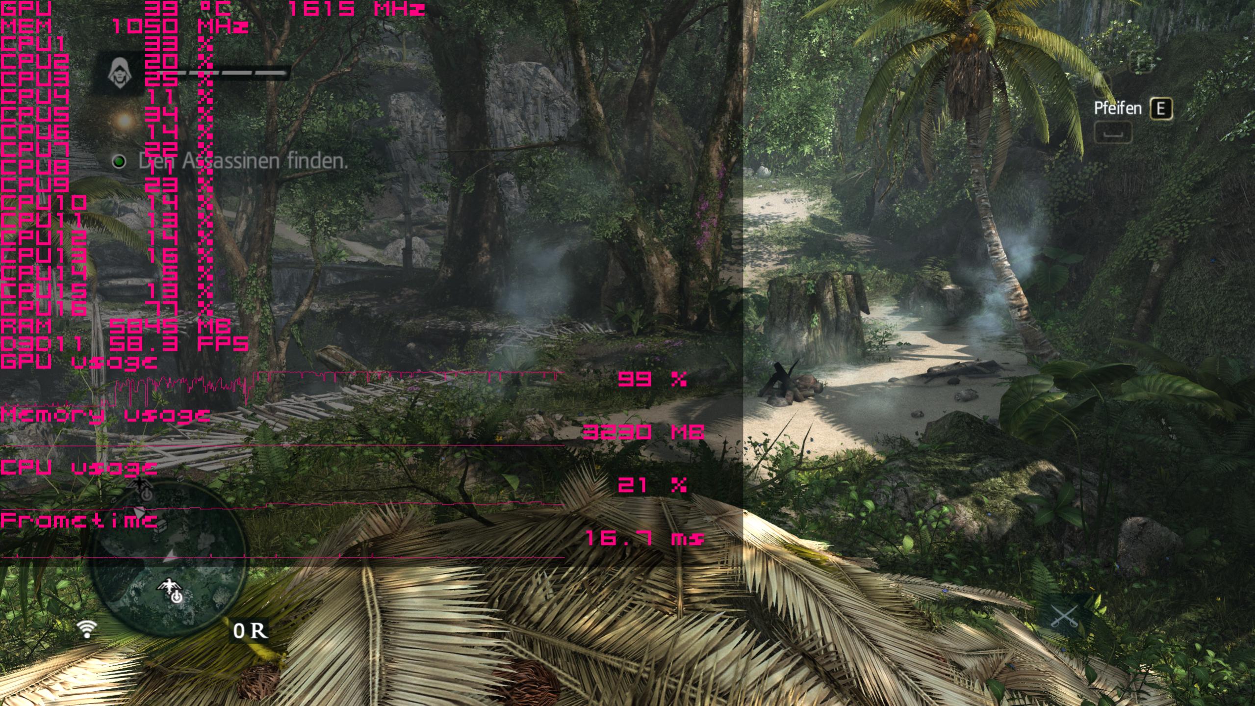

AC Black Flag grafik 1440p Grafik fast max MSAA 2x

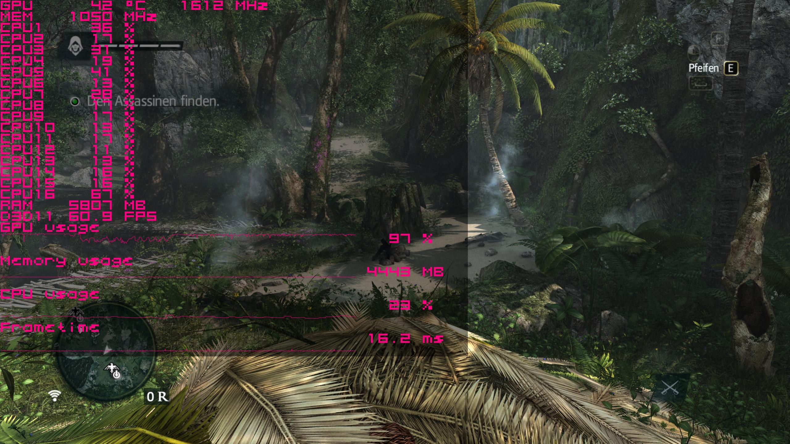

AC Black Flag grafik 1440p Grafik fast max EQAA2x(4x)
Mach PhysX aus im Game ... dann siehst Du es :-)
