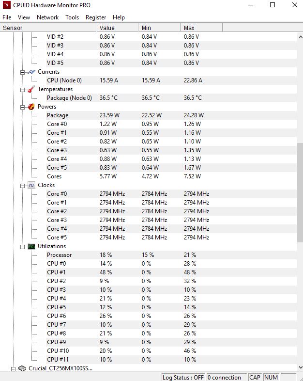

Ich hab das Problem, dass mein Ryzen 2600 nur auf ein- und demselben Takt läuft, wie angehängt.
Egal ob im Idle oder mit 5x Prime95. Hat jemand da eine Idee, wo ich ansetzen kann?

@Baschderl
Also dass er unter Prime hochtaktet soll ja so sein und ist daher normal. Aber ich nehme an, dich stört v.a. dass er im idle nicht runtertaktet?
Wie sind denn deine Energieeinstellungen unter Windows? Auf Höchstleistung?
@Captain Mumpitz
Mich stört, dass er nicht hochtaktet... im Bios steht er mit 3.4ghz drin, bei Windows aber eben egal ob Idle oder Prime95 wird mir nur 2.8ghz angezeigt. Auch die Voltage ist mit 0.8v doch viel zu gering oder?
Edit: auf meinem Screenshot oben läuft Prime95 gerade 3x parallel, da könne die Werte doch nicht stimmen oder?
Wie steht's denn um deine Energieeinstellungen?
Und im BIOS hast du mehr als die 0.8v anliegen?

Energiesparplan bei Windows ist auf Höchstleistung. Im BIOS erkennt er ihn als 3,4 Ghz @ 1,135 Volt und alle Einstellungen zum Takt sind auf Auto, auch die des Boosts, zumindest soweit ich das sehe. Bin von Asus auf AsRock umgestiegen und damit noch nicht allzu vertraut.
Hatte vorher einen I7 im System und Windows zugegebenermaßen noch nicht neu aufgesetzt, kann es sein das alte Treiber o.ä. hier das hochtakten verhindern?
EDIT: Ich sehe gerade, dass du ja exakt dieselbe CPU+Mainboard-Kombi hast. Ging bei dir alles auf Anhieb? Welche Programme nutzt du zum Auslesen?
Bei mir lief von Beginn weg alles komplett reibungslos, ich hab im BIOS bislang nur an den Lüftern rumgespielt und das DOCP Profil für den RAM gesetzt - fertig. Ich hab keinen OC anliegen noch sonstwas, die CPU läuft @stock.
Aber du hast einen Hardwarewechsel gemacht und Windows nicht neu aufgesetzt? Ja, das kann durchaus zu Problemen führen. Ich würde dir mal eine saubere Installation ans Herz legen.

Ja, ich setze das die Tage auf und bete, dass es dann klappt. Hättest du sonst eine Idee, wo ich ansetzen könnte? Und ist es normal, dass man bei den Ryzen nur die Package-Temp auslesen kann, oder kannst du die einzelnen Cores bei dir auslesen?
