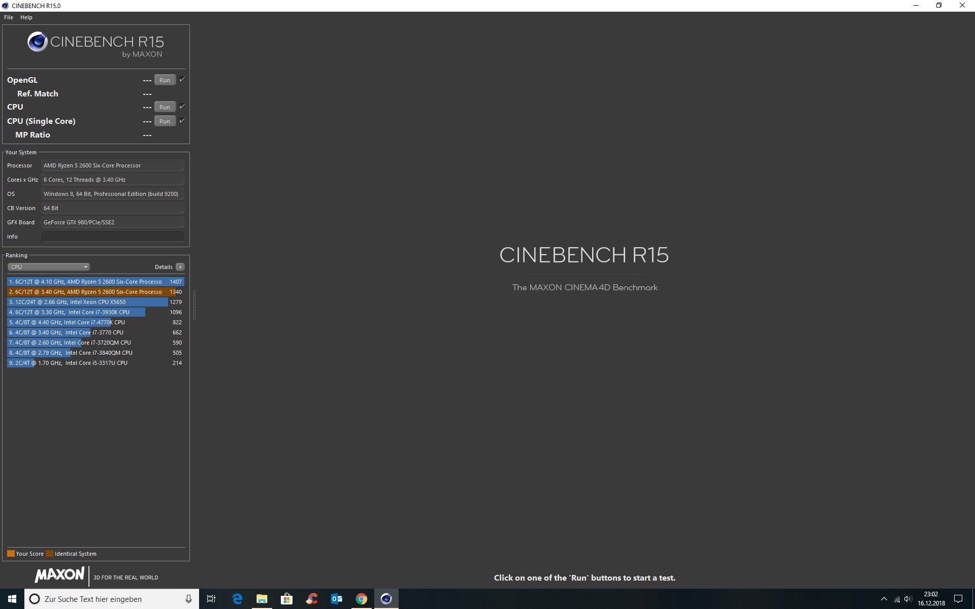

Ryzen 2600 UV lohnt sich!
Anbei die Werte.
4.1 Ghz = 1407
3,4 @ 3,9 = 1340

Cinebench Single bei 3,4 @ 3,9 = 160
@ 4,1 = 172
